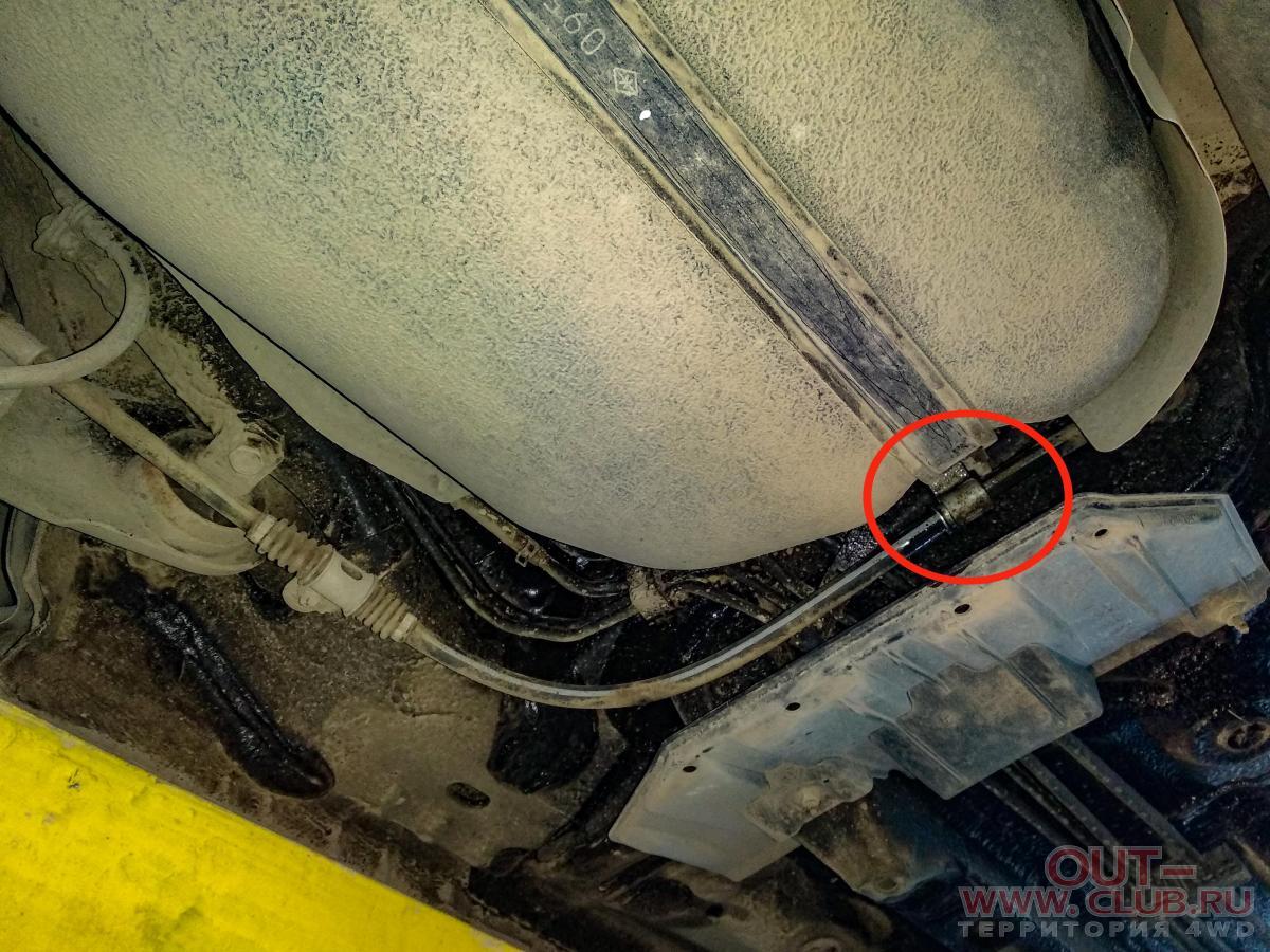

Ну вот прошло два года, как я езжу с колхозными клинышками под креплением троса ручника и сверчок до сих пор убит, что не может не радовать Рекомендую!

Всем доброго времени! Спасибо форуму за бесценный обмен опытом в борьбе с "насекомыми"! Моя проблема была, как и у многих - звук трения слева сзади... Опускаю подробности как я только не искал источник и как только не вспоминал всех создателей этого чудесного автомобиля... Итак, сегодня загнал на яму и собрал консилиум... Рассказал о прочитанном на этой ветке про крепление тросса ручника в гофре и... консилиум, полазив под днищем и потрогав все, что может издавать звуки и не только, неодобрительно покачал головами... Не может быть - был их вердикт! В результате экспериментов "насекомое" было найдено рядом! Снял крепеж, обмотал тряпичной изолентой (типа антискрип). Урра! Тишина! Пластиковый подкрылок не снимал - подлез спокойно и так.

Не могли бы вы сделать фото шайб и их размеров?

@Заводчанин, размеры брал "на глаз", выбрал для себя 30х30х20 (высота)мм, но высоту вроде я менял (точно не помню), чтобы угол , под которым идет трос совпадал с углом клина.

Схематично как надо делать и как не надо:

Пара стяжек и нет проблем

Согласен, изолентой выберешь угол и закрепишь хомутами, быстро и эффективно.
