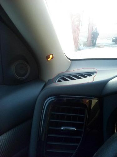

День добрый.Устал уже бороться с непонятным треском воздуховода ,который в торпедо находится (на фото обвел красным).Если его вынуть звука нет.Проклеивал уже его в круг полностью,непомогает.Кто сталкивался ?
P/S Фото не мое.

По умолчанию Re: Посторонние шумы, скрипы, сверчки и прочее ..
Где фото?
