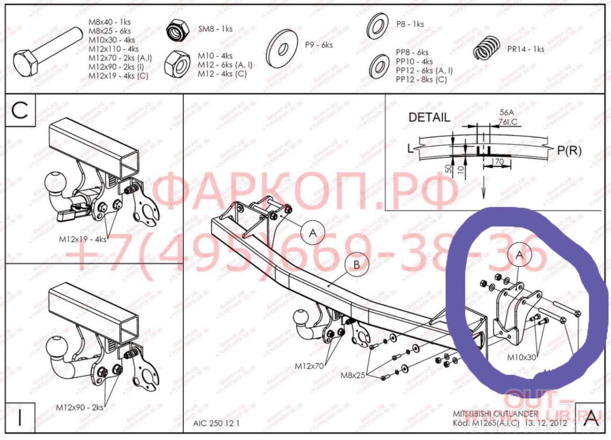

Старый 12.04.2023, 21:30   #1154
maffic
Сообщение от Emy Посмотреть сообщение
Добрый вечер. Помогите пожалуйста. Нужно чертежа детали. Купил фаркоп, без этих деталей. Спасибо.
Не нашли чертёж?
