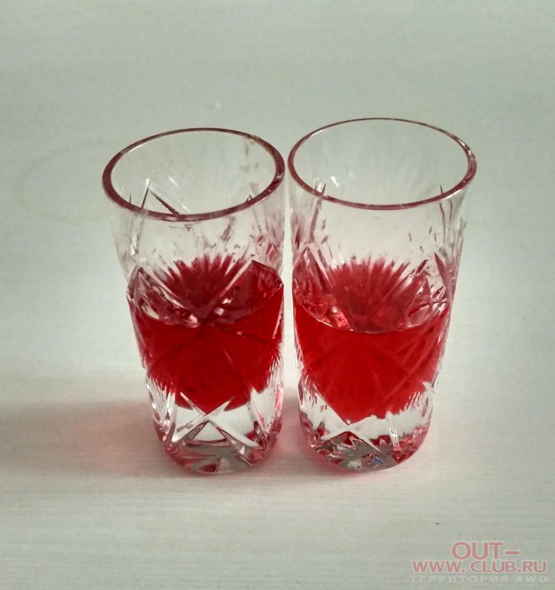

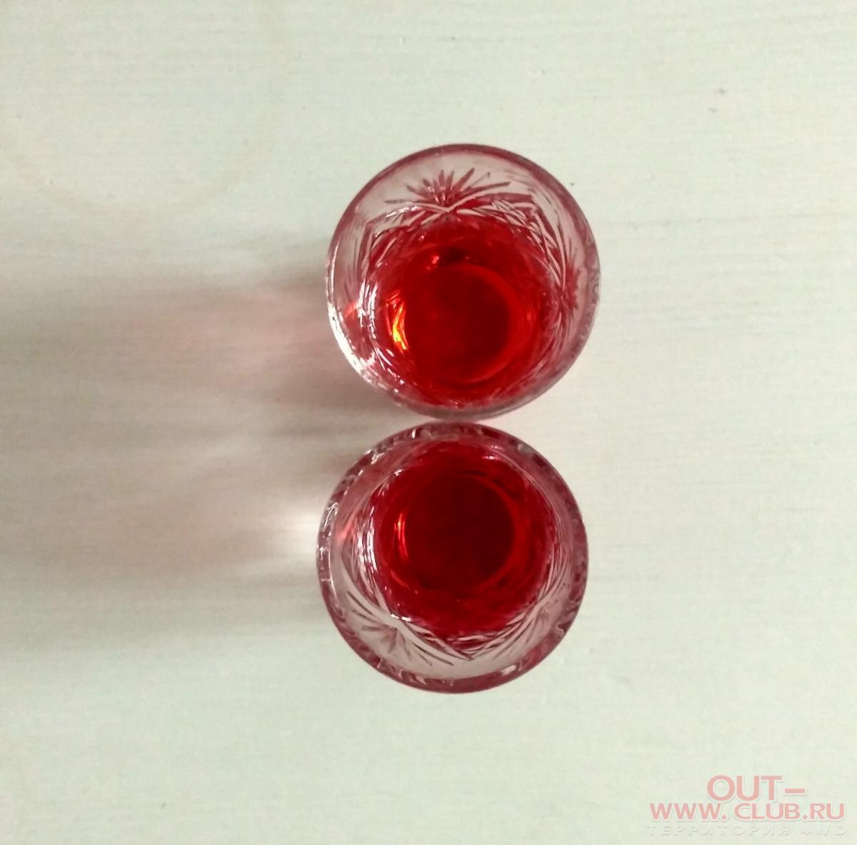

В общем было куплено Idemitsu ATF Type J 10 литров, по цене 5800 против 10000-11000 руб за оригинал, из остатков оригинала решил немного стравнить эти масла. Итог: оригинал на пол тона оказался светлее, может из за того, что открытое стояло, но этот факт есть. Потом заморозил оба в морозилке, загустели прилично, но текучесть абсолютно одинаковая. Поэтому для себя вопрос масла снял на ближайшие 30-40 тыс км. На фото Idemitsu ATF Type J слева и снизу, а DQ atf j2 черная банка справа и сверху.
