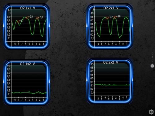

Сегодня подключил и вот что есть
Ниче не понял )
Что сигнал с лямбд есть, и согласно графиков все работает исправно.
Ну я так понимаю что машина не шитая под евро2 и датчики не отключены?
