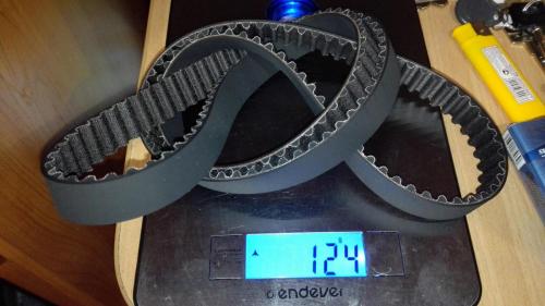

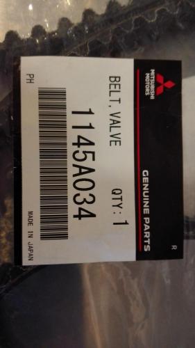

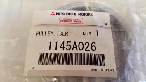

Вот и мне пришлось заказать комплект ГРМ. Начитавшись про обрывы ремня, контрафакт и его признаки (правильная точка, матовость/глянцевость, вес ремня), сделал заказ в автодоке (не реклама и не антиреклама) и был готов, как мне казалось, к "проверке" на подлинность. Всё пришло во время, но ... "черные" этикетки двух из четырёх деталей поставили меня в некоторое замешательство. Белые этикетки своей "правильной" точкой и остальными признаками убеждали в оригинальности запчастей, но вот "черные" этикетки... Взял тайм- гуглопаузу. Забегая вперед скажу, что все признаки «новых» "черных" этикеток оказались в норме и в соответствии с https://www.drive2.ru/o/b/543983653793825648/
А именно: логотип трилистника не прозрачен на просвет, буквы О и Р со звёздочками внутри, -UINO- выделено, ка бы вырезано... нижняя черная полоса с "кракозяблами" пОверху. Осталось два непонятных ньюанса и оба по ремешку. Нет, он воняет, т.е. пахнет, довольно сильно (я не знаю запахов миндаля и марципана, максимум, амаретто, и запах очень похож, но не резиной, это точно).
1. Вес... 130г в упаковке и 124г "чистого" ремня! Не 150 конечно, но и не 120. Проверил весы мед. шприцем. 120 мл оказались равны 118 граммам.
2. Принт... он не четкий на ремне, от слова совсем. Один из иероглифов не читаем.
Жду комментариев.

вопрос любопытства ради, а нельзя ли взять ремень Гейтс? и подделок меньше, и через сайт можно проверить на оригинал. И фирма вроде прославилась хорошими ремешками. Чем вот так заморачиваться с поиском ориг ремня?!

Неделю назад заменил, тоже большая часть роликов и ремень ГРМ с черными этикетками по весу был 122 гр. Сперва тоже стремался, но решил поставить. 2000 км проехал ни каких изменений и т.п. Предыдущий ремень отработал 125000 был в идеале на мой взгляд ещё бы столько же отработал.

@igordikiy, узел ответственный. В ответственные ставлю оригиналы. По итогу выходит дешевле...ИМХО.
@Akell, принт на ремне четкий был? И 2000 не пробег, конечно. Я бы крышку скинул, глянул состояние....

Принт вроде сомнений не вызвал (если честно не помню) ремень был заказан у дистрибьютора почти за 4600 руб. Шёл очень долго.
