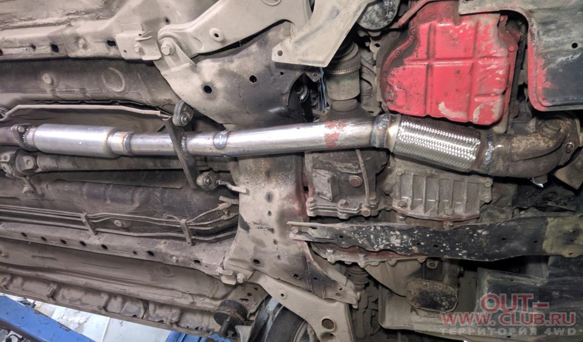

В наличии стронгер на выхлопную часть 69 мотора. может еще куда встанет
Видео
Стронгер под днище вместо катализатора в продаже.
а пока установили нормальный выхлоп на 69 мотор. труба 63 мм.
и вся трасса аиртрек турбо. + доп стронгер. сами штаны были изменены
Задача была сделать более производительный и не зауженный выпуск

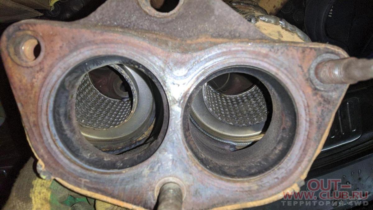

Вварили сегодня на машине попавшей к нам в руки)
95 на 80. сохранили заводские стенки коллектора.
родной кат имеет краторы )
