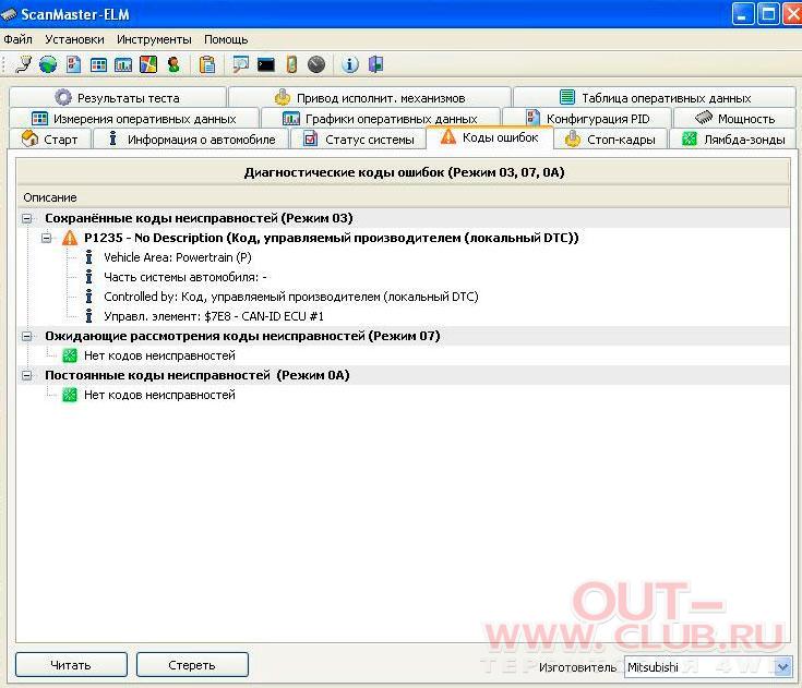

Вчера загорелась лампочка двигателя, код ошибки P1235
Внешних проявлений в работе машины нет, но что можно ожидать....?
Полистал интернет данные очень разные...
P1235 Fuel Pump control out of Self - Test range ---- датчик топлива
P1235 Не считывается показатель датчика положения коленвала (CKP)
P1235 появляется при неверных показаниях, поступающих на блок управления от контроллера массового расхода воздух
Оутлендер 2008, механика так всё же ,что это может быть, кто знает?

Это верное определение ошибки для вашего авто ! Но слово ''контроллер'' надо заменить на ''датчик'' !
Читайте мануал, там все написано - как, зачем и почему !
P.S. Причина ошибки не всегда бывает электрической ...

P1235 - Trustful check air flow sensor
  • Failed air flow sensor
  • Harness damage in air flow sensor circuit or loose connector contact
  • Failed intake air system
  • Failed engine-ECU
Air flow Sensor Circuit Low Input
Air Flow Sensor Circuit High Input
Датчик расхода воздуха, подсос воздуха, проводка.

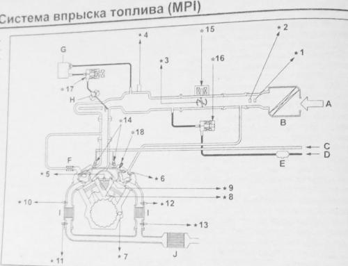

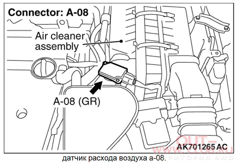

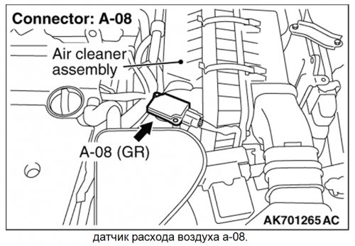

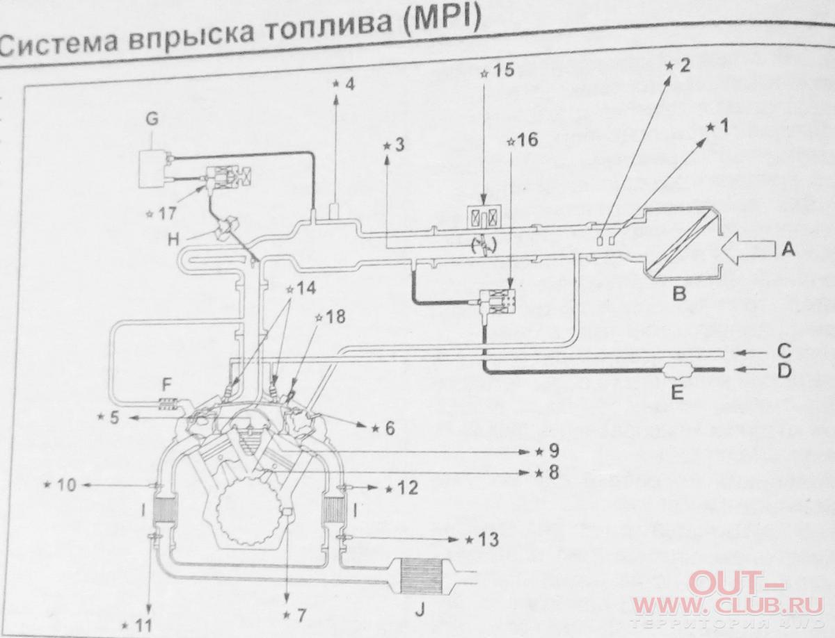

Парни благодарю, за ответы, но не нашел датчик воздуха, в книжке по Ауту, может не в системе впрыска искать?

Боюсь сглупить, но думается датчик стоит прямо за воздушным фильтром, провод идет в блок управления двигателем. Все должно быть коротко и ясно.

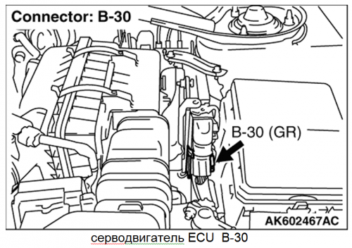

Дурацкая ситуация, пока выяснял про ошибку двигателя , ошибка пропала...
Но судя по тому, что была может проявится снова из выше приведенных данных возможная неисправность поломка датчика воздуха, серво двигатель и банально проблемы в проводах и разъемах.
Всвязи с эти интересует, номера для заказа воздушного датчика и серводвигателя. А так же может эти детали ремотно пригодны типа снял промыл поставил снова, может кто ремонтировал....?

Это все дорогие запчасти.
Серводвигатель - это Дроссельная заслонка. Ценник на нее сам можешь представить (~70 тыщ). Не слышал чтобы у кого-нибудь накрылась. Все чистят и всё. Чистка дроссельной заслонки
Может ли быть такой глюк из-за грзной заслонки - ответ Да.
