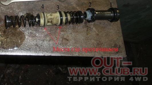

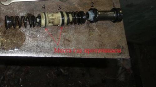

берем пластиковую часть внутренностей ГТЦ ставим в токарный станок и первое посадочное место протачиваем до размера идентичного с посадочными размерами первой от педали манжеты на металлическом поршне, проще пареной репы, далее удаляем второпластовое кольцо, и протачиваем под такой же размер, да так как остается хвостовик без упора для манжеты требуется подогнать шайбу между пружиной и манжетой. Ставим наслаждаемся по настоящему упругой педалью тормоза, и не верим не кому что тормоза на Аиртреках (аутлендерах) слабые!!!!! Фото отсутствуют из за того что делал все в одни руки.

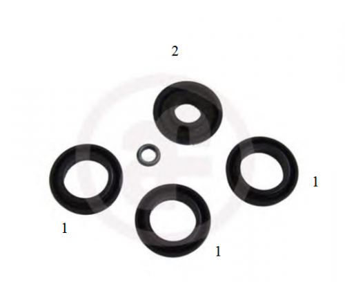

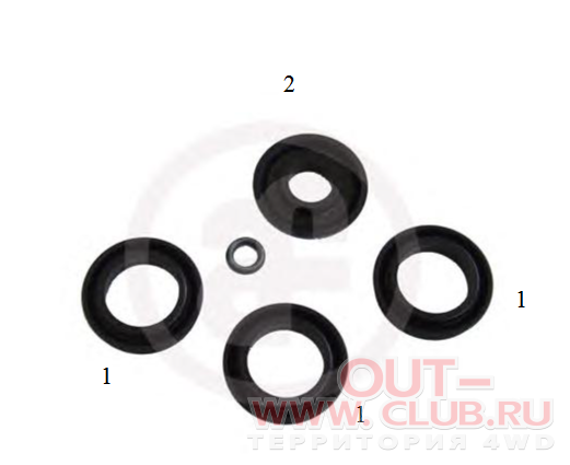

[url="https://out-club.ru/board/imagehosting/2020/06/15/18b844cf2f.png"][img]https://out-
Фото ремкомплекта манжета №2 с меньшим внутренним диаметром идет на место №2 без доработки, а манжеты №1 идут на место №1 без доработки мета №3 и 4 после проточки.
