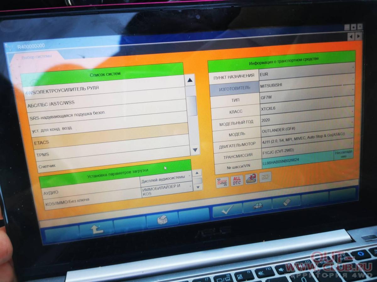

заехал к специалисту, без проблем отключили функцию авто складывания зеркал, и подключили ряд более полезных(например автозакрытие дверей при достижении скорости 20км/ч, и разблокировку при переключении рычага КПП в режим parking) активировали штатную сигнализацию. Кстати теперь зеркала складываются при двойном нажатии на кнопку закрытия.

Заехал к так называемым официалам. Отключили складывание зеркал и все.
Не смог сделать складывание зеркал от двойного нажатия кнопки на штатном ключе.
Самое главное не смог изменить значение срабатывания системы TPMS (показывает, что 2,6 прописано и все ).
Может ли кто отправить инструкцию как это делать в MUT?
Заранее благодарю.

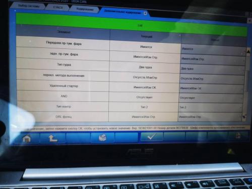

Подъём/опускание прекрасно работают и с кнопки около руля и с кнопок на брелке. Значит проводка в порядке. Логика реакции на нажатие внешней кнопки на двери багажника определяется настройками в ETACS. Осталось найти, какая именно настройка за это отвечает.

Вроде бы нашел. Custom - Gate auto open by Handle SW. Сейчас Disable. Поэтому наверное и не поднимает, но пока не проверял.
