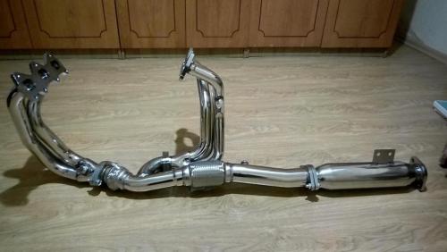

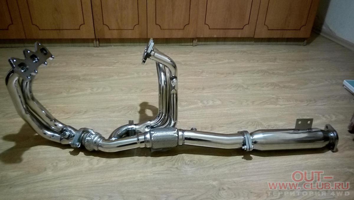

Сообщение от KulikovNL Посмотреть сообщение
Ребята! я не нашел, может кто видел?
Есть #%$№ люди подобные мне кто захотел себе кастом выхлоп 6-2-1 из нержавейки?
Что-то такое
Всерьез уже считаем с мастером параметры и цену )
Я такую же штуку хочу !!!!
Цена?

@Zhan61, Примерно от 120000р.
