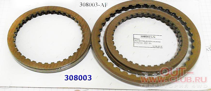

Заказал мастер-кит со всеми прокладками, фрикционными и стальными дисками. По словам продавца диски оригинальный. На фото похожи на те которые установлены в АКПП. У других поставщиков фрикционы другого вида, но и продавцы пишут, что аналог.

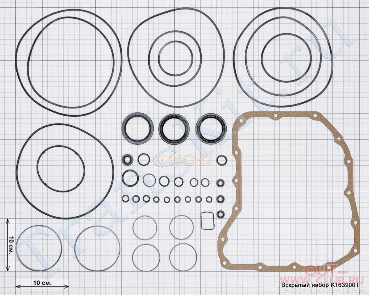

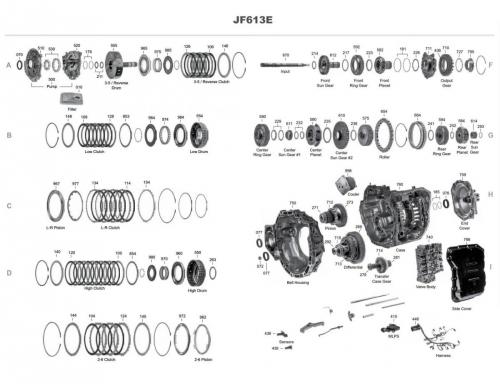

Фрикционные диски и комплект прокладок
Мастер-кит
Комплект прокладок
Оригинал
Не оригинал

Мастер-кит=21000 руб. (можно было купить только фрикционы и стальные диски для Low Clutch и комплект прокладок, вышло бы дешевле, но это не наш метод. Снятие и установка АКПП занятие трудоемкое.)

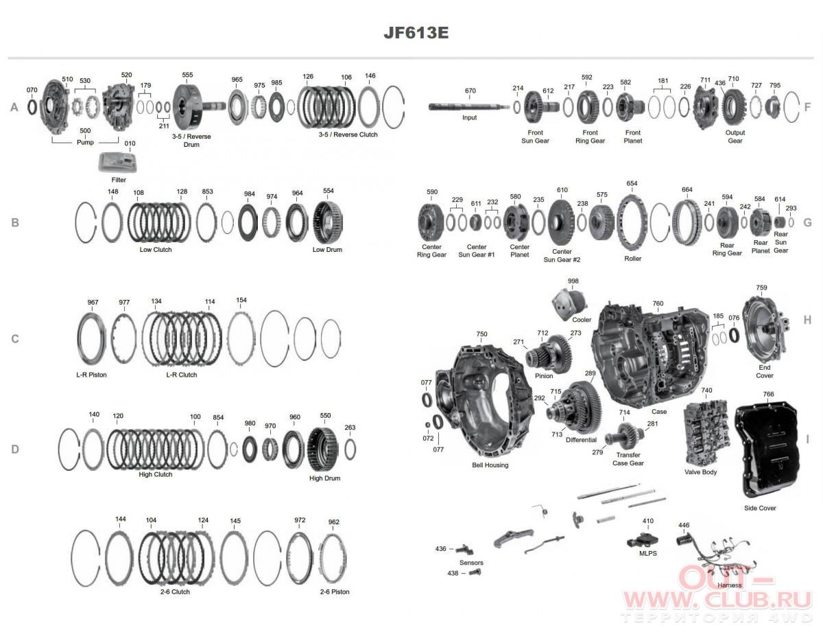

Главное при ремонте запомнить расположение деталей при разборке(производить фотосъемку) и правильно установить их обратно при сборке, не спешить, замачивать фрикционные диски в ATF перед установкой не менее 30 мин. Специальных приспособлений и инструментов не требуется.
Ну и в помощь схема и service manual

Еще фото и service manual
