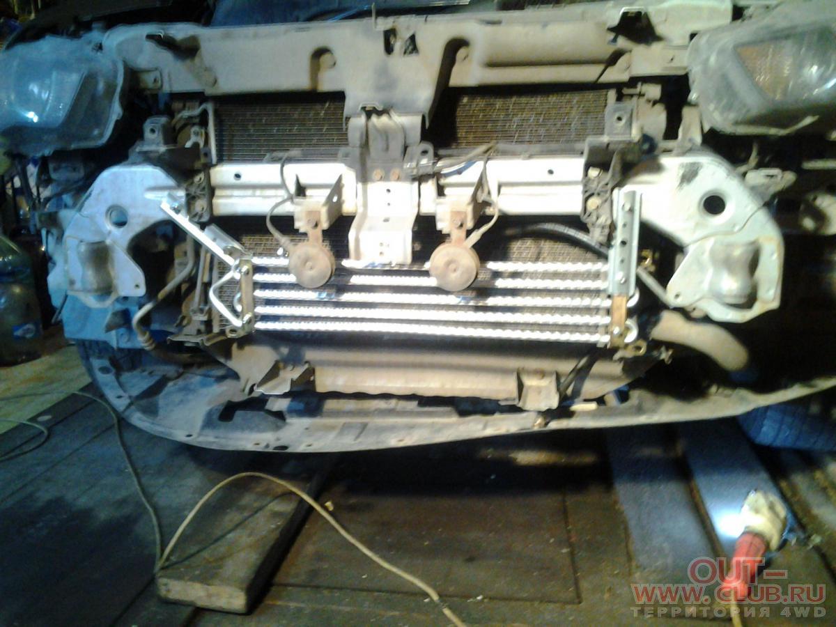

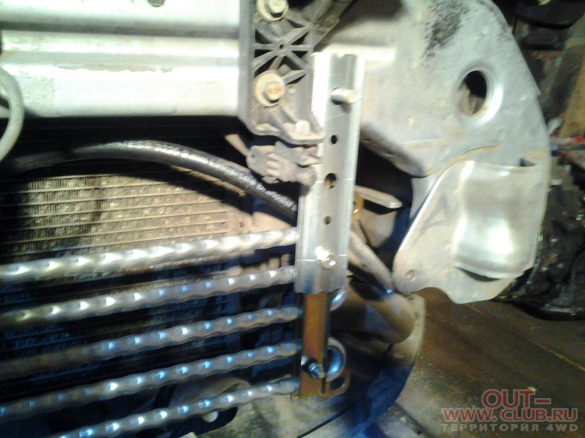

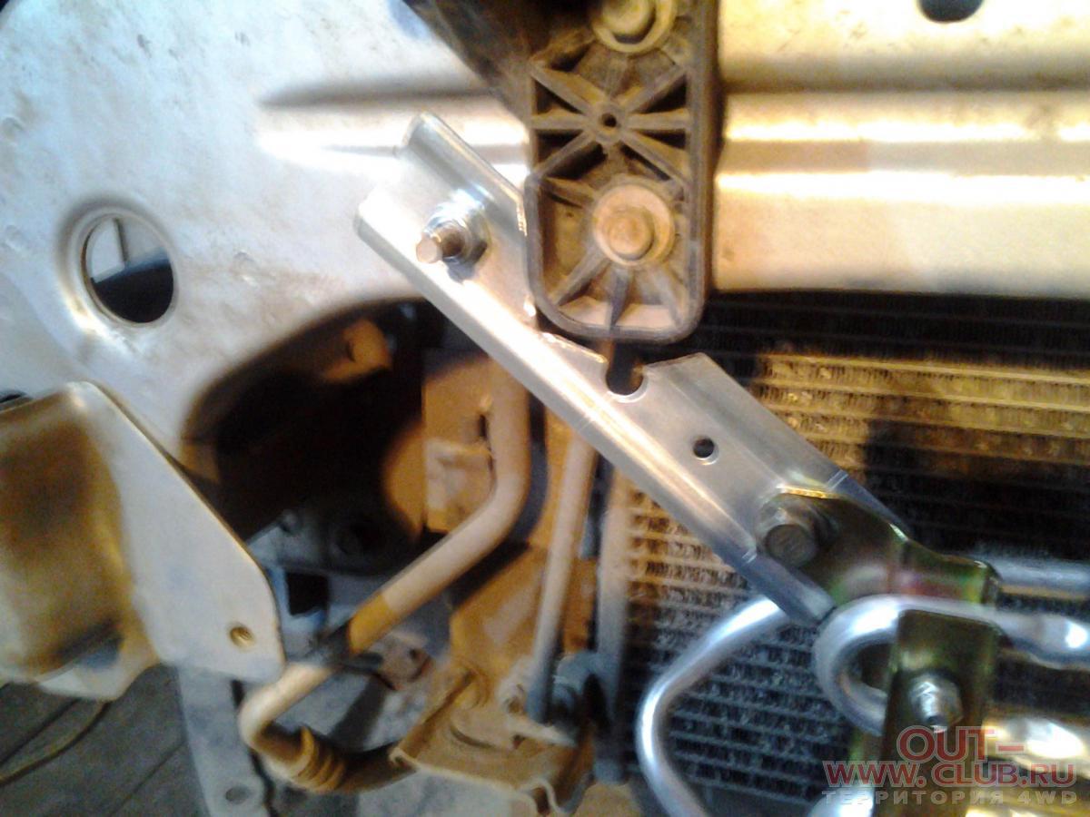

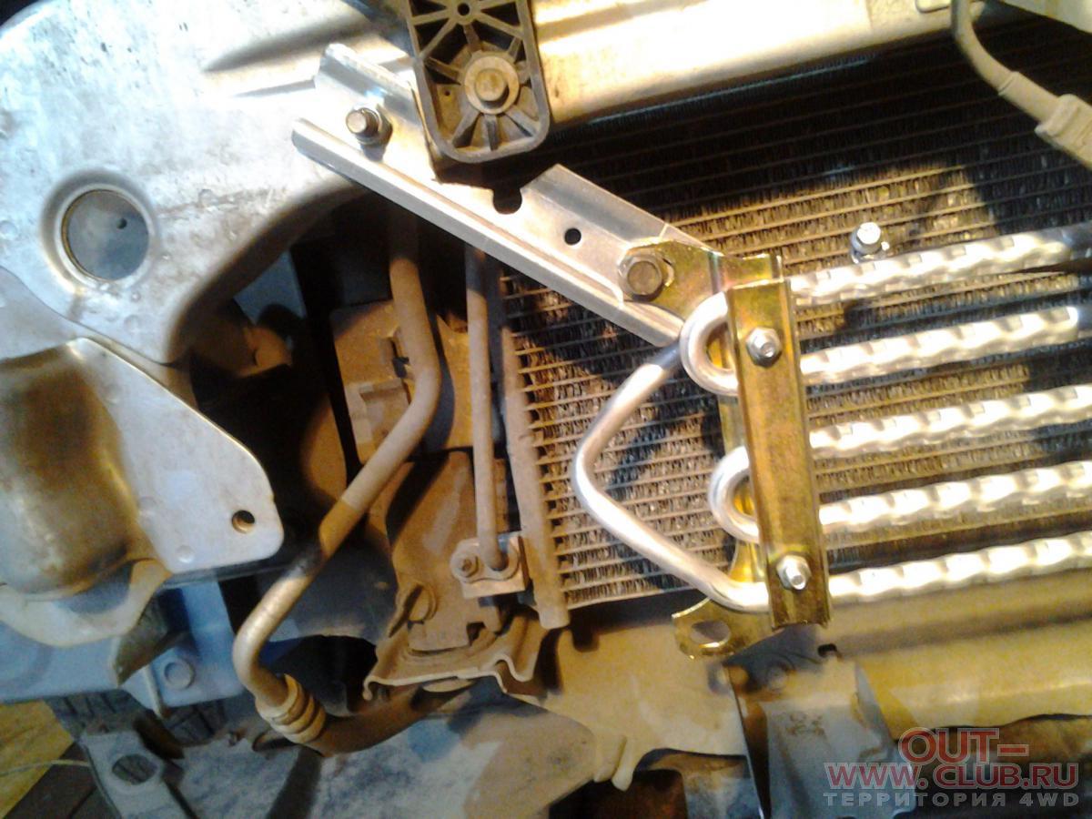

Подготовился заранее, купил:
радиатор охлаждения от ГАЗ,
2 метра шланга,
хомуты на 8-10 4 штуки.
Новый маслоохладитель с двумя дополни тельными трубками для отвода масла, так как на нашем родном только две трубки под тосол.
универсальную строительную планку с отверстиями для крепления радиатора.
Шкивы,с нового вариатора
ремень новый
Добавлено через 1 час 21 минуту
Снял ,бампер процедура уже неоднократно прописана в общей теме по установке радиатора вариатора

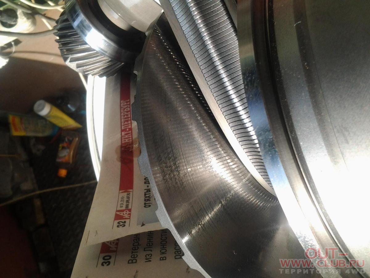

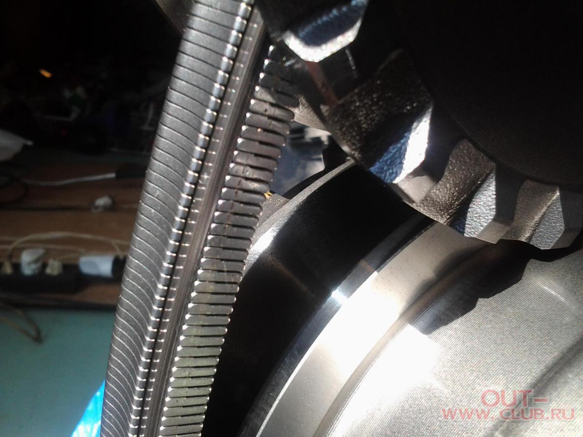

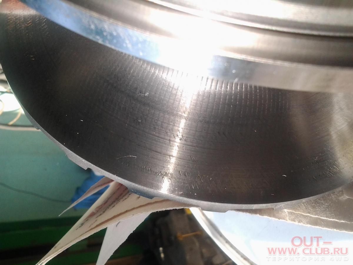

На шкивах повсюду задиры. На ремне задиры и он сточен, от ламмелей не осталость и следа. был удивлён, что машина ездила без проблем разгонялась даже при кикдауне. Это и есть причина замены шкивов и ремня, а не только подшипников.
Как писал ранее, я незнал сколько зубьев на шестерне должно быть, мне прислали с шетерней 29 зубьев, пришлось разводьцовывать гайку, у меня она 40мм, на присланых шкивах 43,5 мм. Открутил легко спомощью зубила и молотка, так как проблема найти нестандартную головку на 43,5 мм. Шестерню надо спрессовыать и запрессовывать прессом, в остальном шкивы идентичны.

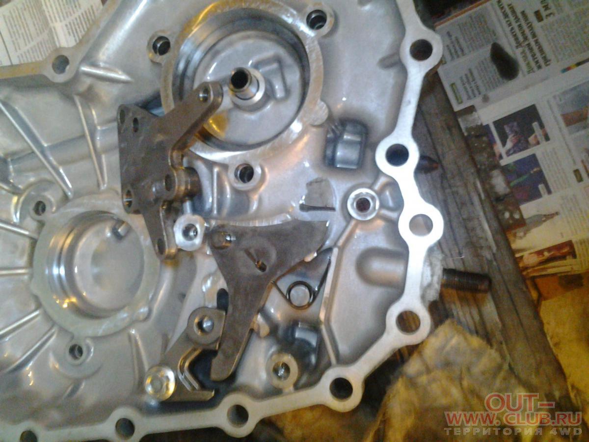

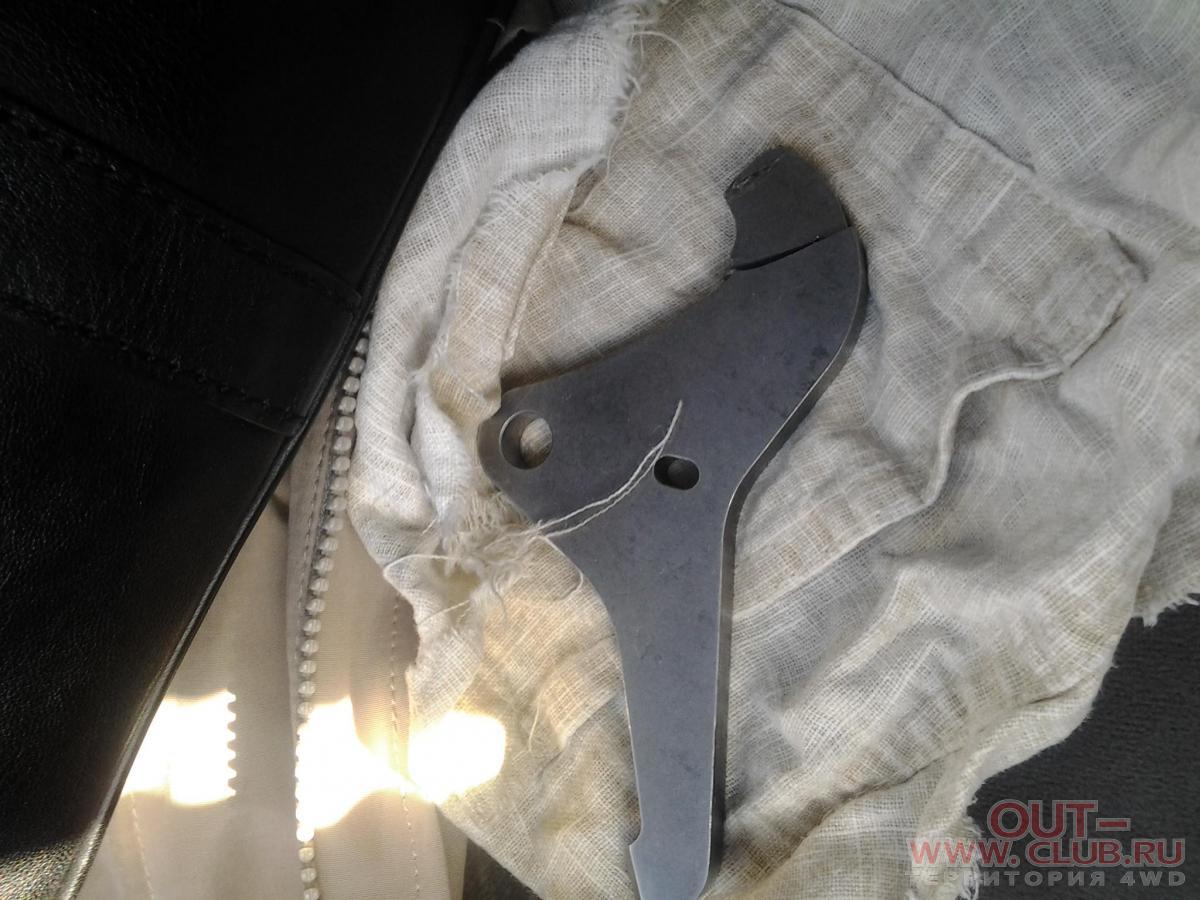

Если не поставите вариатор на нейтраль при сборке, то при сборке рычаг паркинга в крышке упрется в ведомый шкиви крышка не будет вставать на место. В итоге осле сборки в лучшем случае вы не снимите рычаг акпп с паркинга и машина никуда не поедет. в худшем, сломаете крышку вариатора, или рычаг паркинга как на фото
