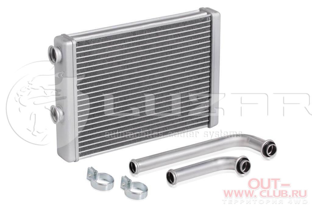

А не подобрать ли от чегони будь радиатор с такими же размерами и с нормальными штуцерами под шланги? Без этих ущербных завальцовок.

Господа форумчане не выдумывайте, для чего изобретать велосипед, если есть готовый вариант. Радиатор с отдельными трубками, которые стягиваются хомутом непосредственно после установки самого радиатора. Все что нужно сделать так это снять педальный узел и откинуть рулевую колонку.
Радиатор LUZAR LRh1100.
P.S. Сам лично установил его в одиночку, времени ушло 2 часа. Отъездил 4 месяца, ничего не течет, печка греет отлично.
