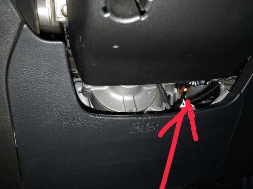

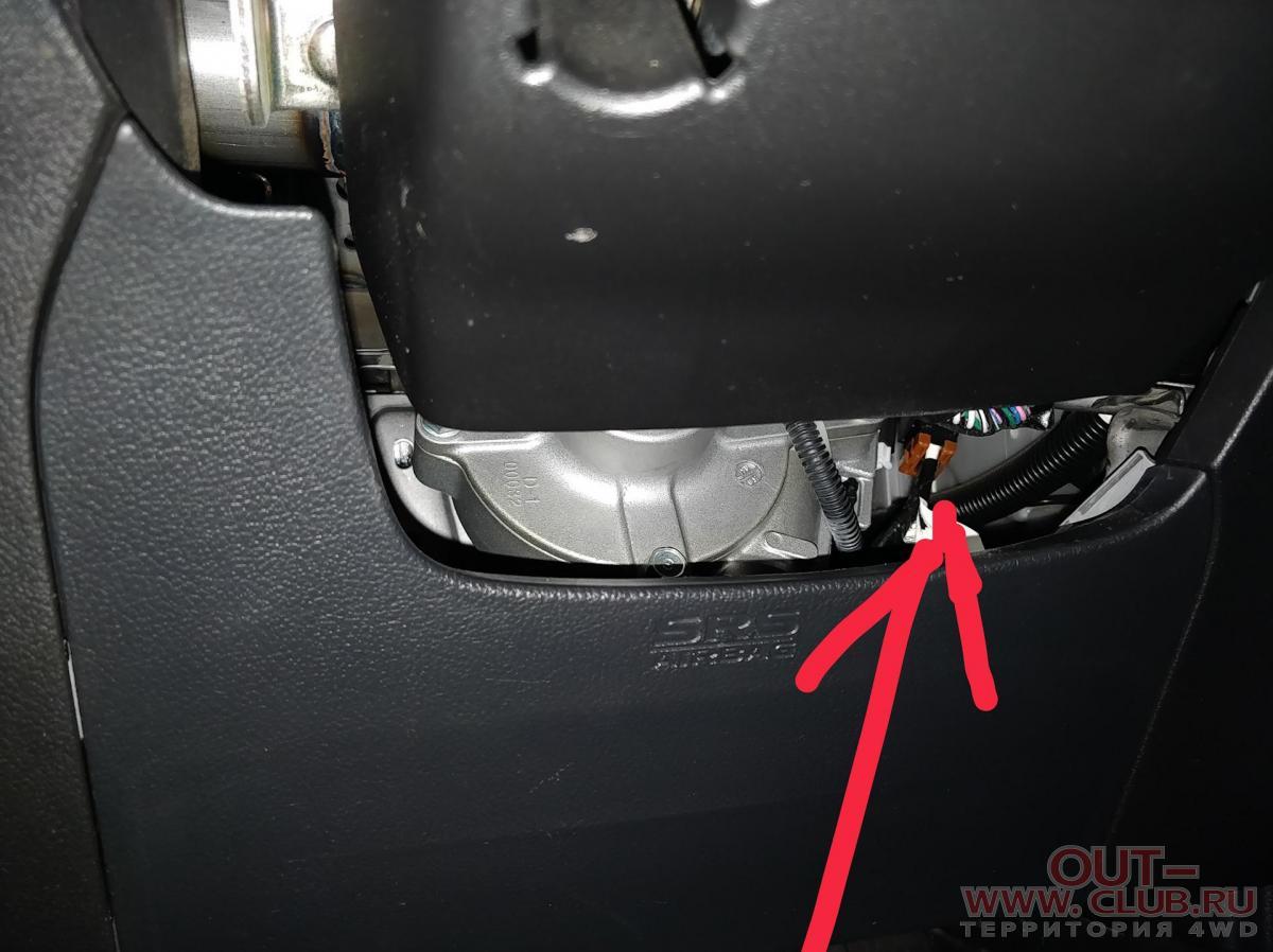

Старый 14.06.2023, 17:53   #10
Deone
По умолчанию Re: Неисправность электроусилителя руля
Добрый день!
Не подскажите модель/ номер для заказа разъема
проблема в том что он отходит на ходу, если его поджать как советуют на форумах, то надолго этого не хватает.. Через какое то время опять приходится его поджимать. https://www.drive2.ru/l/463386152942...age=0#comments
Deone вне форума   Вверх Ответить с цитированием
Старый 15.06.2023, 06:05   #11
Rus_lan
Аватар для Rus_lan
Имя: Руслан
Сообщений: 1,144
Замена разъёма очень муторная вещь. Я бы разъединил соединение и с пристрастием осмотрел контакты на предмет надёжного обжима и чёткого положения в гнезде.
