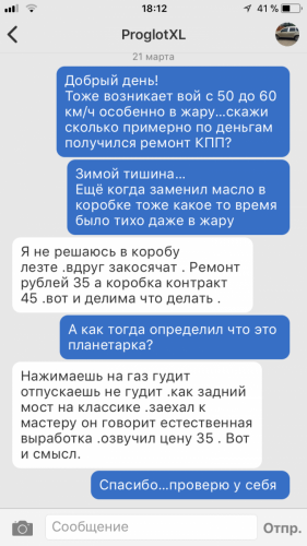

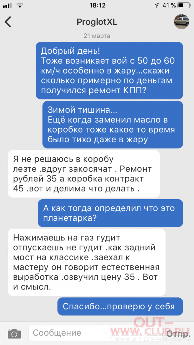

Замечаю такой же вой с 50 до 60 км/ч....менял масло (оригинал) через аппарат полной заменой (12 л.) проблема ушла, но через 20 000 пробега снова появилась!!! Заметил что вой слышен только в жару и тёплое время года, в холода полностью отсутствует!!!! (Вообщем все как у автора)
Буквально сегодня видел статью на драйве, у парня такая же проблема, грешил на раздатку, поменял на другую, все осталось по прежнему...пишет что возможно воет планетарка в АКПП!!!

Слышен в основном при плавном разгоне!!! Если быстро разгоняться ничего не воет!!!
