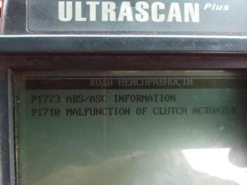

Всем доброго дня. Ребят кто сталкивался с такими ошибками: Р1773 ABS/ASC information и Р1710 Malfuction of clutch actuator, и как их лечить? На табло выскочила "новогодняя ёлка" из всего подряд, и АБС, и полный привод, и антиюз......Обнулить со сканера не получается.
Сервисмены ничего вразумительного кроме как надо искать методом исключения сказать не смогли, в описании кодов ошибок тоже ничего не нашел(((( Только ошибку 1710 перевел с английского "неисправность привода сцепления"...... но от чего и почему ума не приложу...., машину не рвал, по "говнам" и т.п. не гонял, скоростной режим не более 120..... Думал может "притопил" где, у нас тут последнее время дожди сплошные иногда приходится немного поплавать....., загнал на яму посмотрел всё сухо, на всякий случай пролил все фишки WD-40, эффекта соответственно "0".....

Не, эти коды с ЭБУ вариатора считались, но подсказывают о траблах в ABS, в доках так:
P1710 - Некорректный сигнал скорости движения автомобиля
P1773 - Неисправность антиблокировочной системы ABS
обычно это датчик колеса ..

Это считано с моторника.

Вот где ты раньше был????, действительно, сервисмены неправильно, вернее не оттуда считали ошибку, и я впал в кипишь, всё пропало, всё погибло....., заехал к знакомому механику(на тот момент когда всё случилось его не было в городе поэтому ткнулся в первый попавшийся сервис), считали ошибку, оказалось умер задний левый датчик АБС, заменил, и всё, машинка ожила Спасибо в очередной раз за подсказку)))
