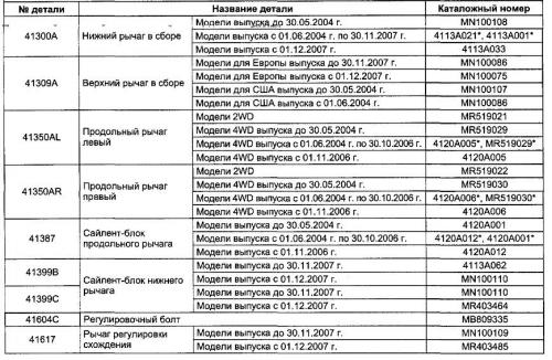

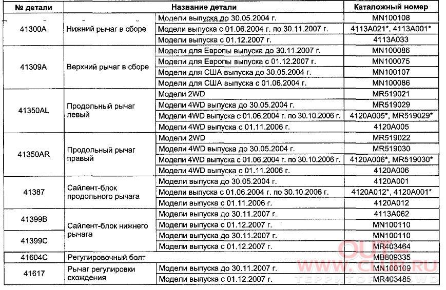

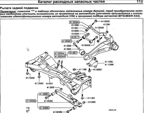

Старый 16.09.2018, 19:40   #9
Артем1988
Аватар для Артем1988
Имя: Артем
Сообщений: 2,020
По умолчанию Re: Различия задних подвесок - америка/европа/США
Вот кое что нашел в книге
