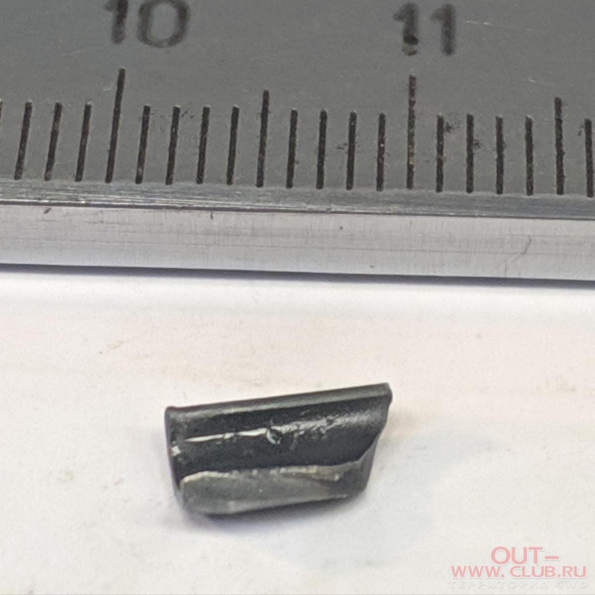

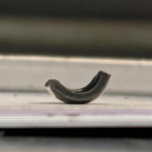

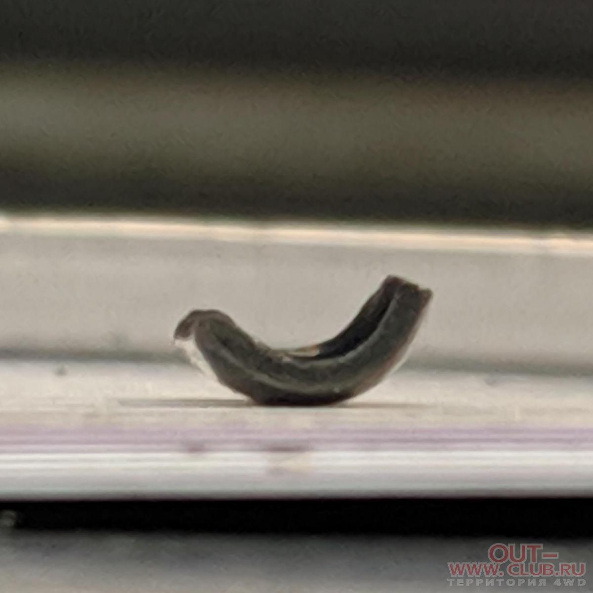

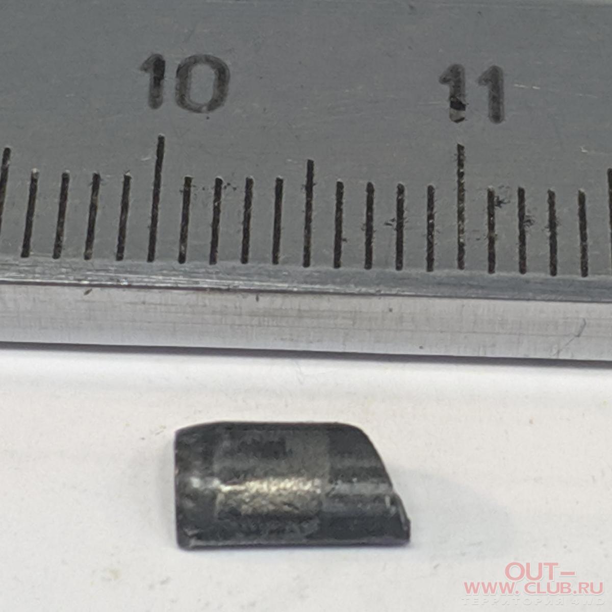

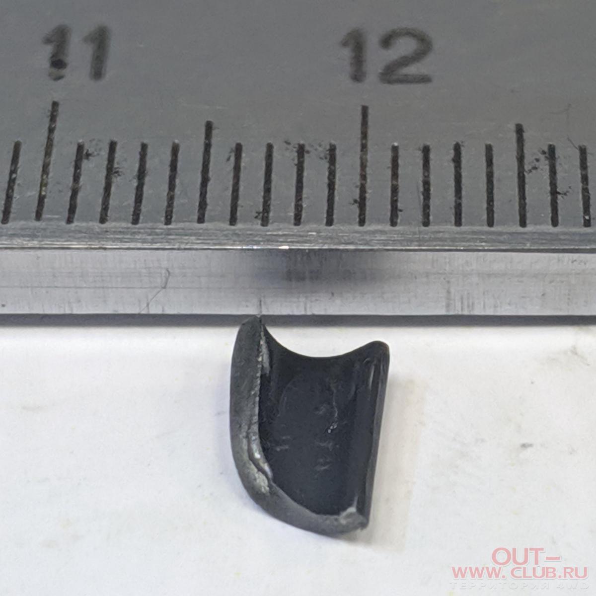

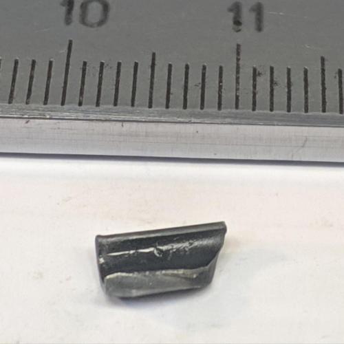

Подскажите, может кто распознает, что это за зверь? Плановая замена масла в cvt, стружки нет , масло чистое, но между магнитов нашли кусочек металла. Это явно не пластины ремня, но что это? Симптомов умирания вариатора вроде не наблюдал. Грется только стал ,больше по мониторингу через cvtz50. За 45 тысяч км с прошлой замены натикало 2000 едениц старения, а тут за месяц еще 2000. Я подумал ресурс масло отработало, поехал менять а тут такое.

Сообщение от JIN_U Посмотреть сообщение

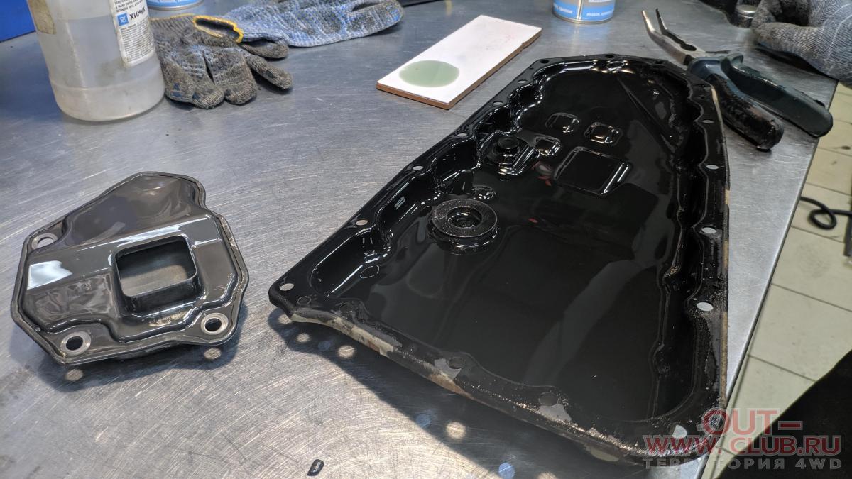

в поддоне должно быть два кольца магнитов, а на фото один, может магнит развалился?

Сообщение от Фиолетовый Посмотреть сообщение
Нет, с ним всё норм, просто на момент фото его достали.

@JIN_U, похоже, что выпасть ей просто неоткуда...
а она стальная? магнитится?

@JIN_U,
Да она магнитится

По умолчанию Re: Железка в поддоне вариатора CVT
Ну что то от чего-то отвалилось, и это не есть хорошо, может часть подшипника, так что думаю придется открывать вариатор сейчас ибо если еще-что то отвалится то ремонт будет еще дороже
Грется только стал
радиаторы чистые?
уверены, что артефакт с прошлой замены там не катается?

радиаторы чистые?
Не уверен. понять бы что это, явно отломанный кусок какой-то детали полуцилиндрической. радиатор конечно стоит помыть, хотя он визуально не забит но грязный. Доп охлаждение я ставил на варик до прошлой замены, собственно тогда это спасло меня от перегревов которые я наблюдал до его установки. После прошлой замены катался в Грузию и в Грецию из Питера и все без нареканий.
Прошлая замена то же была с чисткой магнитов , фильтра и поддона. И тогда стружки тоже не было , но отложений масляных было явно больше.
а кондиционера и двигателя? от их прозрачности температура вариатора сильно зависит.
никаких других изменений в работе вариатора не заметили?

А сейчас снова собрался в отпуск на машине, теперь в Хорватию. Но обнаружив это в поддоне, думаю это будет не разумно. Поездка под угрозой

Других изменений не заметил. Не дёргает , постаронних шумов нет, хотя зная о факте того что в варике нашел железку, теперь прислушиваешься к каждому шороху в cvt , и кажется что что то не так, что то на холостых там переключается, а должно ли так быть. Но cvtz50 каких то откланений не показывает. А про радиаторы я и писал о радиаторе двигателя
