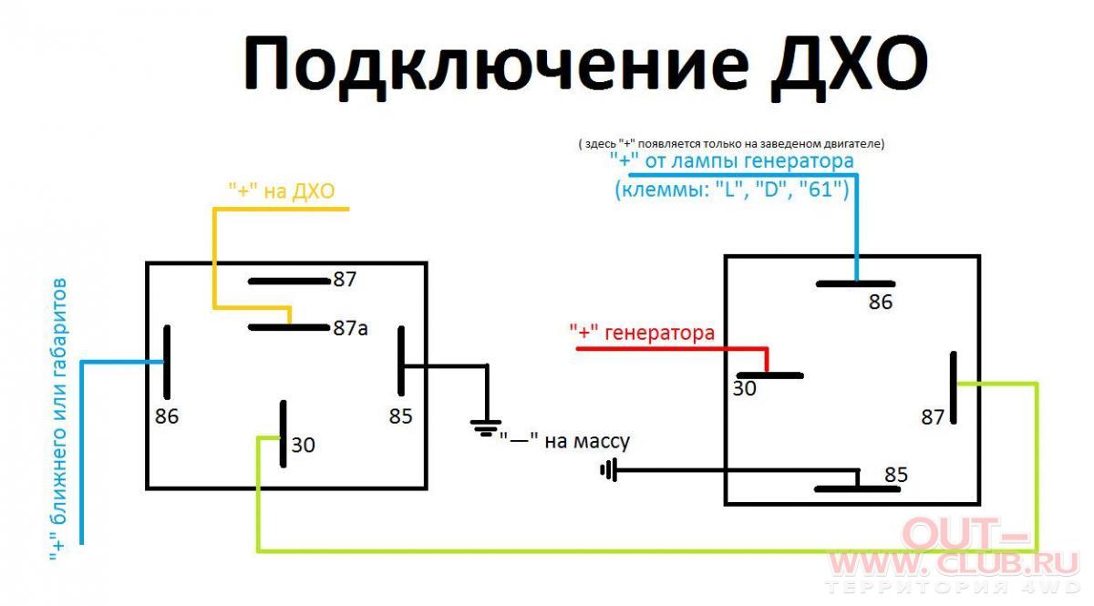

После подключения ДХО по схеме, горят значки на панели (генератор, ручник), но в принципе все работает как и задумывалось. Подскажите, что за беда! Как исправить?

Вы к сигналам ручника и генератора подключались ?

Один плюс идет с гены когда заводится двигатель, второй - с реле прикуривателя

Плюс с гены после запуска , это подключение к слаботочному управляющему проводу ?

Да.

Начните с установки диода возле блока ДХО , в цепь гены . Чтобы блок получал информацию о запущенном моторе , а в бортсеть машины ничего не гадил ( с блока идет масса , это приводит к горению лампы АКБ на щитке )

Мы диод впаяли в цепь от гены до реле
Монтаж был без блока ДХО просто с помощью пятиконтактного реле
Как от этого избавиться?

Схему подключения можно ?

"+" генератора = + с реле прикуривателя

Правое реле , голубой провод на картинке , в него диод врезали ?

Да 4007
