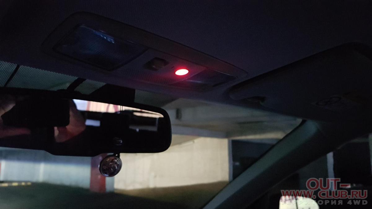

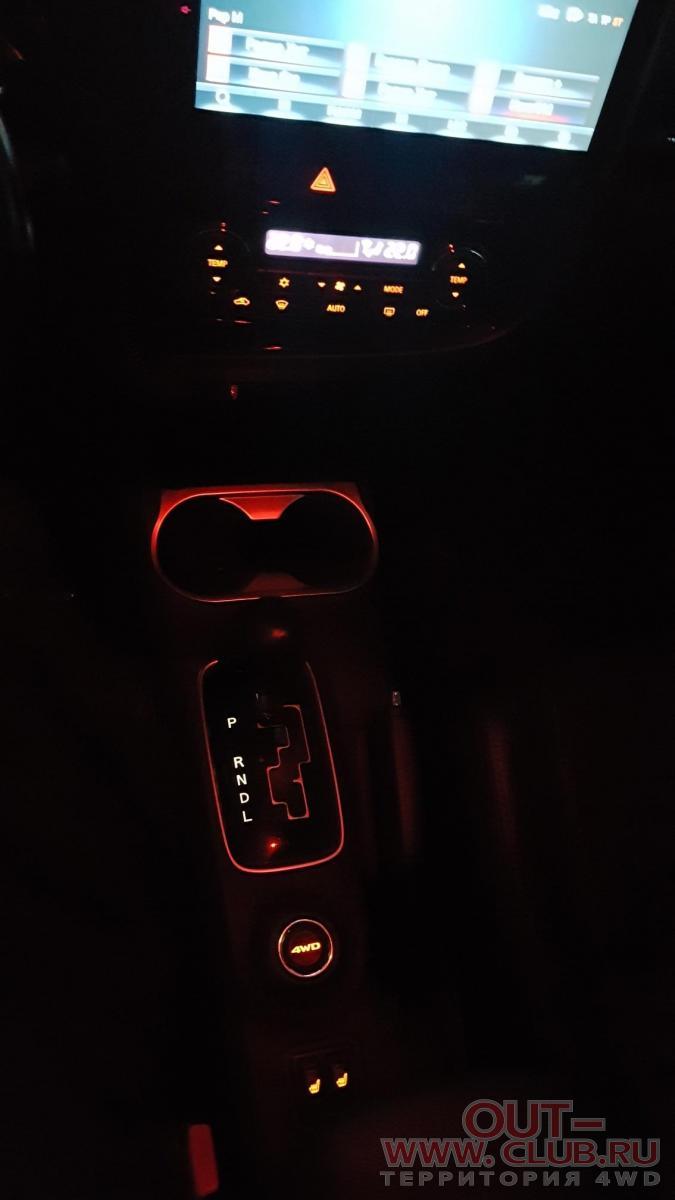

Привет народ! Прошли выходные и я к вам с новым апгрейдом.
Преамбула
На предыдущем Тигуан была интересная фишка: светодиод в потолке, который с наступлением темноты прикольно подсвечивал тоннель с КПП. На Ауте это тоже реализовано в виде микронной лампочки от которой толку ноль (природный аскетизм конструкторов Митсу не позволил сделать иначе).
В общем я переделал эту подсветку так как мне кажется. Линзованный Светодиод (все по уму, с припаянным доп резистором на 2.5 Вт и 1000 Ом) помещен в колодец (из корпуса черного маркера) на глубину прим 5 мм (чтобы на светил в глаза а получился направленным) повешен на проводку штатного светодиода, т.е работает автоматически с ближним светом. Сложно психологически было сверлить дырку на 12мм, но я себя пересилил.
П.С. Мне и коллеге очень понравилось как получилось. А вам фото на критику

А можно фото при выключенном светильнике и при дневном свете.

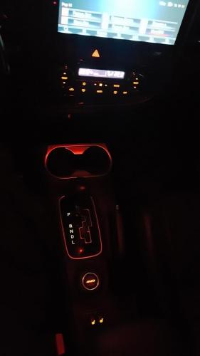

Сообщение от darif Посмотреть сообщение
Можно, лови
