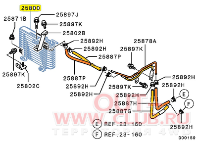

По умолчанию Re: Замена масла в вариаторе CVT в Outlander 2013-2014-2015
Скажите , трубка обратки с радиатора- это оранжевая на рисунке?
Сообщение от sz_67 Посмотреть сообщение
Если смотреть на ТО, нижний штуцер это подача на радиатор, верхний из радиатора в ТО. https://out-club.ru/board/attachment...4&d=1396896291
