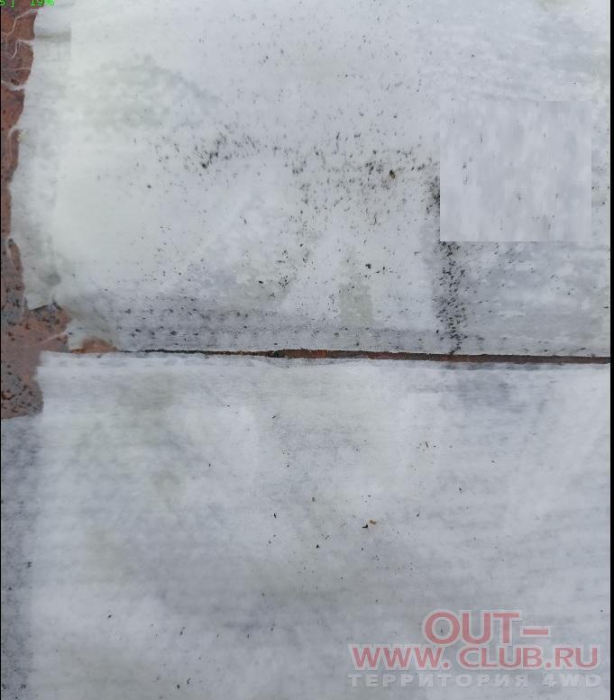

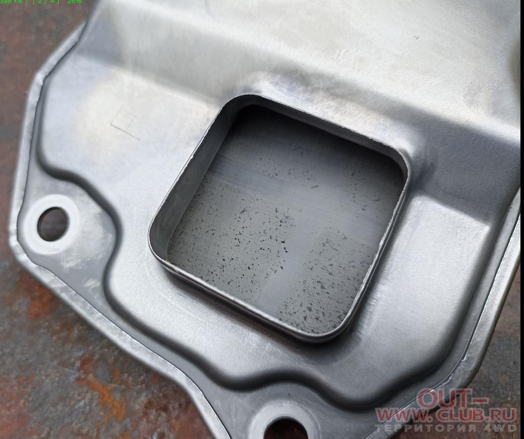

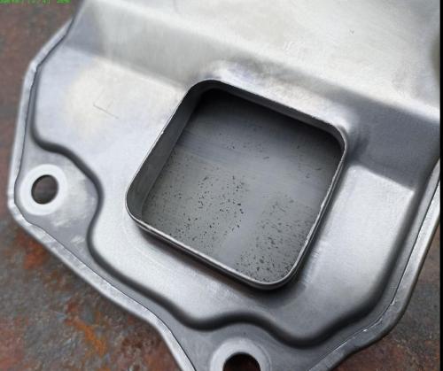

в углах сетки фиг промоешь и она забивается тем самым затрудняя пропускную способность ,
В каких углах? Он как туда заглянул? Забор происходит через квадратное отверстие, а выход (не фотал) через круглое.
На фото грязь за 75 т.к.. Тряпка - верх после первой промывки (сливал каждый раз из ванночки), низ после третьей последней. Нечего его менять.
в моем случае фильтр отходил с покупки авто с 2013 года и пробег 230 тыс км. т.е. гипотетически у моего грязи может быть в 3 раза больше чем на вашей фотке после 75 тыс
Ниразу не чистили? В три раза, если ни разу за 230К не мыли. Но это ведь не так?
