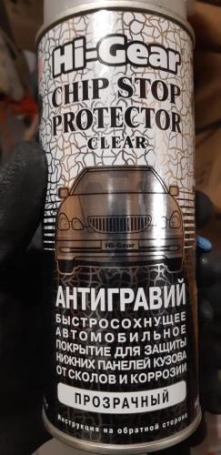

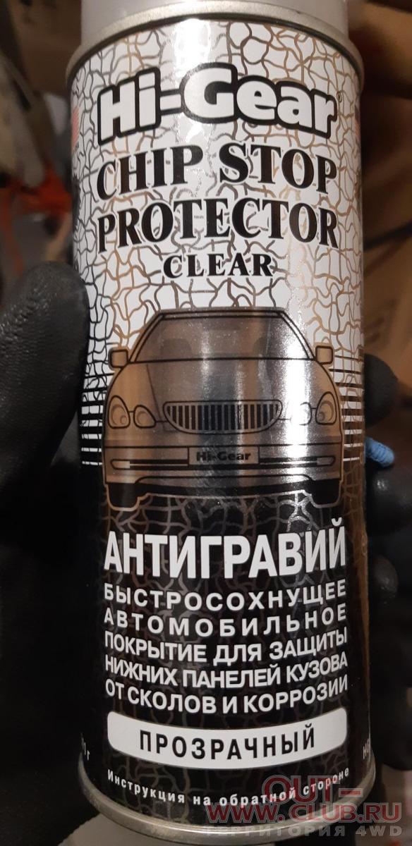

Ну на счет снять не знаю пока не хочется что-то, но до того как одеть защиту покрыл аморты вот этим
