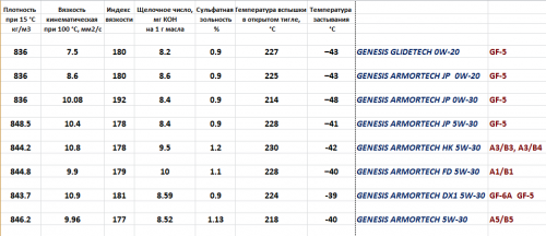

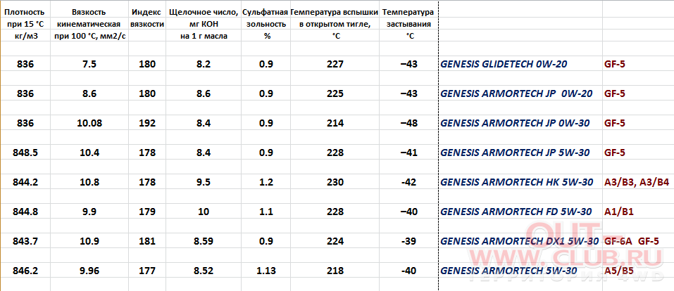

Сделал для себя таблицу по новым маслам Лукойл,
для наглядности, в выборе по техническим характеристикам:
Отличная работа.
Но я лично не вникал в подробности про все эти параметры, потому что не забивал так сильно этим голову. Смотрю на таблицу - для меня все показатели +- одинаковы. разница в 5+-%. поэтому можно лить абсолютно любое. Ели бы показатели отличались бы сильно, то тогда да, надо было бы спрашивать знатоков

@Plohish01, так в том то и дело.
Кроме того, Алексей показал лишь те марки масел Лукойл, классификация (API или ACEA) которых, условно, одобрены для нашего двигателя его производителем.
