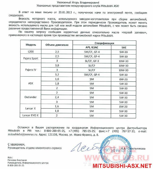

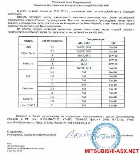

Старый 26.09.2012, 21:42   #1
макся
Аватар для макся
Имя: Макс
Сообщений: 952
0W20, GF-5
или
5W30, A5/B5
Инфо
Классификация моторных масел
видео
видео
