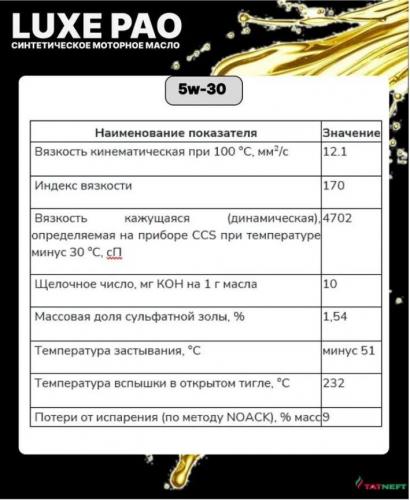

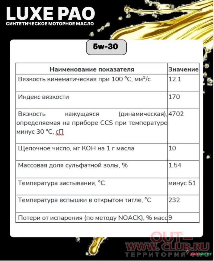

Оно же тоже всё по разному, например такая жижа - "синтетика" с добавлением настоящей синтетики по верхней границе кинематической вязкости для тридцаток, почти сороковка..
https://www.ozon.ru/product/maslo-mo...-4-l-853426535
А иные тридцатки около 10 кинематической вязкости да еще бензином зимой хорошо разбавляются и уже к 20-ке ближе..

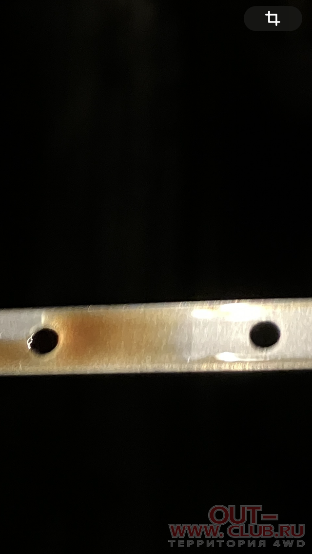

На тему проверки уровня масла на холодную или горячую. На холодную более менее адекватный уровень, как понял, только когда вытащил щуп(уже по идее уровень адекватный), протёр, поставил и снова вытащил. Последующие разы показывают не адекватный уровень, ниже того, что было первый и второй раз. Видимо какая-то пробка образуется и на холодную, особенно зимой, когда больше двух раз поставил щуп и на третий масло из-за вязкозти не успеет стечь. У меня почему-то на горячую более адекватные показатели. То есть более стабильные. И нет такого, как на холодную, что на 3 и последующие разы уровень не тот, который есть.

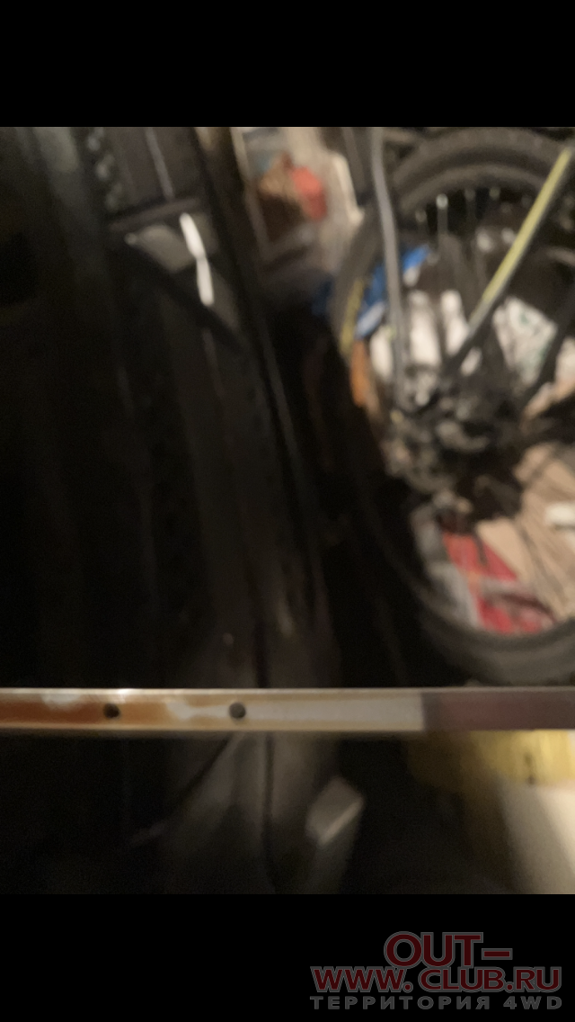

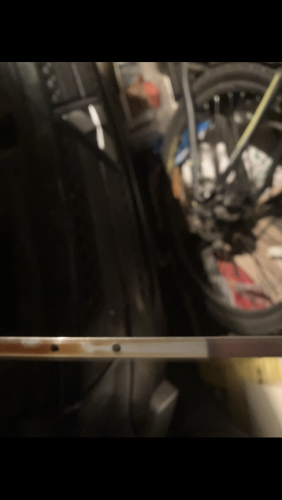

А на какой раз проверяете уровень? Достали, протёрли, вставили, достали и проверили? У меня так адекватно показывает, но сегодня 3 и 4 разы проверил(так получилось) и уровень вообще не тот, что показывал первые два раза
Первое фото уровень после второй проверки, два других фото, 3, 4 раз проверки на холодную

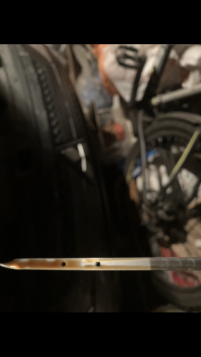

Какие-то чудеса с уровнем масла. Раньше всегда проверял на холодную и нормально было. Сейчас на холодную уровень с макс упал до середины за пробег 2000км. НО! На горячую, спустя 10-15 минут стоянки, после поездки, уровень масла чуть выше макс. Как такое может быть:/ Машина пока на гарантии, думал к официалам поехать, так они уровень глянут, он будет в норме, т.к.после поездки он в норме. И только после ночной стоянки какие-то чудеса
Арсений1987 вне форума   Вверх Ответить с цитированием
Старый 12.12.2023, 08:59   #6127
Арсений1987
Аватар для Арсений1987
Имя: Арсений
Сообщений: 144
Связался официальный дилер. Подтвердил информацию, указанную в книге эксплуатации. Уровень масла проверяется ПОСЛЕ поездки, спустя 10-15 минут, когда двигатель немного остынет и масло стечёт. Большинство людей с этим не согласятся, но вот я столкнулся с ситуацией , когда показания уровня масла на холодную не верны.
