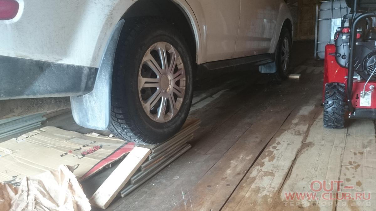

В эти выходные менял масло в переднем и заднем редукторе и в вариаторе.
Ровная площадка на даче перед гаражом.
Автомобиль приподнят на 15см - заезжаю на специальные подиумы.
Примерно как тут, когда менял в чужом гараже втулки стабилизатора.
Сложностей со съёмом фильтра тонкой очистки, АКБ и его площадки не возникло.В распоряжении хороший современный набор головок с кучей удлинителей и рукояток.

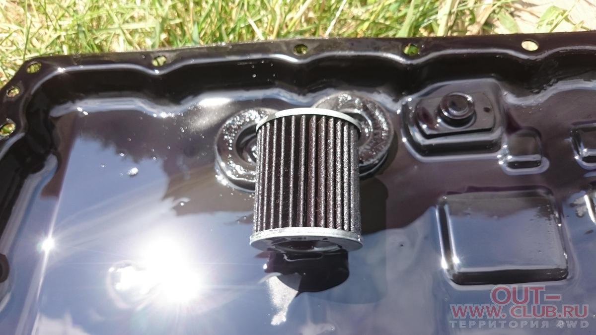

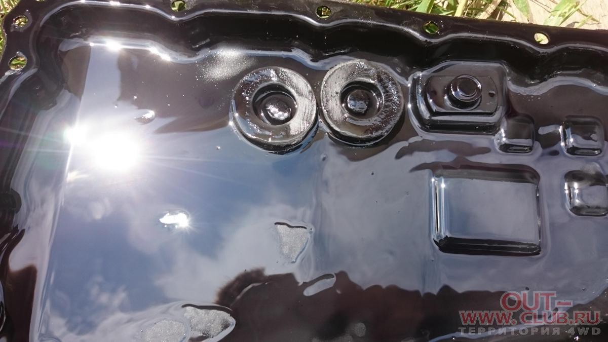

Слил масло с поддона вариатора. Снял поддон- пролив много жижи.
На фото видно конструкция пробки -- как минимум в поддоне 1-1,5см по глубине ещё остается.

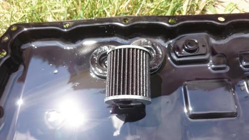

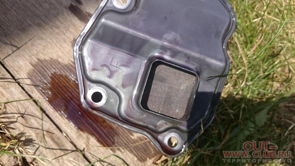

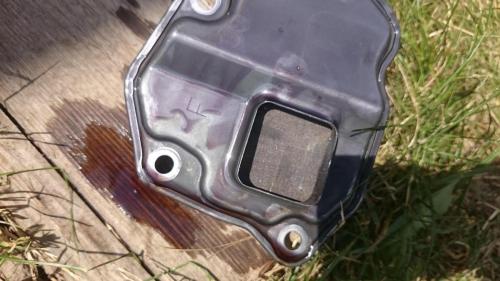

Фото магнитов
Потрогал пальцем, стружки нет, только мелкодисперсная пыль.
Так же фото фильтра тонкой и грубой очистки (до промывки).
Крупных отложений нет
