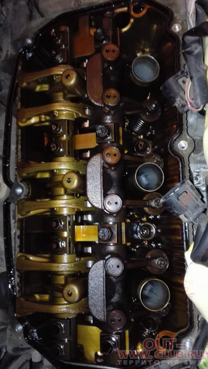

Так выглядит мой дрыг... Пробег 167., моих 11тык и две замены масла ликви молли 5в30. Сейчас купил на смену несте сити стандрарт. Мыть не мыть двигатель и чем?

Нормальный чистый мотор. Кашу маслом не испортишь, можно и помыть.
Что такое дрыг?
И как это помогает поиску на форуме?
..залаченый двигатель уже не помоешь, без разбора.
Так что если нет в планах его половинить , то можно и забить на это дело.

Сообщение от -Игорь Посмотреть сообщение
Соблюдайте интервалы замены масла в 7-10 тысяч и ладно.
Можно ещё для профилактики раскоксовку Шуммой сделать.
Половинить даже в кошмаре в самой дальней перспективе не планирую. Забью конечно... раскоксовку, не смог удержаться при виде свободного доступа к свечным колодцам, залил уже, пользую лавровскую.
