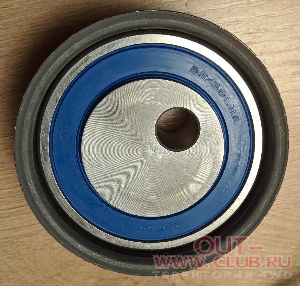

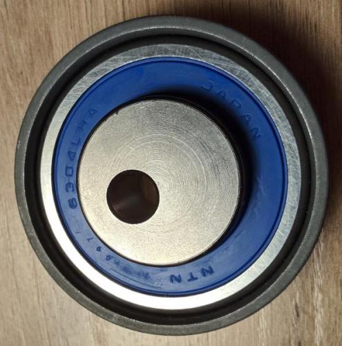

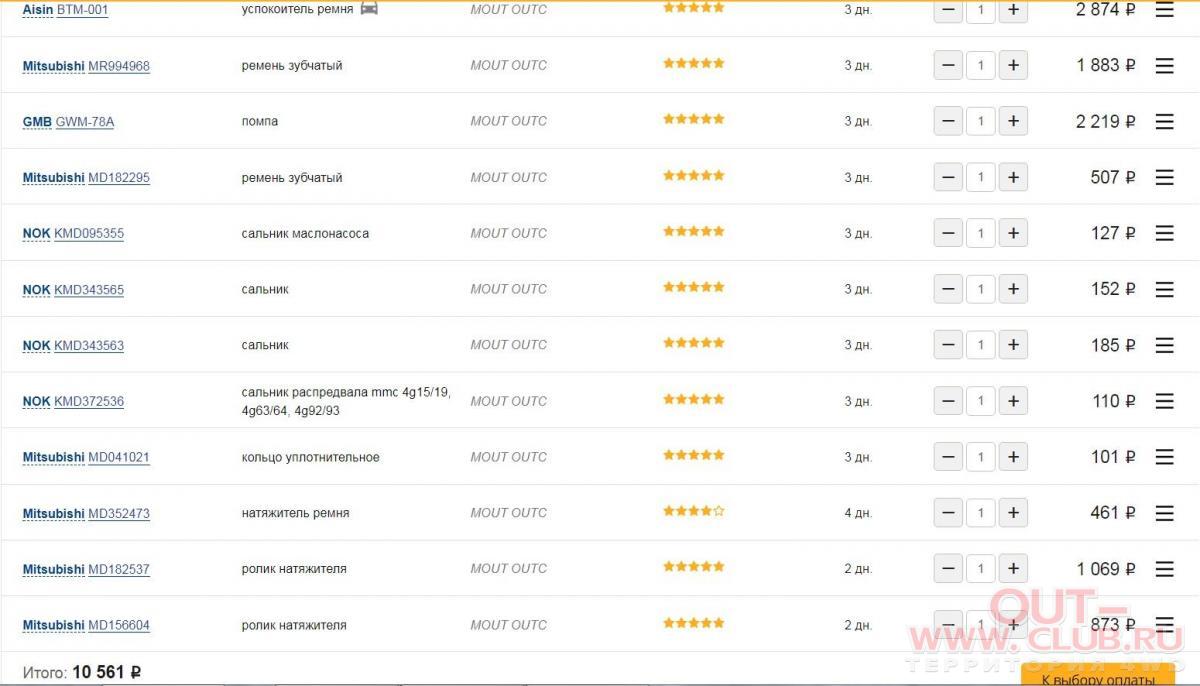

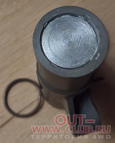

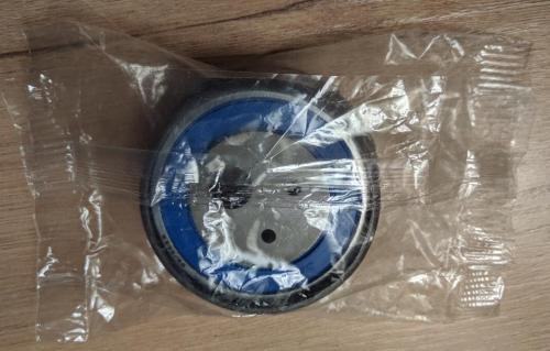

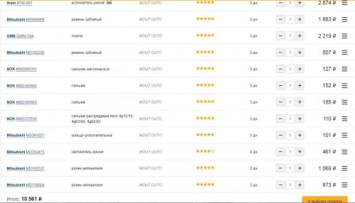

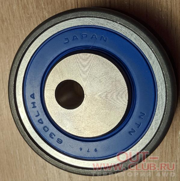

Прикупил шарушков для замены ГРМ (мотор 4G69) в автодоке. Смущают некоторые позиции.
Натяжитель AISIN BTM-001 - был в пакетике, без коробки. Штампик AISIN как-то криво стоит и стерт частично. Не подделка?
И по роликам NTN - коробочки вроде нормальные, с наклейками с голограммой, но не заклеены, натяжной ремня балансира был без пакетика, просто в коробочке. И на метале нет штампа никакого модели подшипника, все только на резиновом защитном кольце. При покачивании ощущается люфт и звук. На четвертой фотке, между надписью NTN и мелкими цифрами видно, как будто еще надпись NTN была, но срезана/затерта. Смотрел в ютубе показывали комплект Gates, там на кольце этого ролика вроде что-то подобное тоже видно было
У натяжного ролика ремня ГРМ на обойме в одном месте есть штампик и он был в пакетике. Люфт тоже ощущается.
Вот у обводного ролика Koyo люфта практически нет по сравнению с этими, по ощущениям гораздо плотнее.
Это все нормально, у всех так и можно ставить или должно быть как-то по другому и лучше сдать и заново заказывать?
