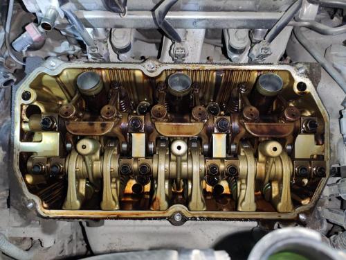

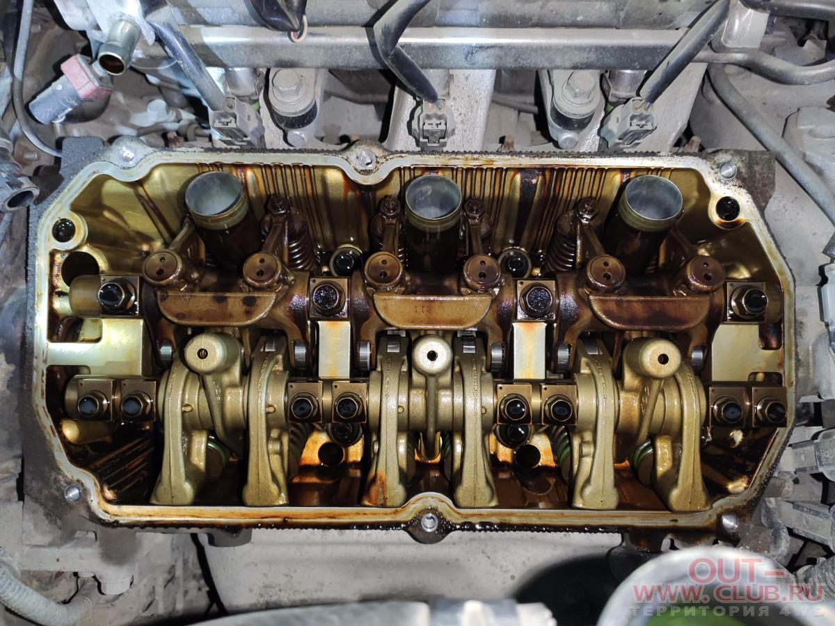

Приветствую всех!
Выкладываю фото передней головки, решил проверить зазоры в клапанах. Оказалось все более менее нормально, на двух клапана был зазор чуть меньше 0,1 у остальных даже больше, в итоге все привели к одному размеру.
А вот внутреннее состояние меня как то удивило. Я конечно не знаю как оно может и должно выглядеть, но как то многовато грязи что ли, какой то мазут. тряпкой легко стирается. Пробег 190ткм, масло с начала эксплуатации Мобил FE 0-30 с заменой 10ткм, а последние 25ткм Лукойл Армотек 5-30 с заменой 5-7ткм. Вот думаю может опять на Мобил уйти. Кто что скажет про состояние? Или это норма для такого пробега.

Сообщение от Yaboss Посмотреть сообщение
Приветствую всех!
Не в коем случае. Лукойл не успел отмыть шлам от Мобила просто. Да и 10 тыс слишком большой пробег между заменами, по-этому такая грязь в двигателе.

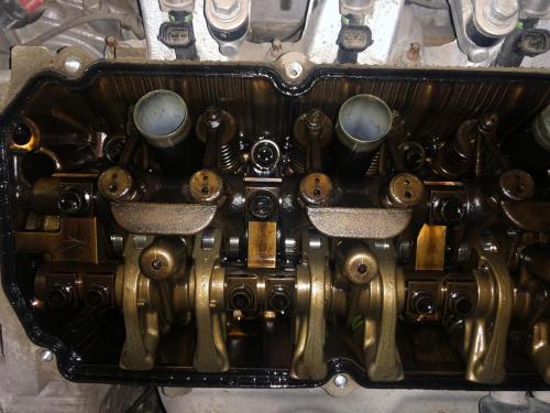

По умолчанию Re: Outlander XL - замена масла и все связанное с ним.
Вот, практически последнее время на Лукойле ездил:

Сообщений: 1,860
Могу подтвердить. Не скажу, как у лукойла со смазывающими свойствами, но моющие очень хорошие.
Приветствую всех!
А до пробега 190 когда последний раз проверяли зазоры? просто интересно.
я просил ОД в 90 000 проверить зазоры на что получил ответ - типа если претензий к двигателю нет то не фиг туда лезть.
просто у меня сейчас тоже пробег 188 тыс. а зазоры ни проверял....
но и претензий вроде как до сих пор нет никаких
сейчас пробег около 320 тысяч. в двигатель ни разу не лазили. последние тысяч 150 масло Мобил 5-30 с интервалами замены тысяч 8 км.
вопросов к двигателю нет. пару лет назад проверял разгон до сотни — 10.9 выдает.
Я первый раз на 185ткм решил проверить зазоры, ранее не вскрывал. Думаю надо сальники клапанов менять...
