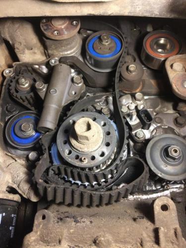

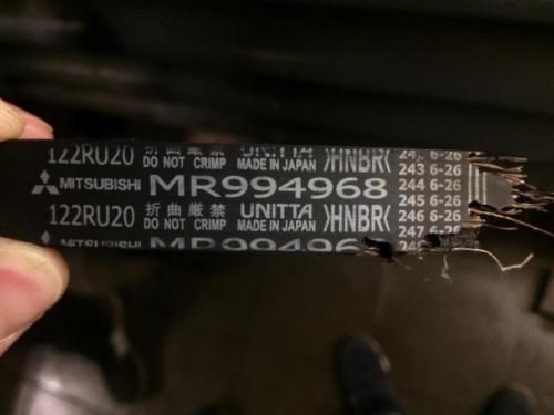

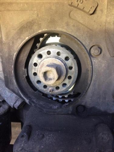

@Stepa 86, Вы с функционированием нашей судебной системой знакомы? Для вынесения решения необходимы неоспоримые весомые доказательства того, что причиной разрыва ремня грм явились контрафактные з/части приобретенные через указанный магазин. А не результат установки их, или другими причинами.
Старый 17.05.2019, 08:10   #902
Stepa 86
Имя: максим
Сообщений: 128
По умолчанию Re: Outlander. Ремень ГРМ, срок замены, необходимые СЗЧ
Значит не кто не виноват)) а простой человек страдает ! Где справедливость?
Проведу экспертизу по ЗП.
У меня знакомая подруга помощник судьи. Сказала поможет с иском.
Официалы гайки закручивают не на глазок!
Stepa 86 вне форума   Вверх Ответить с цитированием
Старый 17.05.2019, 09:49   #903
luna7475
Сообщений: 1,121
@Stepa 86, про справедливость, знакомая помошник судьи точно подскажет)),
Экспертиза на экспертизе, ввиду многих условий для обрыва ремня. А Вам все это время без авто. Я не отговариваю, просто представляю объём работ, временных и прочих затрат.
Дерзайте, дорогу осилит идущий.

Сообщение от Stepa 86 Посмотреть сообщение
Максим , только что разговаривал с товарищем ( далеко не работяга ) Тоета центра . НИКАКИМИ приспособлениями при замене ГРМ , описанными в мануалах , они НЕ пользуются . Разница между гаражным и официальным СТО никакой , только мастерство исполнителя . Да , ещё разница в том , что официалы дают год гарантии .
Старый 17.05.2019, 11:29   #905
Stepa 86
Имя: максим
Сообщений: 128
Денег найду, машину сделаю.
А в суд пойду ради принципа, будь что будет.
Это магазин сожгу)))

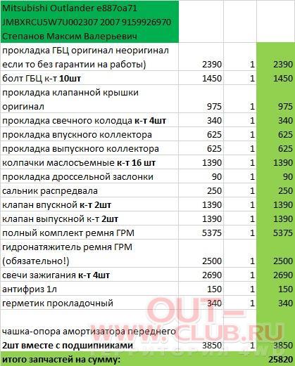

Stepa 86
Имя: максим
Сообщений: 128
Ребята что посоветуете? Вот список ЗП.
Вопрос: оставить ли ролики,и натяжитель? Прошли всего 19тр.
Кто будет делать , не хотят ставить старое... ну я их понимаю !!
Они дают гарантию на ЗП, и работу..
но комплект ГРМ походу вообще китай...

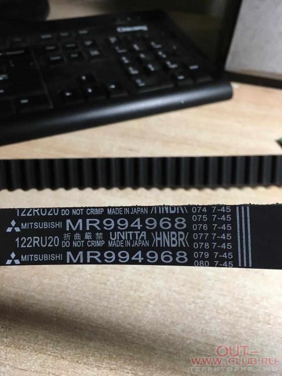

Доброго всем дня! Опишу свою ситуацию, может кому пригодится.
Предстоит очередная замена ГРМ. Пробег с замены в 2013 г. уже 78 тыс., тогда ставил все оригинал.
Разместил заказ в BURGAUTO по ремням, сальникам и гидронатяжителю. Подтвердили и отгрузили с Эмиратов только ремень балансира MR984778 и сальник распредвала. Ну ладно. Взял все здесь, в т.ч. ремень ГРМ в Экзисте.
И вот, сравнив два ремня, ремень с экзиста вызвал сомнения в принадлежности к оригиналу. Есть отличия по структуре ремней, качестве печати наклейки на упаковке (на стикере с экзистовской упаковки принт от воды легко стирается), и главное - на ремне ГРМ присутствует шов. На балансирном ремне его нет.
Решил попробовать перезаказать ремень в BURGAUTO. Подтвердили. Прислали (с Эмиратов).
Что сказать.. Сравнивая эти два ремня ГРМ, есть ряд отличий: по структуре, по шрифту на ремнях ГРМ, по качеству принта на наклейке на упаковке (принт с Эмиратов воду держит), никаких швов на эмиратовском оригинале нет. Для себя решил по возможности брать все с ОАЭ, но не у наших экзистов и иже с ними..
Отличия по шрифту
По структуре. Крайние два ремня с Эмиратов. Заказывались с разницей в 1 месяц у разных поставщиков.
Шов на ремне с экзиста
Принт на стикере смываем водой
