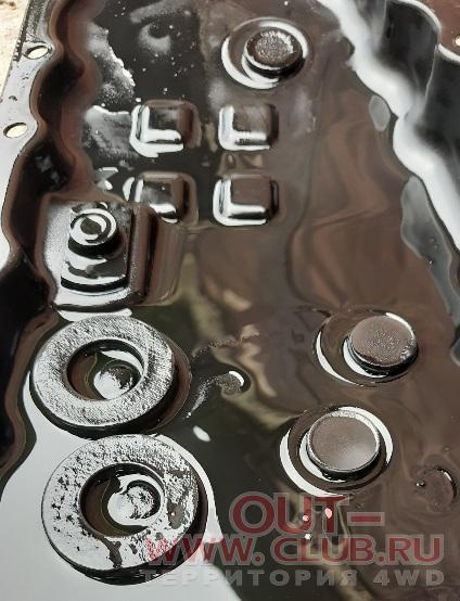

Заменил масло в вариаторе на 40000 км, автомобиль 2017 года 2,4 , Америка , передний привод. Лил Ниссановское NS-3, хотя многие говорили лить NS-2. Заменил 2 фильтра , тонкой и грубой очистки , крышку фильтра тонкой очистка поставил новую. Так же заменил прокладку поддона вариатора. Могу сказать что на 40000 км магниты уже довольно грязные. Всем кто советует не менять масло до 100 тыс км...удачи. Масло влезло около 7-ми литров. Через 10000 км , планирую слить все масло с вариатора и залить новое, но уже без замены фильтров. И так каждые 40 тыс км.

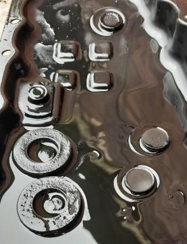

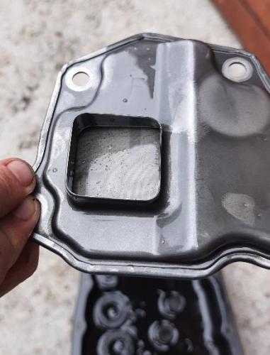

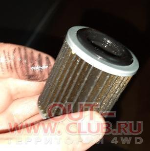

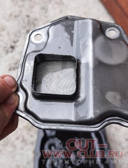

Сегодня очередной раз поменял масло в варике,пробег 80ткм предыдущий раз менял на 37500км слил залил.
Сегодня по полной с заменой фильтров и прочей хни...
Ни чего криминального не увидел

тяжёлые фото не грузятся, урезал и все ок

Для статистики, тож поменял масло на 40 ткм со снятием/чисткой поддона/магнитов, заменой обоих фильтров. Использовано 5л ниссановского ns3. Состояние поддона/магнитов примерно как на фото выше, состояние слитого масла по виду рабочее (не горелое/не гуталин). После замены прокатились с мониторингом параметров - давление, температура в норме. Какого-либо изменения в поведении после замены не заметил. Эксплуатация обычная (в грязь не лезу, но по лесным дорогам езжу; 200 не гоняю, но 150 там где лимиты позволяют иду и т.п. - в общем в разумных пределах). По городу в основном спокойно, но тоже всякое бывает.
