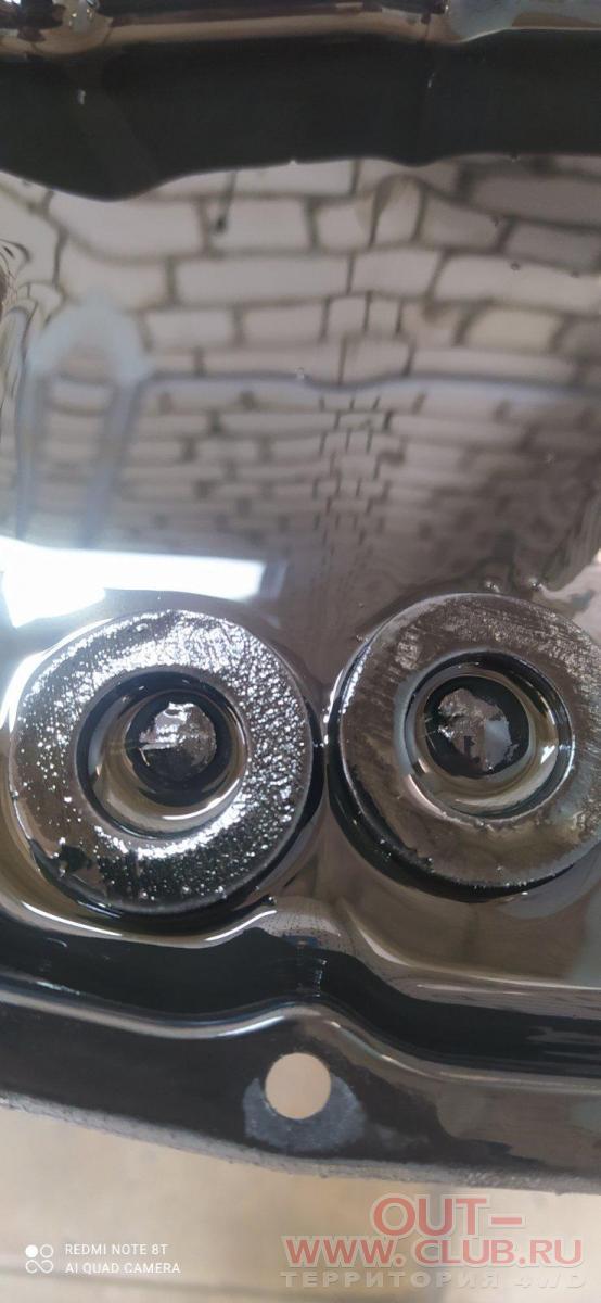

Старый 31.08.2021, 11:27   #1260
Plohish01
Аватар для Plohish01
Имя: Ефим
Сообщений: 1,285
По умолчанию Re: Outlander 2013-2014-2015 - Все вопросы по вариатору (CVT)
вот блин ....
сегодня отдал машину на станцию менять масло в варике. Мастер вроде знакомый 6 лет у него уже обслуживаюсь.
сказал ему - зальеш сначала новое масло 2021 года по канистре, потом остатки что не хватит уже старое с предыдущих замен оставшееся.
сделал все наоборот. сначала залил все что осталось с 2016 года, потом добавил 2019 и в конце чуточку свежего масла...... итить колотить
так то как писали с маслом ничего не должно случиться за эти годы, но блин осадочек то у меня остался.
просил же сначала свежее потом остатки...
p.s. на магнитах немного пыли есть.
масло пробежало 31 тыс
общий пробег 194 000
