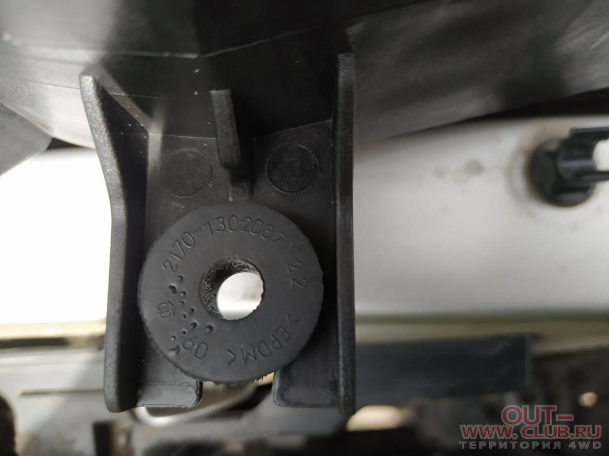

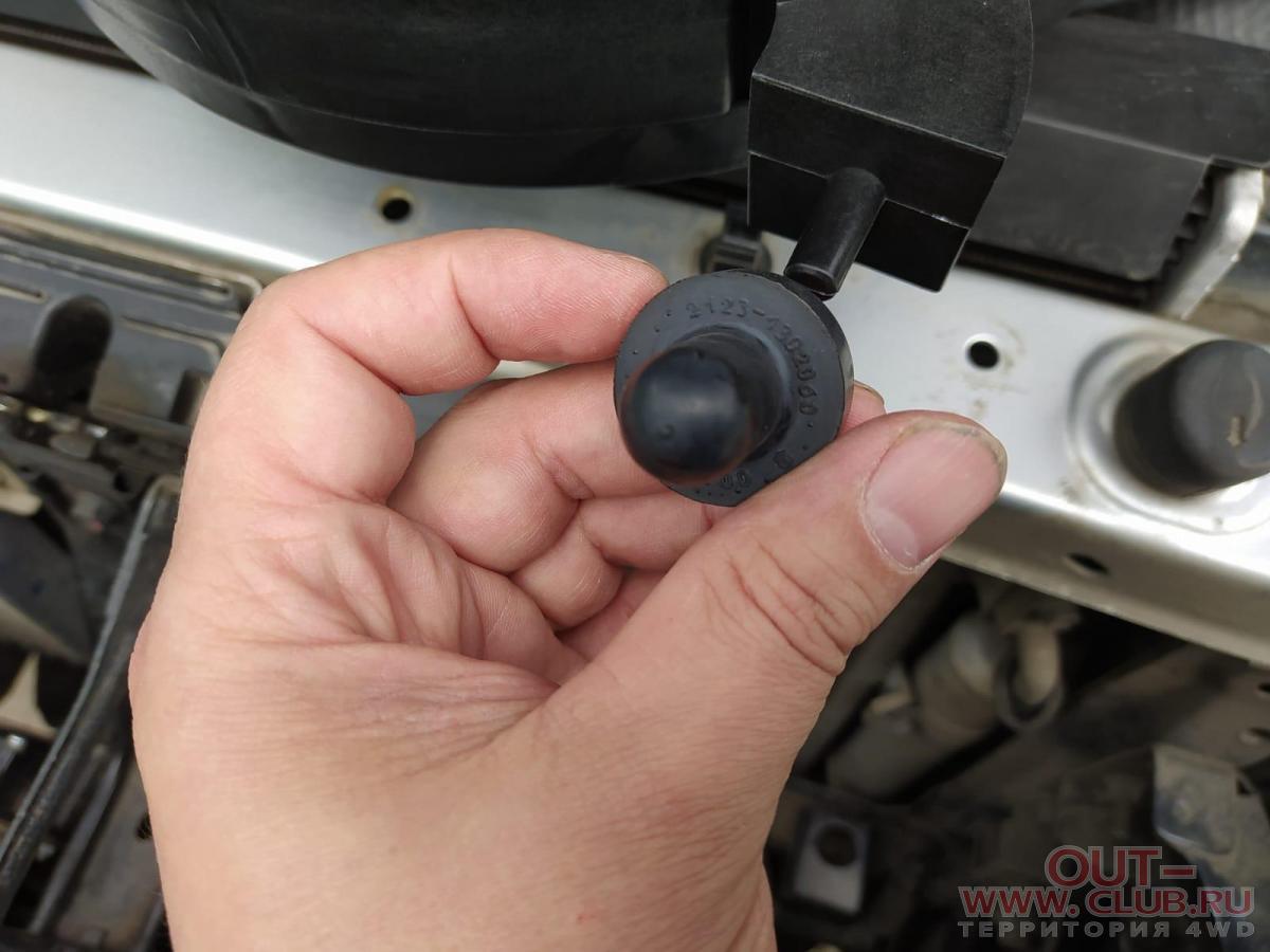

3. Резиновые ножки взял 2123-1302060 2шт, по 20 руб. (опора радиатора или подушка радиатора нижняя Шевроле-Нива ВАЗ 2123)
они чуть болтаются и когда одеваются на пластик ножек вентилятора, и когда встают в отверстия кузова - обернул двусторонним (такой был) скотчем на вспененной ленте и ножки вентилятора и резинки снаружи, и все плотно встало.
Демпфер под болт сверху 2170-1302087. за 15 руб (втулка крепления радиатора Приоры).
Болта кажется и М6x25 хватает. 35мм точно не нужен. Поставил нержавейку.

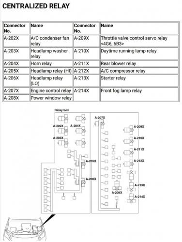

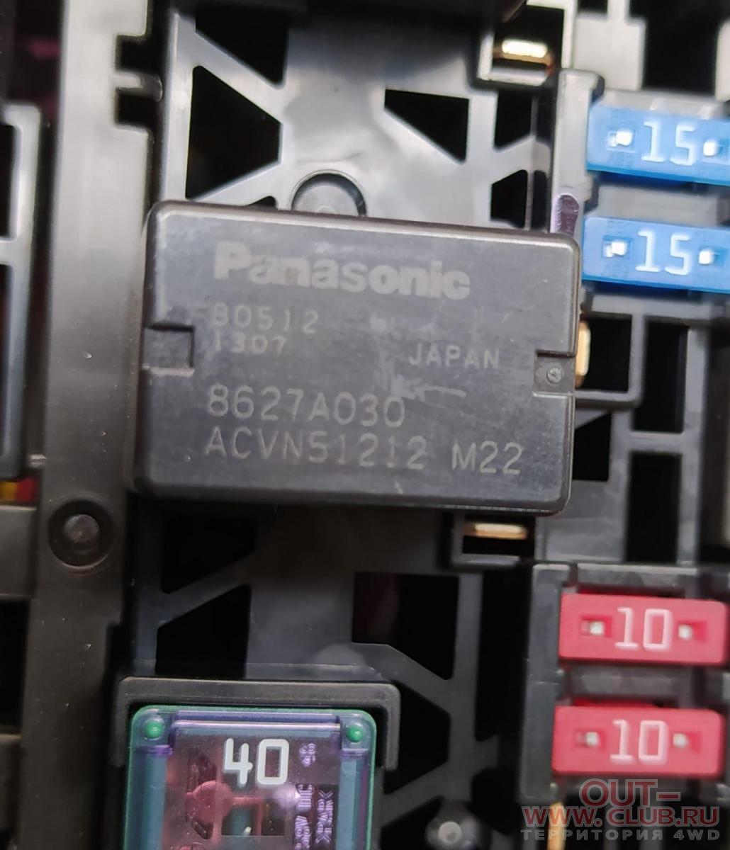

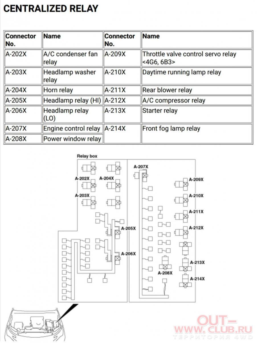

4. Реле. В общем ранее показывали с фото куда ставить реле. Мне показалось, что иных мест для установки в этот блок и нет просто - остальные уже или стоят, или там клемм нет.
Удивительно читать, что кто-то реле не ставил и мог подумать, что вентилятор работает (раскручивался от тяги штатного).
В моем случае это невозможно. Не скажу, что он как-то плохо крутится от руки или если его включить, а потом выключить, но от потока штатного вентилятора он не вращался у меня совсем.
По поводу самого реле - у нас в данном типоразмере (Micro ISO, 4 контакта) в блоке используются одинаковые реле 8627A030, они же PANASONIC ACVN51212, на 35 А, с резистором параллельно катушке для защиты цепи управления от противоэдс при отключении.
Если ставить альтернативы, то стоит выбирать тоже с защитой, чтобы не рисковать выводами ecu.
Ну и вопрос силы тока имеет значение.
Хоть номинальный ток потребления вентилятора не так высок (при мощности оригинала 80 Вт это около 6.5А), пусковые токи выше.
В цепи питания вентилятора стоит предохранитель на 20 А (на схеме обозначен как F21). Вот описание предохранителей основного блока коммутации.
Fuses.pdf
Возвращаясь к реле, интересно, что по паспорту с сайта Panasonic на используемые у нас в блоке реле при длительной нагрузке и повышенной температуре расчетный ток - тоже до 20 А.
Panasonic_relays_cvn.pdf

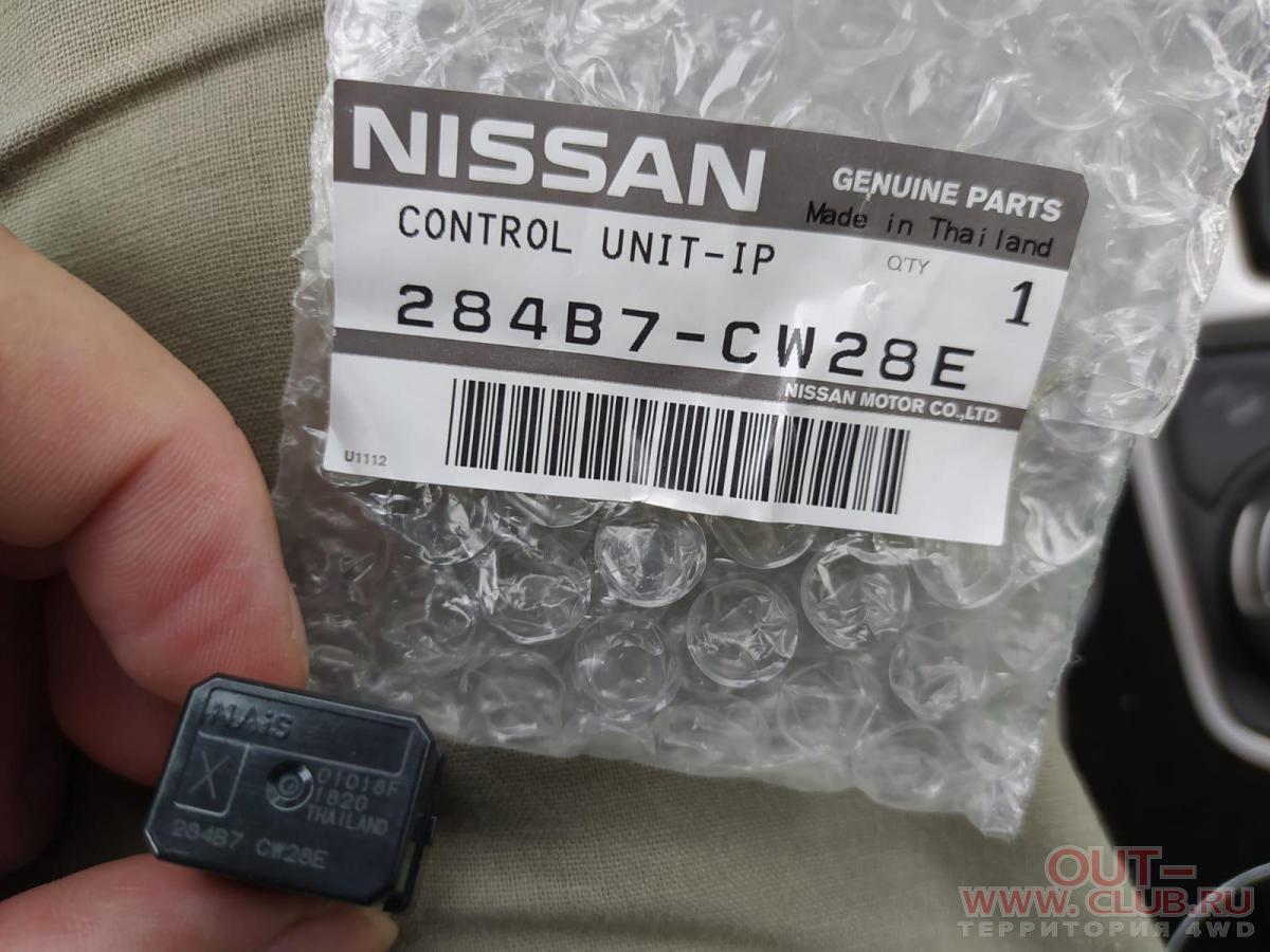

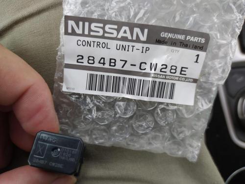

Читал, что кто-то ставит реле от Ваз, чтобы сэкономить. Тоже хотел. Но после инфы о реле Панасоник, возникло подозрение, что значение в 20 А, указанное на реле от Ваз - пиковое, а не постоянное, а постоянное еще ниже. Поэтому, особенно при использовании мощного вентилятора от Лузар (в полтора раза номинальная мощность выше), стоит позаботиться о хорошем реле и брать оригинал или хорошие аналоги, расчитанные на ток побольше.
Долго выбирал, читал, искал. За дешевле, чем реле от Ваз, нашел и поставил реле от Ниссан 284B7-CW28E с защитным диодом, вместо защитного резистора, что вроде должно быть эффективнее для защиты от противоэдс, если диод стоит нужной стороной (не разбирался и понадеялся, что полярность подключения реле стандартизирована).

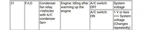

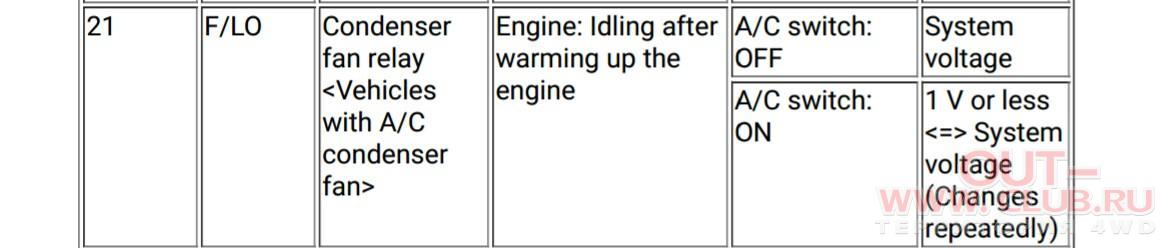

Еще про управляющую цепь и не про контакты. Согласно приведенному описанию, вентилятор работает только при работе кондиционера (вообще логично, т.к. он и значится как вентилятор конденсера) и никак не помогает в случае возможного перегрева двигателя.
См.контакт 21
CHECK AT THE ENGINE-ECU TERMINALS voltage.pdf

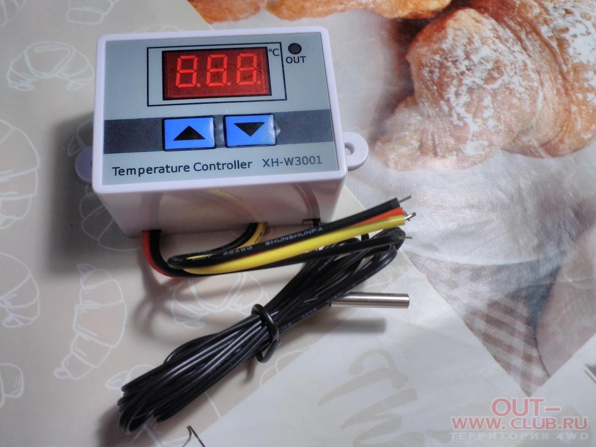

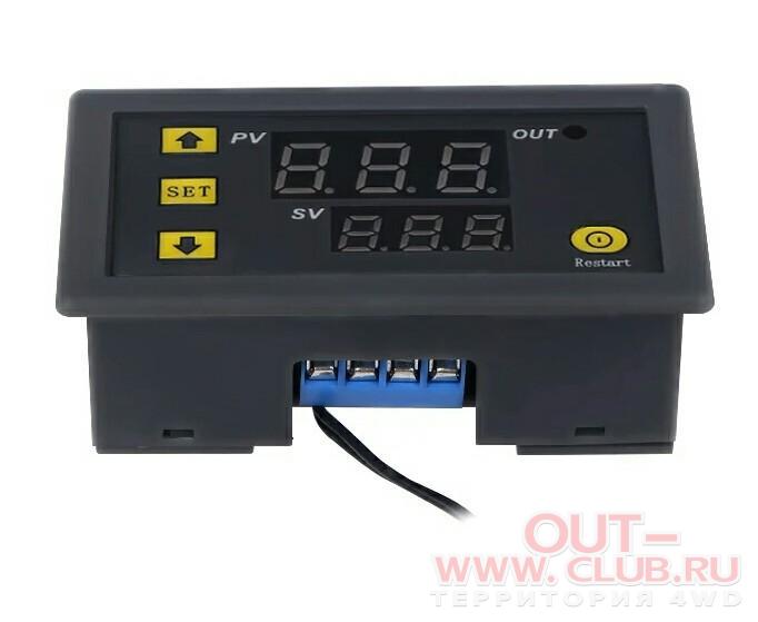

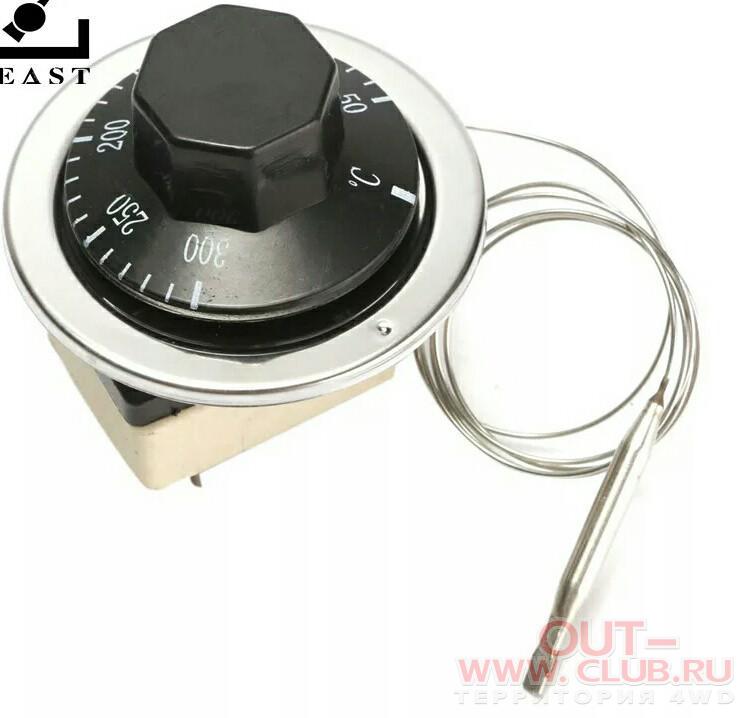

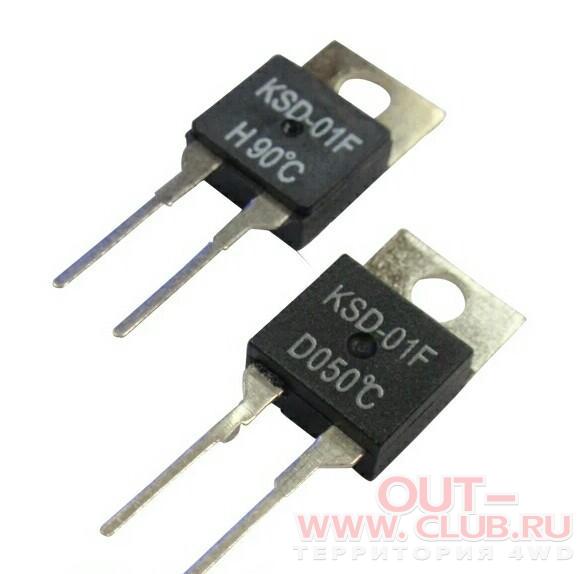

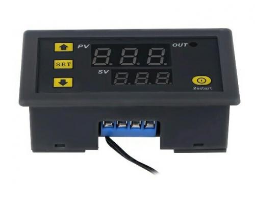

Возникла мысль автоматического включения этого вентилятора при приближении к пороговым значениям температуры двигателя. На Алиэкспресс меньше чем за доллар можно взять на нужную температуру термопереключатель, или от 2-5 долларов можно электронные регуляторы температуры взять (и на 12В), или за 4-5 купить механический капиллярный регулятор от духовки или чего-то подобного.
Склоняюсь к электронному: точнее и есть регулировка петли гистерезиса (отдельно температур включения и отключения).
Пока в задумке.

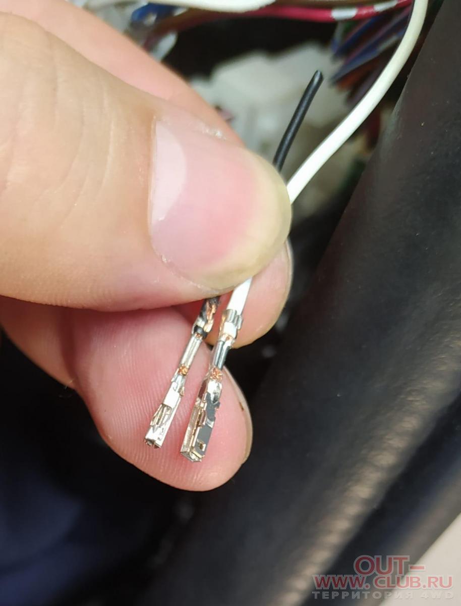

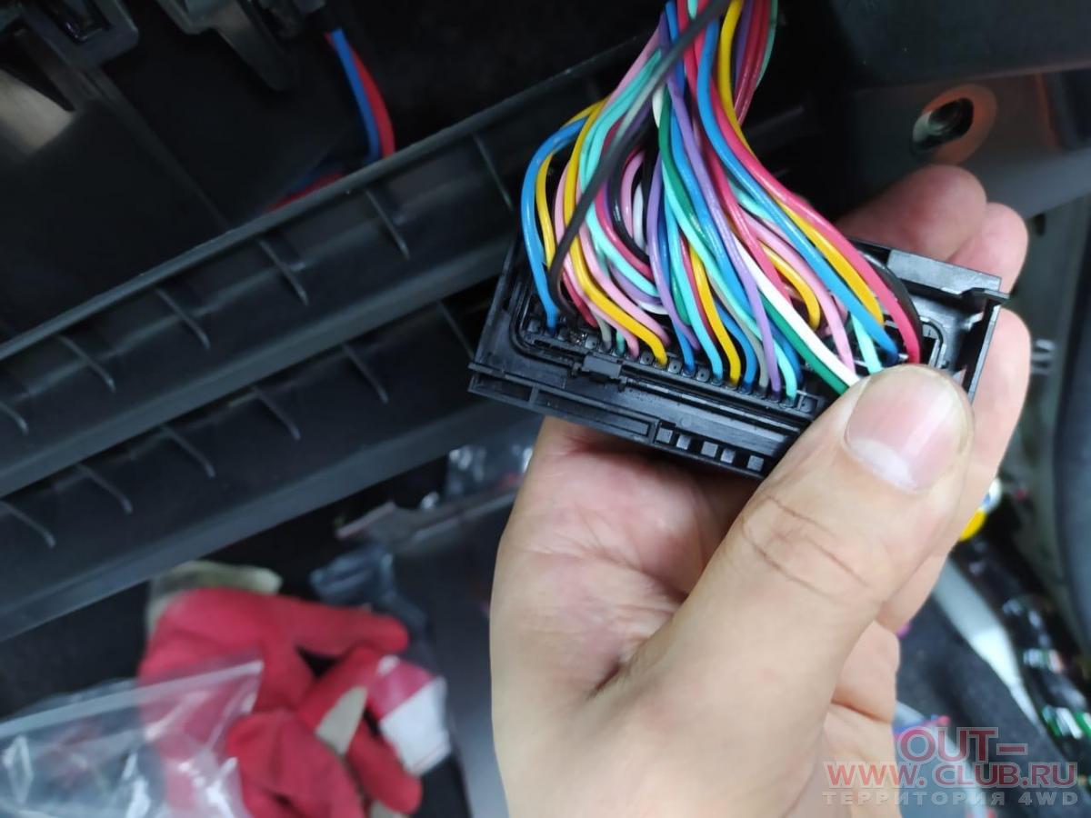

Однако, когда я посмотрел на фото (а потом "в живую") на ответную часть разъема, подключаемого к ecu, меня смутила приведенная на нем нумерация контактов. По схеме идет речь о контакте ecu 21, а контакт, который был показан стрелкой на фото на разъеме D-13 у уважаемого krokodil594, на самом разъеме числился где-то под 90-ми номерами. Кроме прочего, тестер показывал у меня на нем появление земли сразу после того, как я двигатель заводил и которая не менялась от включения или выключения кондиционера, как должно было происходить по описанию.
В итоге долго курил схемы, которые по D-13 есть, чтобы еще раз сопоставить схему и реальное расположение контактов по цветам проводки других контактов, изображению формы ответной части на схеме и реального разъема, и убедиться, что ошибки быть не может.
Все оказалось правильно показано на фото у krokodil594, я напрасно опасался.
Нумерация контактов ecu не совпадает со штатной нумерацией ответных разъемов (D-13 - перевернут). У следующего рядом расположенного на ecu разъема D-14 по схеме нумерация вообще продолжается нарастающим итогом и вообще совпасть с нумерацией ответного разъема не может.
Земля же на контакте подавалась и не менялась, когда я смотрел тестером, т.к. похоже, ecu пытался определить, но не чувствовал подключенной нагрузки. После восстановления проводки и подачи минуса на реле, реле вентилятора/вентилятор стали отключаться, как и указано.
В посте krokodil594 указано (или я так понял?) о необходимости удаления резиновой заглушки контакта разъема, для установки контакта в гнездо. Поковырял с разных сторон, результата не достиг и понял, что ковырял зря. Это уплотнения для герметизации, а не заглушки и они стоят и в местах остальных контактов и вообще никак не мешают установке металлического контакта на место.
Поиск совместимого контакта, который можно установить, привели в том числе на сайт Чип-и-Дип, где есть внешне похожие разъемы.
например:
_ttps://www.chipdip.ru/product/1-1823440-3
Если бы распиновать один из контактов штатного разъема и снять размеры контакта, то можно по паспортам производителей было бы найти что-то подходящее по основным габаритным и конструкционным параметрам.
Но пытаться распиновывать не очень хотелось - был не очень положительный опыт с одним из разъемов (еще далее расскажу), ну и даже с условием, что косу проводки с разъемом D-13 я открепил от стяжек, крепивших ее к полу, работать там с ним не очень удобно, его не подтянешь поближе, нужно лезть к нему, находишься в позе зю.
Также не хотелось заказывать контакты и ждать их, ну и даже просто ехать в магазин, когда уже отключил ecu.
В общем была надежда на контакты от авторазъемов с Алиэкспресс, которые были в закромах. Или каких-либо компьютерных.
По размеру ряд из пинов подходил. Но у них другой способ фиксации в разъеме, если сравнить с фото в посте krokodil594, нет усика.
Подумал также как о возможных донорах про многочисленные незадействованные разъемы, найденные под панелью спорта...но опять, нужно лезть глубоко под панель и распиновывать разъемы, визуально же совпадающие один в один не выявлялись.

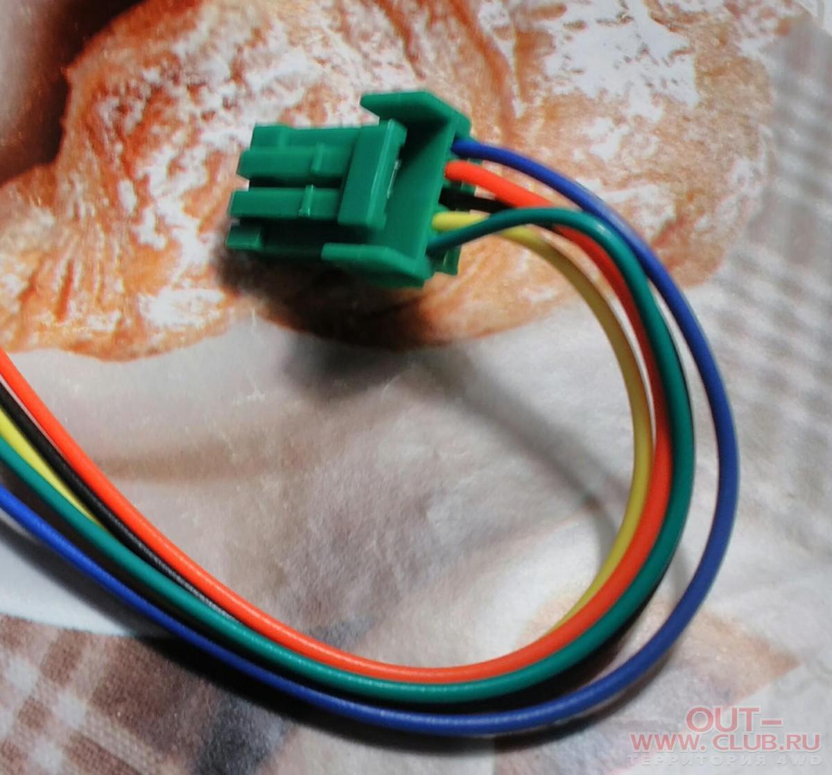

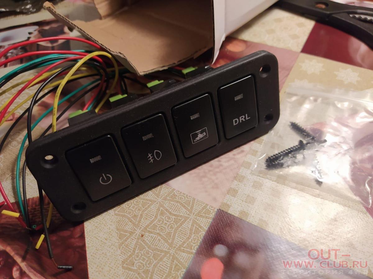

Разобрал тогда разъем к такой имеющейся кнопке с Алиекспресс (подобные идут как для Тойоты LC, условно подходят для Аута и нашего спорта).
Тут на фото комплект из четырех кнопок, но и по одной идут.
Одним из контактов фишки для кнопки пожертвовал.

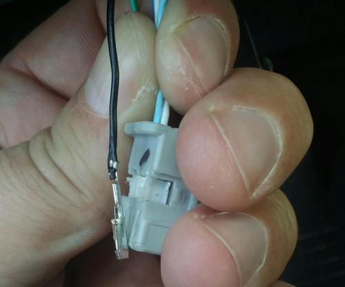

Вот фишка:

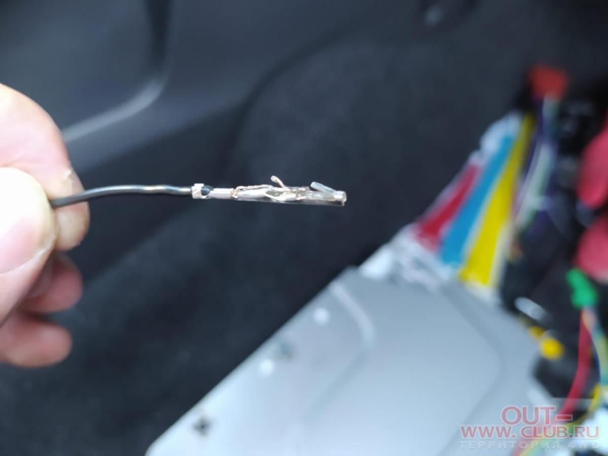

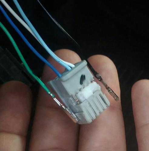

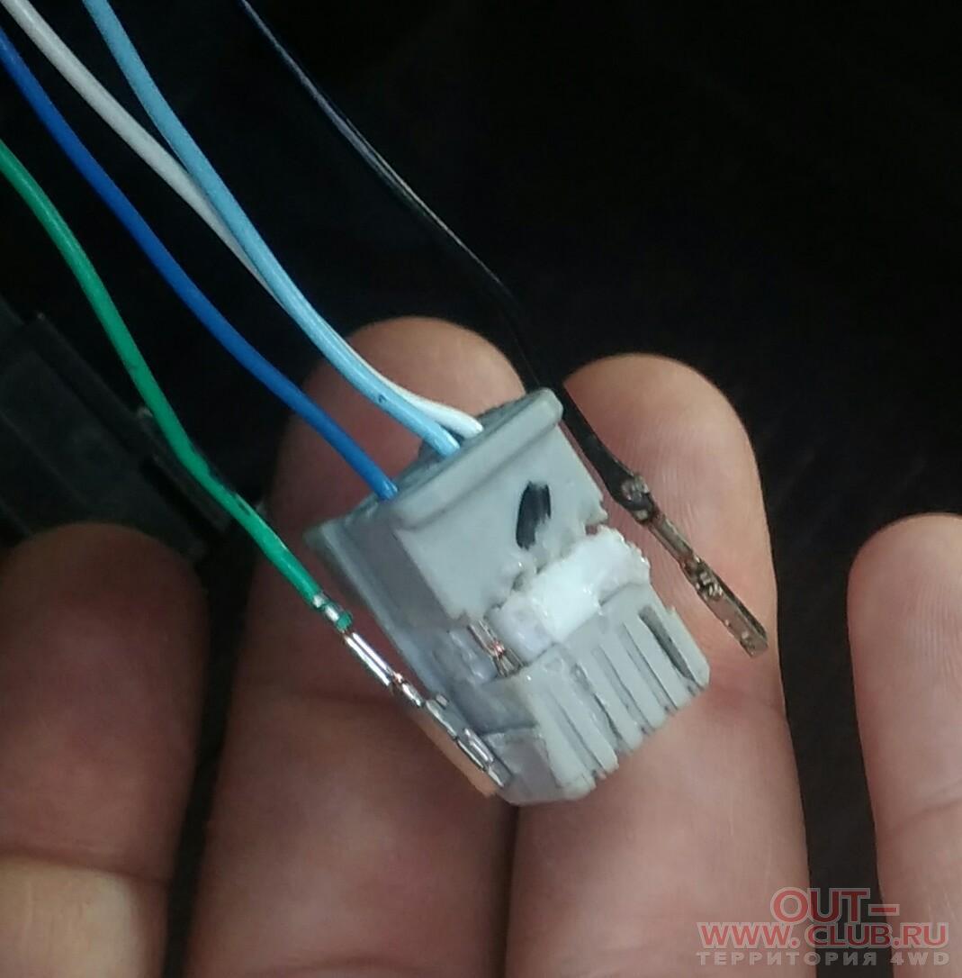

Путем нехитрых манипуляций плоскогубцами и шилом из не совсем похожего пина за пару минут удалось достигнуть подобия с фото образца, и даже с двумя усиками фиксации (непонятна необходимая глубина расположения усика разъема оригинала).
Правда пин оказался чуть длиннее, чем нужно: на фото ниже видно, что чуть выглядывает металл контакта, после того как установил его в гнездо разъема D-13.
Сверху потом заизолировал термоусадкой.

Но я в итоге поставил туда пин как раз от штатного контакта кнопки спорта, раз уж все равно изуродовал разъем. (фото выше)
Каких-либо доработок пина не потребовалось. Вот я сравниваю пин от кнопки, и пин, который распиновал из аналогичного разъема разъему D-04.
Таким образом контакты от имеющегося в спорте разъема от отсутвующих кнопок а) можно использовать как пин для D-04 (проверено)
б) можно попробовать изобразить усик крепления контакта и использовать для D-13 (предположение, если кто попробует, отпишите результаты).
