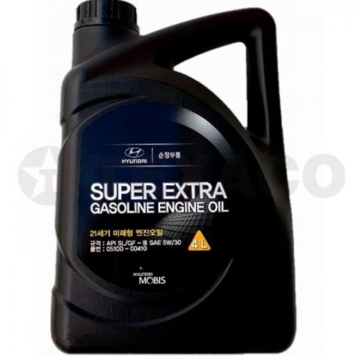

Народ, что думаете насчет этого масла. Мне знакомый, работающий на СТО сказал, что это аналог нашего родного масла Мицубиси 5w30, и по цене дешевле намного. Машина - аутлендер, 2.0, 2021 гв

Это аналог Тотал и по допуску оно ILSAC GF-3, а нам нужно не ниже GF-5, из линейки Турбо син, если брать этого производителя. И мне приходилось повертеть в руках левачек в такой канистре пару лет назад!
Масло с древним допуском GF-III. Потому и дешевле намного.
Смотрите лучше А5/В5 масла.
Но ездить можно, кашу не испортит.... самое главное не купить подделку.

А если в тему, то в описании сказано, что для двигателей с большим износом, т.е. при максимальных температурах оно густое, как 5-30 (вернее при +40)
Но в таком случае лучше лить тогда 5-30 или 40, тем более для Краснодарского края.

Я посмотрел даташит испытаний хорошие показатели для холодной климатической зоны -20-30, но очень низкое значение по вязкости + почти на пределе допусков, т.е. не для летней эксплуатации, при +20 и выше я бы не стал его применять. Дешевизна не сезонн ого масла может по меркнуть, на фоне износа через мерно жидким маслом.
Мож афтор пояснит свой выбор?
