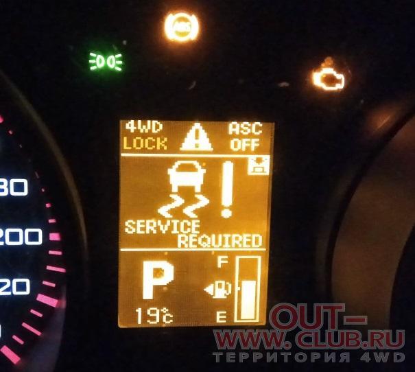

Старый 19.05.2019, 23:31   #149
CrossVik
Авто: С С-С
Сообщений: 54
По умолчанию Re: Загорелось "SERVICE REQUIRED"
Доброго всем дня.
Загорелось сообщение Сервис рекюред.
Что-то с АБС. Мигает 4wd lock.
Подскажите, сколько можно проехать с таким сообщением?
До сервиса 150 км.
Вообще, какие сообщения говорят о том, что можно проехать ещё пару сотен км до сервиса, а при каких сообщениях нужно остановиться и ждать эвакуатор?

Старый 20.05.2019, 08:17   #150
spark21rus
Сообщений: 99
Сообщение от CrossVik Посмотреть сообщение
Доброго всем дня.
До сервиса 150 км.
Езжай аккуратненько - не бойся.
Я так 400 км ездил пока датчик АБС не заменил.
