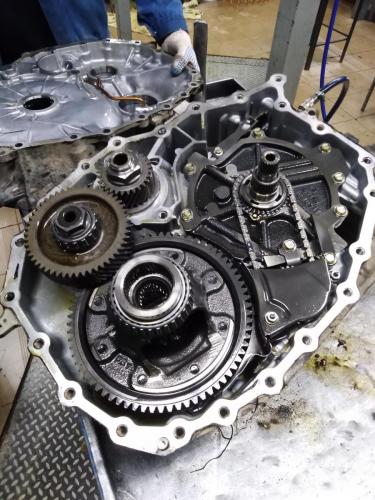

Сообщение от ASTER028 Посмотреть сообщение
Всем добра. А у меня другая ситуация, может у кого было, провалов нет, обороты в норме, но после ускорения машины, когда притормозил потом снова начинаешь жать на газ то идут удары (как толчки дык дык) так несколько раз, сбросил газ опять нажал удар. Т.Е. нет плавного переключения. Не знаю когда последний раз меняли жижу, так как старый хозяин просто убивал машину "МУДАК" я это понял когда отъехал от города 100 км. после покупки. Варик с температурой двиглы начал греться. Что это может быть, просто боюсь представить что нужно капиталить. outlander xl 2.4 cvt 2010 г.в. рестайл (4вд). За ранее спасибо.
Самая популярная причина повышенного нагрева вариатора - это неисправный гидротрансформатор (бублик). Масляная система у бублика и вариатора — общая. И если бублик неисправен (а такое в последнее время часто бывает), то он очень сильно нагревается (становится аж синим от перегрева). Я такое вижу почти ежедневно…
Вот, фото сделал вчера. Вариатор пришёл в ремонт по причине постоянного перегрева. Посмотрите синий цвет по краю бублика… это именно перегрев. ))))

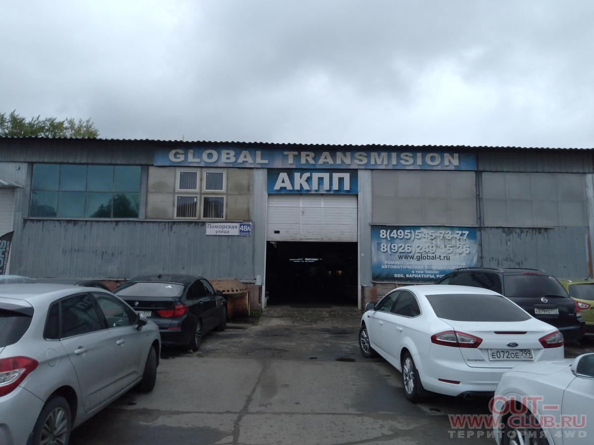

И в четвёртых - зачем было врать, что автосервис на Поморской принадлежит вам, если у вас с ними всего лишь договор на поставку клиентов, хотя по телефону речь шла о конкретном вашем заведении с громким названием Jatco.
