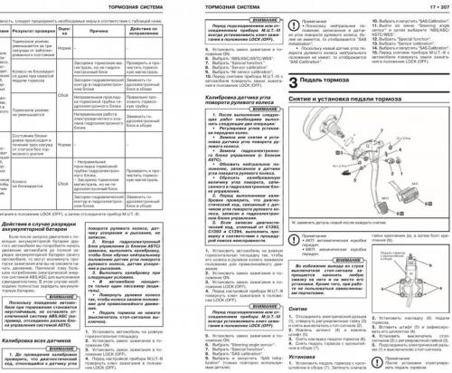

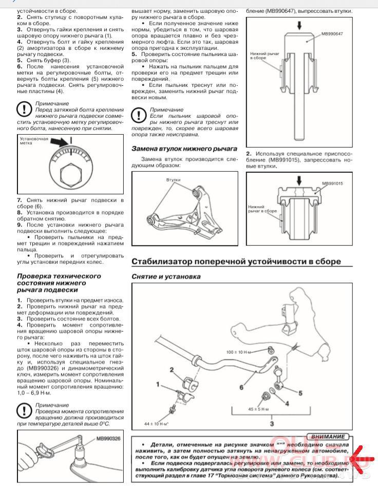

Также уже почти два года мучает вопрос с уводом авто вправо. В основном на зимней липучке. Летняя грязевая, да и профиль выше, увод вправо есть, но не критичный. Грешил на резину, но полностью и по разному ее переставлял и по диагонали и только ось и тд, увод вправо все равно остался. Сход развал раз 7 уже и у дилера и нет. Специально заваливали по кастеру машину влево - должна реально по показателям вести влево, но нет-все равно вправо. Уже не знаю куда копать. На сход развале говорят, что надо изучить вопрос наличия функции калибровки датчика положения руля - возможно проблема где-то здесь. Про это есть тема на Ауте 3-го поколения. Как обстоят дела у нас? Есть ли такая регулировка?

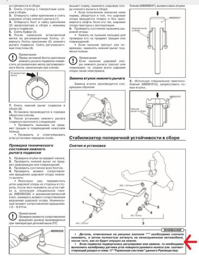

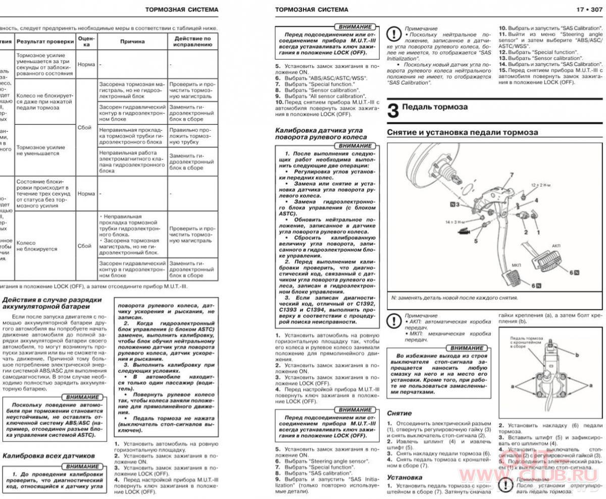

... На сход развале говорят, что надо изучить вопрос наличия функции калибровки датчика положения руля - возможно проблема где-то здесь. Про это есть тема на Ауте 3-го поколения. Как обстоят дела у нас? Есть ли такая регулировка?
В инструкции по ремонту есть. После ремонта подвески необходимо. Я буду делать как соберу перед.

калибровка датчика угла колес требуется после вмешательства в переднюю подвеску, если верить инструкции по ремонту
