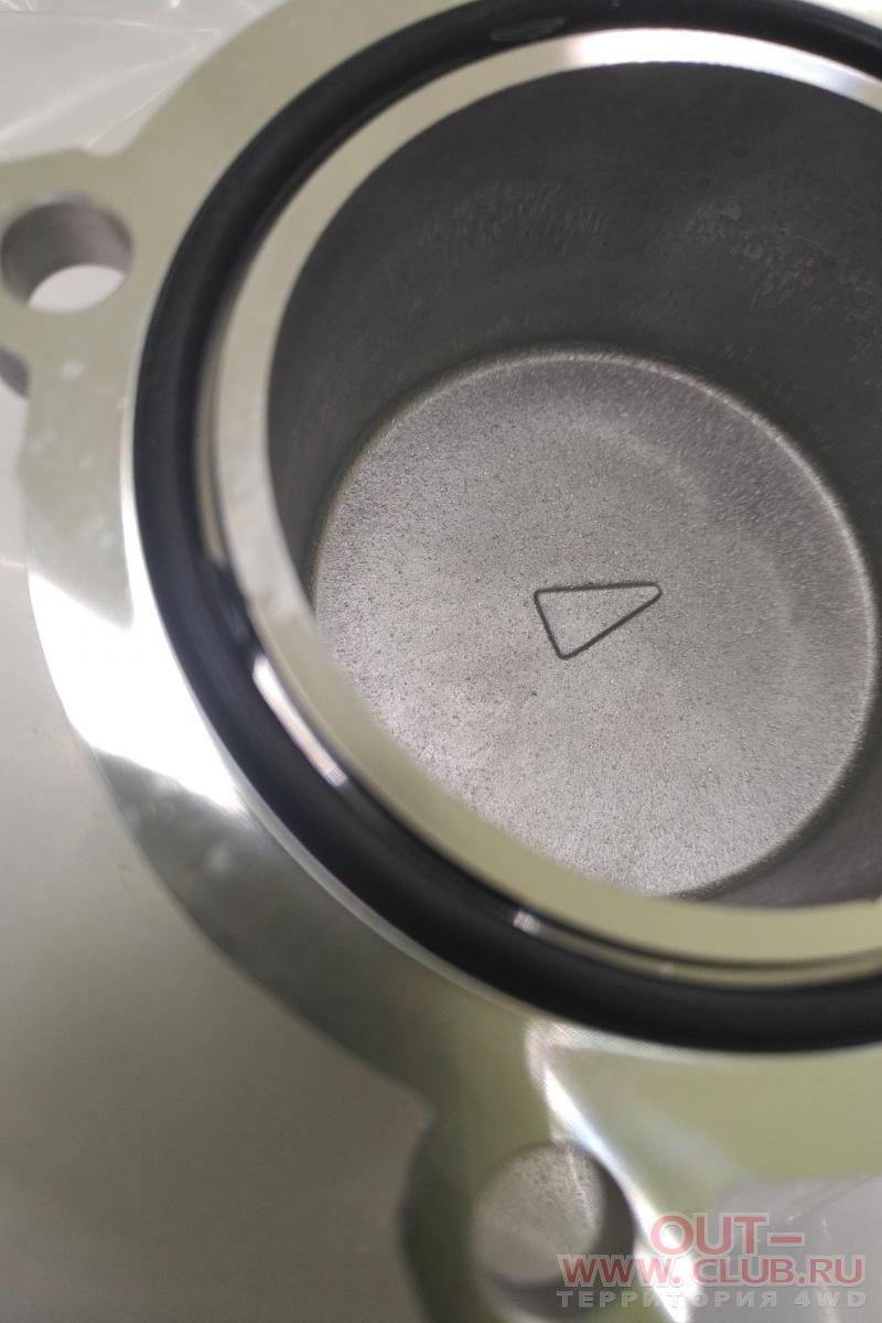

Mitsubishi 2921A003 - Крышка масляного фильтра с уплотнительным кольцом (идёт только в сборе, крышка + кольцо)
Обратите внимание на фото:
Резиновое кольцо лежит в пазу слишком свободно - толщина паза в металле крышки явно избыточна для тоненького резинового колечка. Поэтому на колечке есть несколько приливов (выступов), которые центрируют его (кольцо) в широком пазе.
Знакомый снабженец говорит, что, скорее всего колечко (отдельно от крышки) найти можно будет. Но, похоже, что найденное кольцо заполнит паз полностью.
Вопрос:
зачем производитель поставил в широкий паз тощее кольцо? там, случайно, не предусмотрено какое-то движение трансмиссионной жидкости в щели между резинкой и металлом?
Старый 26.08.2020, 15:23   #295

Вопрос:
вероятно производитель таким образом обеспечил конструктивно, прилагаемую деталь соединять не через резиновое кольцо, а напрямую, металл с металлом? Резина будет не пережата вне зависимости от силы накрученного крепежа. Может ещё какие цели конструкторские. Имхо придется им доверять, конструкторам, ставить оригинальную резину.
Владимир, намекаете, что надо все же крышку с этой резинкой купить? Или существует резинка отдельно? Спрашиваю, так как полный багажник волшебной жидкости и прочего по списку из шапки
Добрый вечер, Екатерина!
В вашем случае заменить уплотнительное кольцо теплообменника вариатора, не представляется возможным. Исключительно в сборе, что является конструктивной особенностью последней версии вариатора.
Однако, на собственном примере константирую следующий факт.
При первой замене жидкости вариатора данное кольцо как на предыдущем Outlander Xl, так и на OUTIII не менял.
