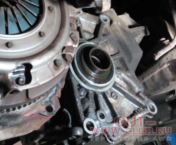

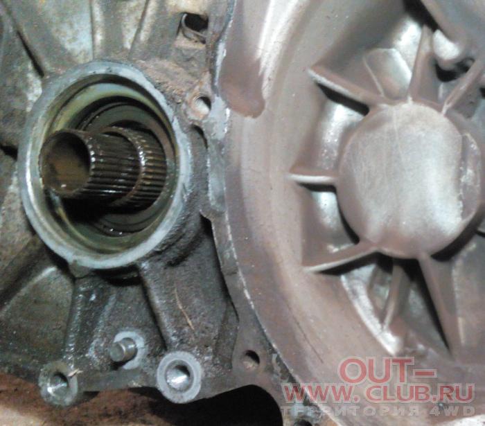

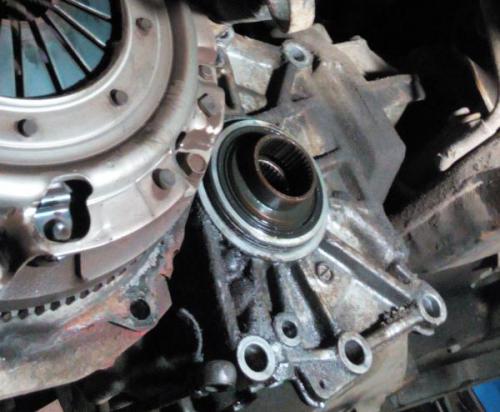

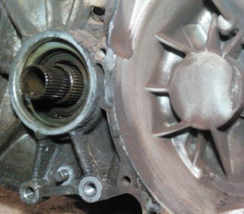

Вообщем снял кпп. вижу поддтеки по корпусу раздатки и кпп.
они идут с резинки тонкой MD727944
так же меняю резинку мелкую MD743612
Но всё это обезжирю и поставлю на термо герметик. и будет счастье. я уверен
ну и сальник махну... что в раздатке
видно откуда идет масло . и это масло с раздатки так в кпп у меня залита присадка
ликви моли 1988 и она дает другой цвет масла и осадок
