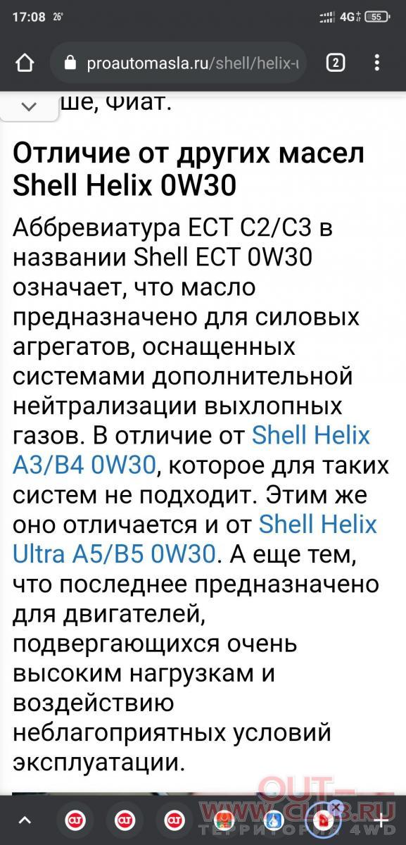

А вот, коллеги, смотрите... Я повникал в тему, шапку прочёл внимательно. Да, для наших двигателей А5/В5. Но С2/С3, по источникам, предназначено для автомобилей с катализатором, их у нас есть. А5/В5 НЕ предназначено для катализаторов. Но в мануале прописано именно оно. И не нашёл, почему именно нельзя лить в наши движки С2/С3. Интерес, может быть, скорее академический, но всё-таки...

Дополнительная нейтрализация - это мочевина какая-нибудь.
Вот нужно ли ради разовой халявы огребать себе потенциальных проблем?

Если поразбираться, то допуски C позволяют использовать масло в машинах с сажевыми фильтрами и долгоиграющими катализаторами, т.е. оно как бы чище, чем масло с допусками A/B.
Но это мои домыслы, вы лучше в ойлклабе узнайте.

В допуске АСЕА С3 ограничена зольность (<=0,8 %) и предназначен он для автомобилей с непосредственным впрыском (TSI, TFSI и т.д.). В связи с этим в маслах с данным допуском слегка ограничен пакет присадок (из-за этого не высокое щелочное число), но чаще всего, используется более лучшее базовое масло.
Если интересно -вот анализ этой ракушки, отличное масло, база скорее всего GTL, щелочное число почти 9, низкотемпературные характеристики - ваще бомба, единственное - вязкость при 100 слегка великовата для наших двигателей, но это ерунда.
Еще раз повторю, главное на подделку не нарваться.
тут дело в HTHS https://www.oil-club.ru/maslo-s-kakim-hths-vybrat/
