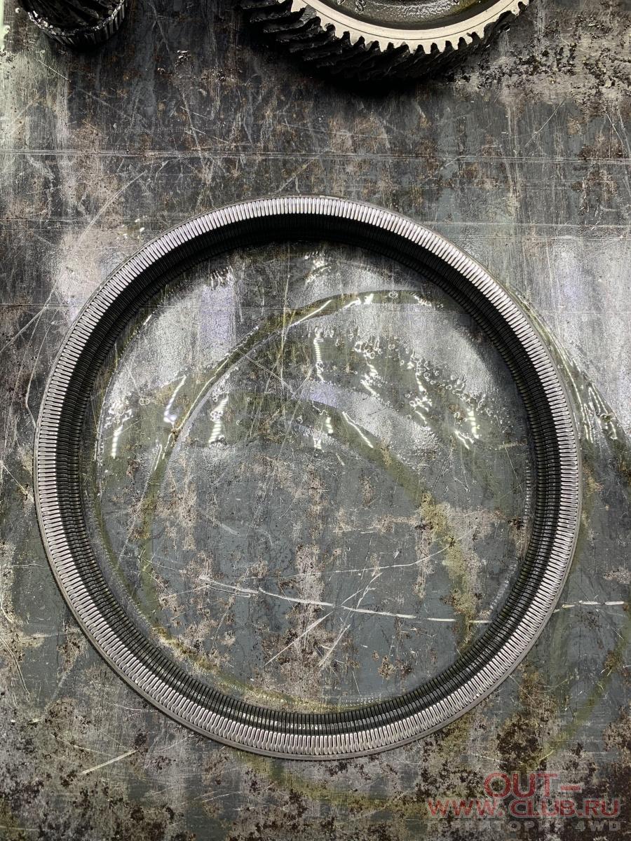

Судя по вашим описаниям проблемы нужно снимать вариатор, и делать дефектовку. Дальнейшая эксплуатация ещё больше усугубит проблему с вариатором, он и так буксовал, что даже заехать на подъёмник не могли. Не хватало давления, ремень на конусах буксовал, из за этого и стружка, дальше ещё хуже будет. ИМХО

Очень похоже на это.
Если дефектовка больше ничего не выявит - то Вам повезло.
Ремень лучше поставить новый.

На мой взгляд ремень вообще в норме ещё , мастер вставил отвертку между зубьев и сказа замена он растянут(

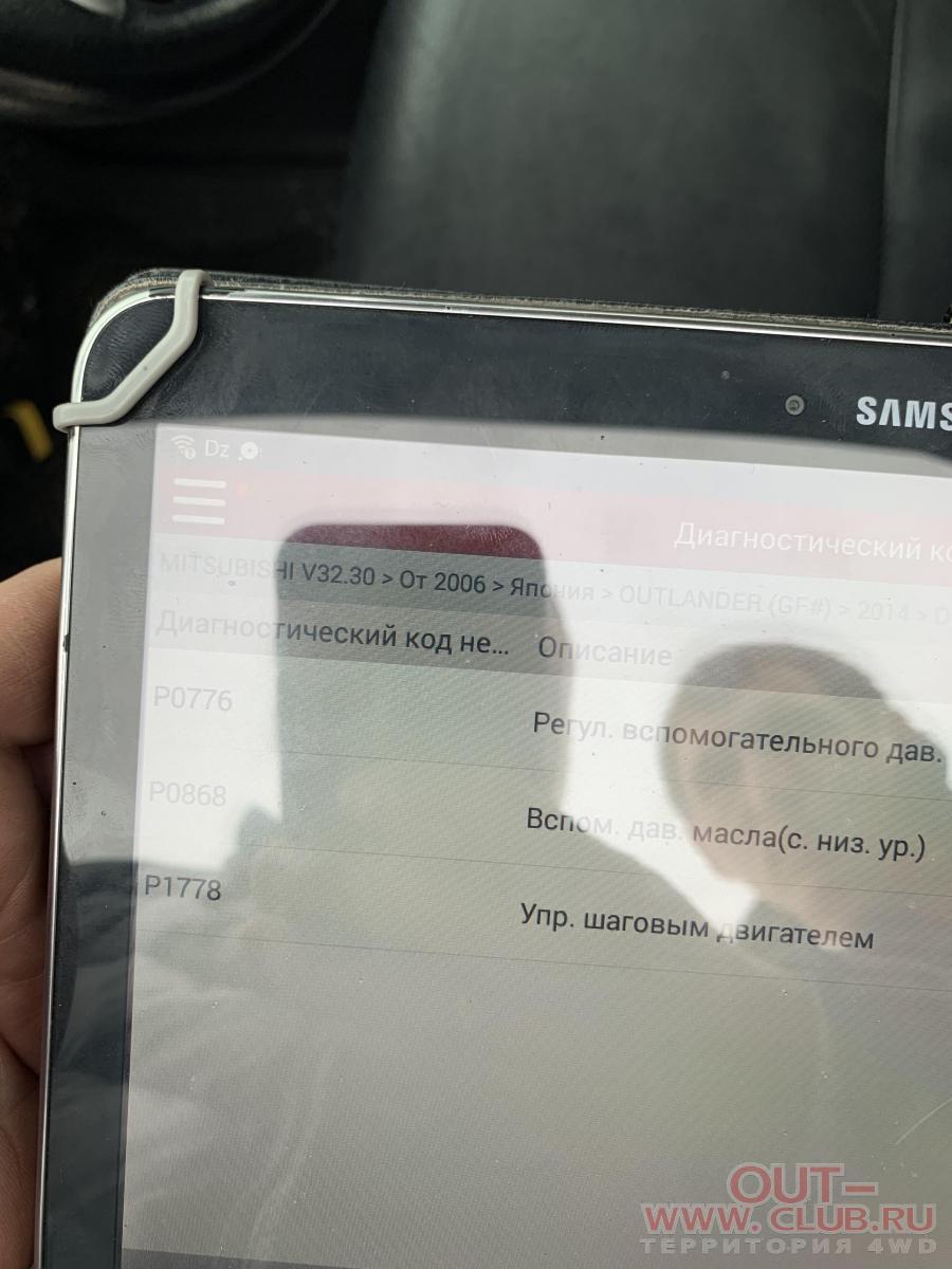

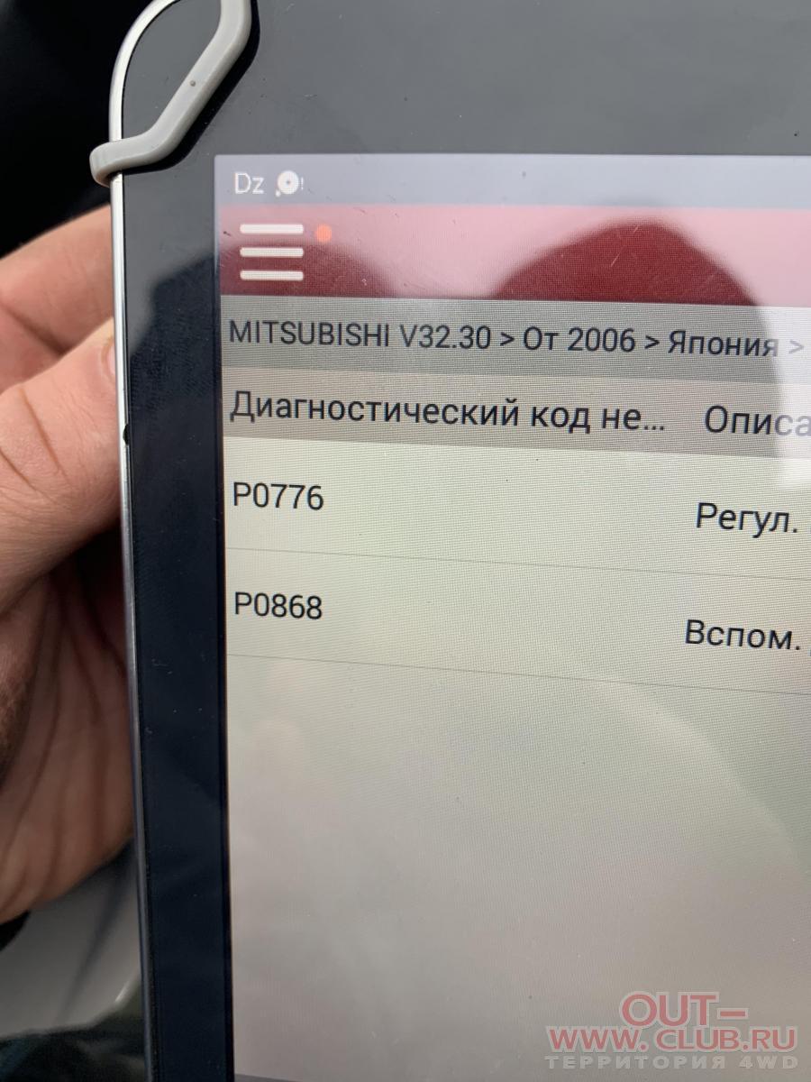

Привет земляк! Судя по коду ошибок это вот что:Код № P0776: Неполадки в работе электромагнитного клапана вторичного давления
Код № P0868: Падение вторичного давления
Я бы смотрел гидропанель сначала, а ремонт подождал.Ремень твой в норме (желательно бы посмотреть конуса).
Клапан разбирается, промывается и проверяется отдельно на пропуск воздухом.

Сняли гидроблок , поменяли датчик давления и стэп мотор , выехал прокатиться тут же машина начала вести себя точно так же все загорелось (((( что делать , как себя дальше вести ????
