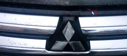

Там рядом с пузырем есть маленький скол видно что туда что то попало. говорят , что из-за этого скола хром и вспучился. Если с ними судится и делать экспертизу, то надо ставить машину на прикол и не ездить на ней. При дальнейшей эксплуатации пузырь все равно лопнет, в таком виде как сейчас он не сохранится. Машина нужна каждый день без машины ни как. Думаю придется с этим как то смирится и забить на это.

Прошел ровно год и стала облазить пленка переднего элемента, который находится рядом с кромкой капота (см. фото).
Было у кого такое? По гарантии есть шанс, что сделают? Ни скола, ни царапины нет, поверхность идеально ровная. Может реагентами после зимы разъело... )

Сообщение от _GeoloG_ Посмотреть сообщение
Да есть такое. Когда менял лобовое по КАСКО, при приемке, нашел подобную царапину на этом элементе. Хотел наехать на работников, что может струной срезали, той, что старое стекло снимали. Но мастер уверил, что этого не могло быть. Т.е. скорее всего это срезает маленькими камнями на трассе. И по гарантии тоже не проходит. Т.е. глянцевый пластик на бампере и решетке - "зло" Тут либо подкрашивать, либо в пленку затягивать...

Про этот косяк писал на 72 стр. - хром меняют по гарантии - у подруги вспучился в этом же месте и на этой же стороне!
https://out-club.ru/board/showpost.p...postcount=1065
Привет!
Меняй по гарантии, я так и сделал!
ОД знают о проблеме, я просил просто отдать новую рамку, чтобы больше не беспокоить их - отказали!))
Сказали - приезжай когда облезет - поменяем.... как-то так!
