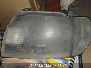

всё верно поликарбонат и формовка не очень друг с другом ладят, однако всё ж возможна, температура формования поликарбоната 240-245 градусов не меньше и не больше!, а не как тут в интернете все рекламные конторы перекопировали фразу что якобы формовка поликарбоната находится в пределах 160-200 градусов, да и не забываем что перед формовкой нужно зделать закалку на 120 градусах!, иначе поликарбонат не выдержит толком и 200 градусов кратковременного нагрева - появятся пузыри!
По поводу отформуется не отформуется нужно чётко глядеть форму стекла - особенно боковую её часть! Но в прицепе так называемая частичная формовка возможна с любыми фарами, в том числе и с теми которые не формуются!
когда-то она была вот такой
Всем удачи !
