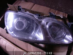

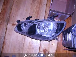

Сегодня получил от tulson фары аж в обрешётке, ещё правда не вскрывал

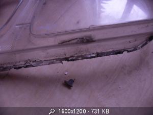

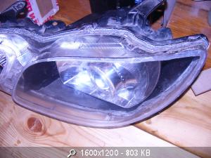

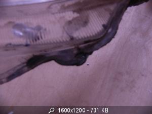

эти фары до меня разбирал какой-то мебельщик наверно, вообщем стёкла были зашуруплены на строительные саморезы - собственно почти во всех гнёздах крепления были лопнуты - хоть это и не важно.
маленько подкосячил молярный скотч приклеился в шов сверху

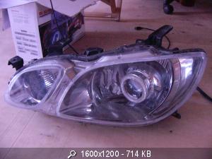

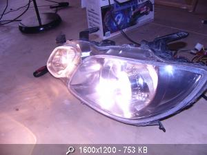

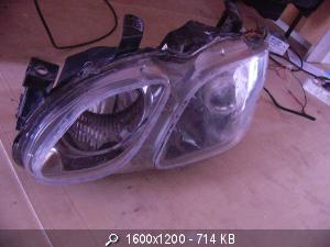

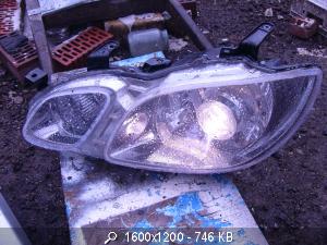

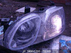

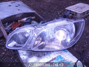

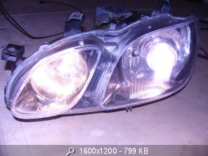

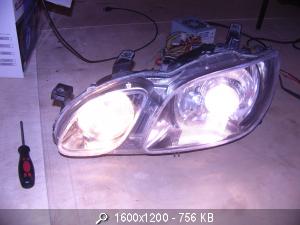

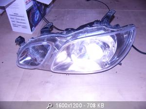

блин фару я уже собрал! одну, вторую буду долго стряпать, подключил наборчиг гомосни в принцепи светит конечно хуже штатного ксенона, но все равно лучше галогена, давай я пока другие линзы ставить тебе не буду, у нас главное сейчас протестировать мой огород на предмет надёжности, а там видно будет.
начинаю ковырять другую сторону

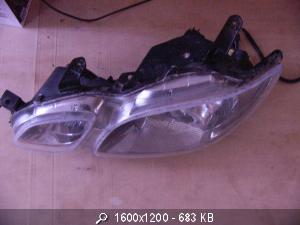

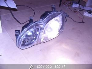

эти дни пока делается мастер модель второй фары, фара находится на улице и не выключается, точнее выключается только на ночь
косяков пока не выявлено, правдо один раз секция дальнего запотела, пролечилось включением дальнего на пару минут, кстати как-то промерил температуру в фаре в секции ближнего она 50 с небольшим градусов, а вот в секции дальнего подбирается к ста - что как бы не очень хорошо видно из-за того что трубок нет для циркуляции воздуха.
