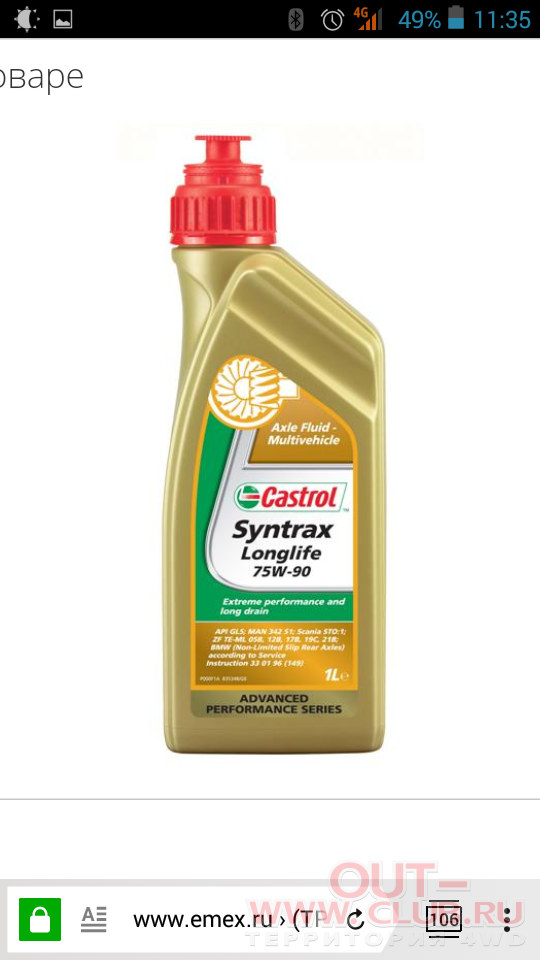

Всем привет, тоже буду кастрол лить, и в раздатке и зад диф, в отличии от мобила оно более текучее в зимних условиях 75w90 longlife, только не увидел на этекетке оно gl4 или gl5? И ещё, подскажите номерки на сливные и заливные пробки в заднем мосту и раздатке.
Добавлено через 33 минуты
Добавлено через 35 минут
Добавлено через 40 минут
Вот не плохая ссыль по поводу трансмиссии масел.
https://m.etlib.ru/blog/464-transmis...ing-luchshih#3
Там же высетал gl5 более агрессивна к мягким металлам, таким как медь, поэтому в коробас лить гл5 нельзя, надеюсь в заднем дифе и раздатке подобных мягких металов нет, иначе увеличенное кол-во серы в составе гл5, убивает механизмы изготовленные из мягких металов

GL-4 Содержит противозадирные, противоизносные и другие присадки - Ручные КПП, спирально-конические передачи
GL-5 Содержит противозадирные, противоизносные и другие присадки - Гипоидные и другие типы передач (КПП и ведущие мосты легковых автомобилей)
Выбор масла
Чем в каждом конкретном случае обусловлен выбор того или иного сорта трансмиссионного масла? Прежде всего, разумеется, указаниями заводской инструкции по эксплуатации автомобиля. Использование жидкости более низкой категории по градации API недопустимо, поскольку ведет к выходу агрегата из строя, а более высокой - нецелесообразно в первую очередь по экономическим соображениям (товар следующей группы имеет существенно повышенную цену).
Что касается редукторов с гипоидным зацеплением шестерен, то для них во всех случях пригодно только масло класса GL 5. Это в равной мере относится и к грузовым, и к легковым автомобилям. Смазка более низкой группы не может предохранить зубья гипоидной пары от задиров.
Потребность легковых автомобилей в общем случае такова: масло класса GL 5 - для ведущих мостов, класса GL 4 - для механических коробок передач. При этом следует иметь в виду, что отечественная промышленность масел GL 4 не выпускает, а импортные продукты этого уровня стоят дороже, чем наши GL 5.
Но выбор по уровню эксплуатационных свойств - это еще не все. Надо определяться также и с вязкостью приобретаемого смазочного материала. Здесь применимы следующие рассуждения. Масла, вязкость которых при 100 С не ниже 24 кв.мм/с, т.е. класса "140" по SAE (а уж тем более "250"), предпочтительны лишь для жаркого южного климата. В зоне умеренных температур лучше ориентироваться на класс "90". А коль скоро, как упоминалось выше, рациональнее использовать "всесезонное" масло, то речь может идти о сортах с индексами 75W-90, 80W-90 и 85W-90. Последнее не очень подходит для сколько-нибудь суровой зимы. Масло класса 80W-90 по SAE достаточно универсально, a 75W-90 позволяет не испытывать трудностей даже в пору самых крепких морозов.
Dennimor вне форума   Вверх Ответить с цитированием

@Артем1988, Ключевой особенностью является то, что в маслах 75W90 API GL-4 в два раза меньше серо-фосфорных присадок нежели в аналогичных, только классом выше. Такие присадки создают специальное защитное покрытие на деталях, предостерегающее от износа, однако данное вещество является даже прочнее, чем поверхность деталей из меди или других мягких сплавов. Поэтому применения ТМ не по назначению грозят износом поверхности элемента, сделанного из мягкого металла. Так что, в тех КПП, где нужно применять 75W90 GL-4, а заливается GL-5, наблюдается быстрое появление медной стружки, поскольку синхронизаторы сделаны из меди, и серо-фосфорная присадка их убивает.
