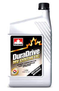

вот попалось от петро канады:
Petro-Canada DURADRIVE MV SYNTHETIC ATF
Самая лучшая универсальная жидкость для автоматических коробок передач из всего ассортимента компании. Производится на полностью синтетической основе и подходит для многих типов автоматических трансмиссий.
Лучшая трансмиссионная жидкость
Более эффективная по сравнению с обычными жидкостями для АКПП.
Обладает повышенной устойчивостью при трении и вибрации. Подходит для большинства типов автоматических трансмиссий, обеспечивая уникальную защиту от износа и обладая длительным сроком службы.
Подходит:
GM: Dexon II & III; Ford Mercon, Mercon-5;
Toyota: T, T-III, T-IV, WS;
Honda Z1, DW-1;
Hundai/Kia/Mitsubishi: SP-II,SP-III, SP-IV, J2, RED-1;
Nissan: Matic D, J, K, S;
Mazda: M-III, M-V;
Mersedes-Benz: 236.1/.2/.3/.5/.6/.7/.9/.10/.11;
Saab: 93 165 147;
Saturn: Saturn ATF;
Subaru: Subaru ATF, ATF-HP;
Suzuki: 3314,3317;
BMW: 7045E, LA2634, LT71141, P/N 83 22 0 142 516;
VW/Audi: G 052 162, G 052 990, G 055 025, G 055 005, G 055 162, G 060 162;
Volvo: пассажирские авто с 4-6 скоростными АКПП, 9734.
Тех.паспорт
