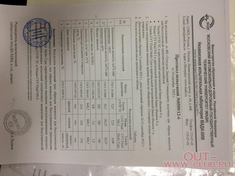

201 и 241. Кто знает в чём причина. По международным правилам производитель может указывать любой адрес ( фактический завод, головной офис, филиал т.д.). Тем не менее документ есть.
Добавлено через 16 часов 47 минут
Теперь о Totachi
Добавлено через 16 часов 49 минут
Извините. Опять фото большого размера. Ни как не разберусь как маленькие и чёткие выкладывать.

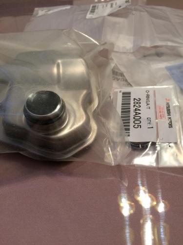

Решил (сын) поменять жижу.
Заказано:
RAVENOL CVTF NS3/J4 Fluid (4л) new (3 471)
MITSUBISHI 2824A005 Кольцо уплотнительное (113)
МITSUBISHI 2705A015 ПРОКЛАДКА МАСЛЯНОГО ПОДДОНА (529)
RAVENOL CVTF NS3/J4 Fluid (1л) new 2 шт. (1 930)
MITSUBISHI 2824A006 Масляный фильтр (598)
MITSUBISHI 2705A012 ПРОКЛАДКА (93)
MITSUBISHI 2920A096 КОЛЬЦО УПЛОТНИТЕЛЬНОЕ (108)
Сумма заказа: 6 842,00
Правильно, ничего не забыл ???

Кольцо 2824А005 уже стоит на фильтре. Ну если я правильно помню артикул. Вечером домой приеду и посмотрю. У меня уже сё лежит. Прошлую замену брал такой комплект и кольцо не пригодилось. В общем отпишусь. Так и есть, оно на фильтре уже стоит.

а адреса не совпадают в декларации и на банке ))
http://en.michang.co.kr/board/?id=e14
Откуда то из интернетов
"Со временем оказалось, что торговля маслами под реальными японскими брендами все же накладывает некоторые ограничения и обязательства. И тогда в 2010-11 годах российские коммерсанты (включая авторов первого способа) создали с нуля сразу несколько брендов с "японскими" названиями. Для придания легендам минимального правдоподобия на территории Японии были зарегистрированы "штаб-квартиры", назначены зиц-председатели, выдуманы какие-то "вехи трудового пути" псевдо-компаний. Далее появились сакральные ЖБ, стилизованные под "настоящий японский продукт", покрытые иероглифами, массой наукообразных терминов и аббревиатур и самыми современными допусками ("японские" надписи на товарах, по определению поставляемых только на рынок рф - старый способ зомбирования российского обывателя). В них заливалась весьма среднего уровня продукция известного в ЮВА производителя, который как готовит масла под своим именем, так и выполняет любой каприз за деньги заказчика. Заработали полноценные российские и кое-как сделанные "японские" сайты. Были замотивированы распространители, проплачена мощная кампания в соцсетях, заряжены юристы для зачистки серьезного негатива... И операция прошла на "отлично". Поразительно, сколько реальных людей (не рекламных ботов) всех возрастов, занятий и социальных групп, имеющих доступ к информационному пространству, материально состоявшихся для обладания современными автомобилями, не первый год живущих в этой стране - все равно покупаются на казалось бы очевидный развод. Можно только поздравить приморцев - они настоящие профессионалы и знатоки душ российских клиентов".

Ну вот, хоть что-то. На самом деле интересно. Спасибо за информацию. Остаётся испытание. В общем залью себе Eneos CVTF. Отчёт о заливки потом выложу. "Не попробуешь, не узнаешь".
