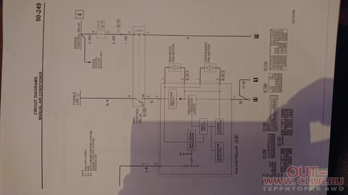

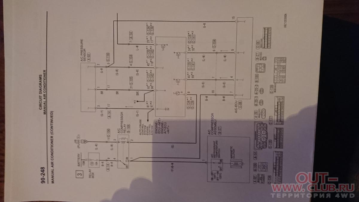

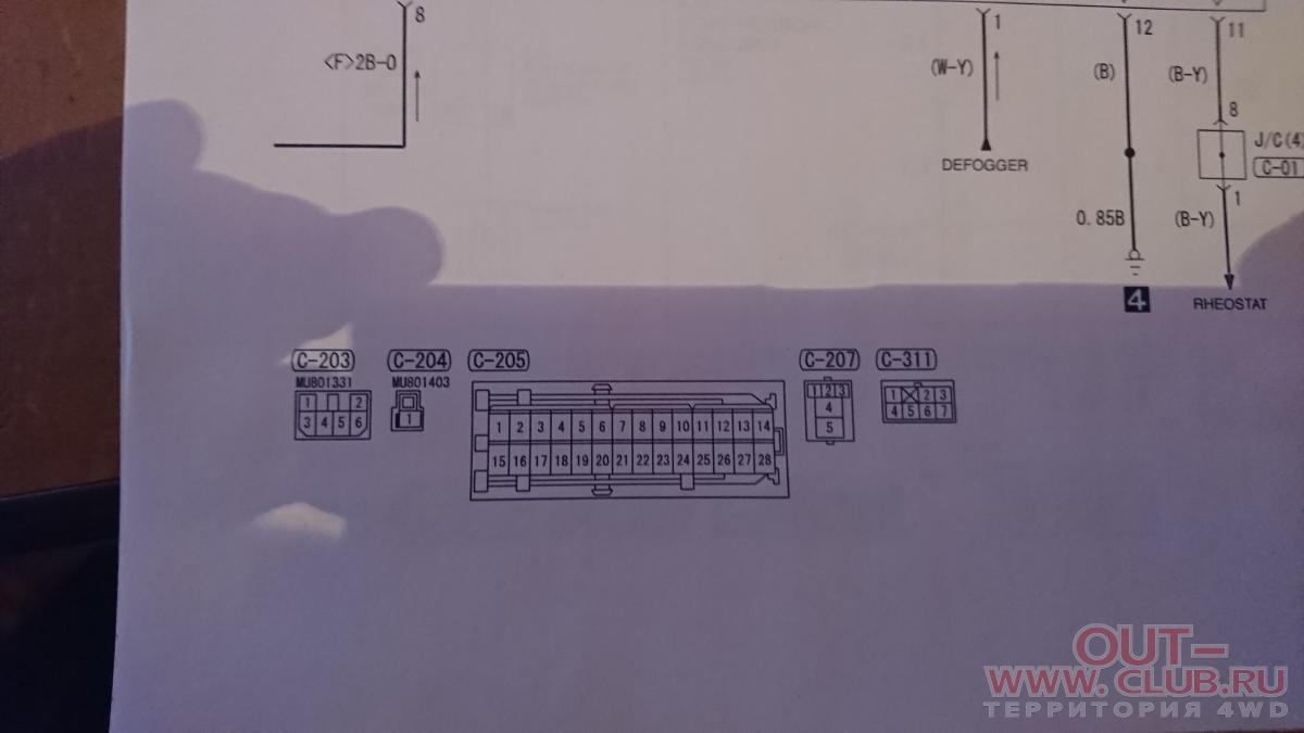

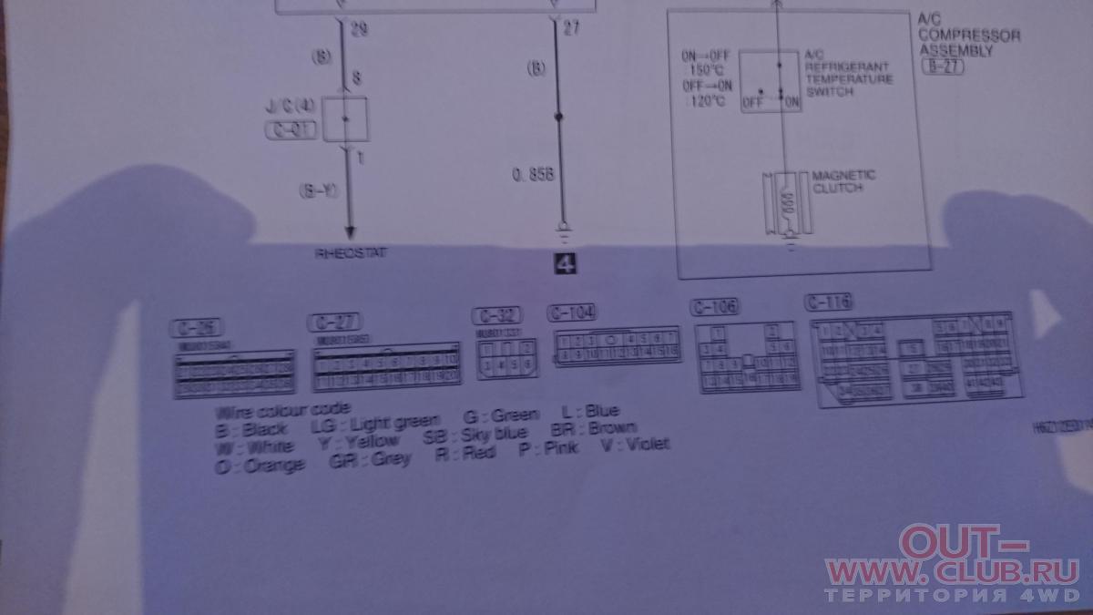

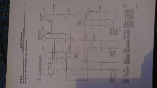

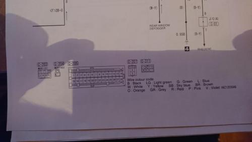

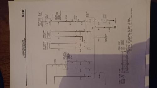

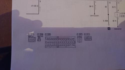

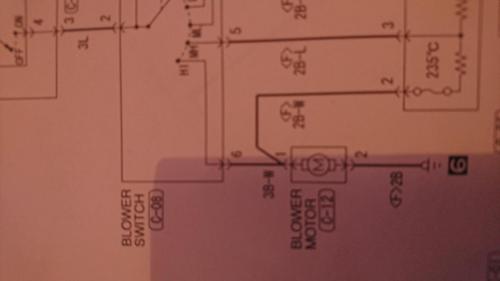

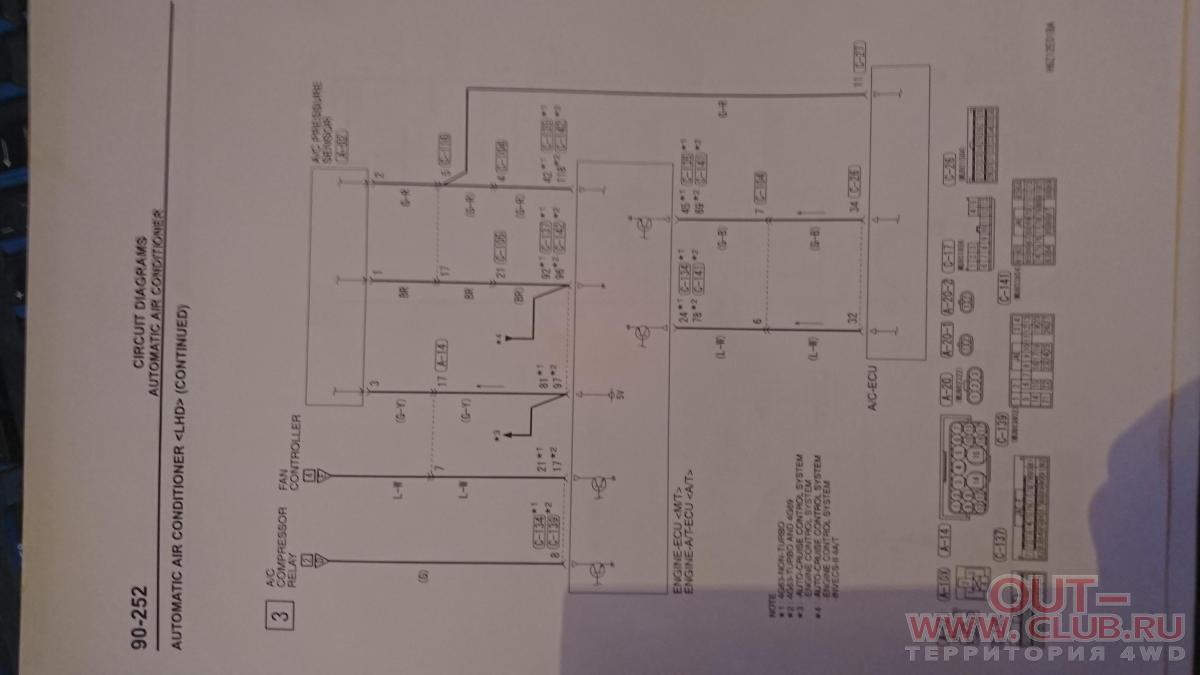

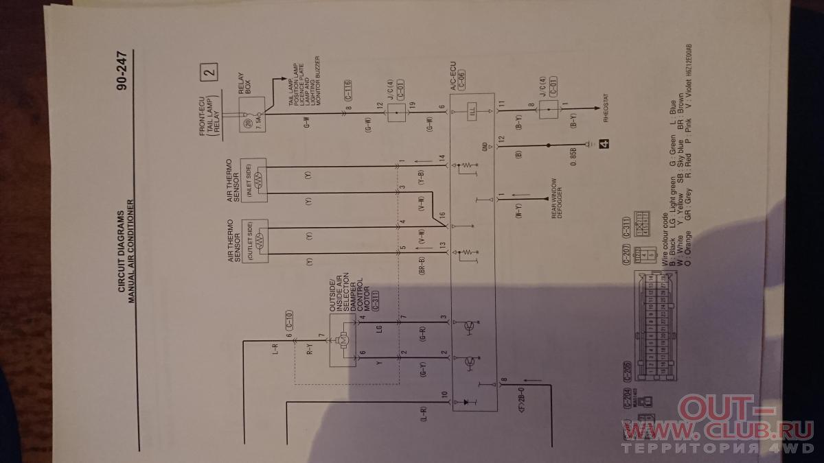

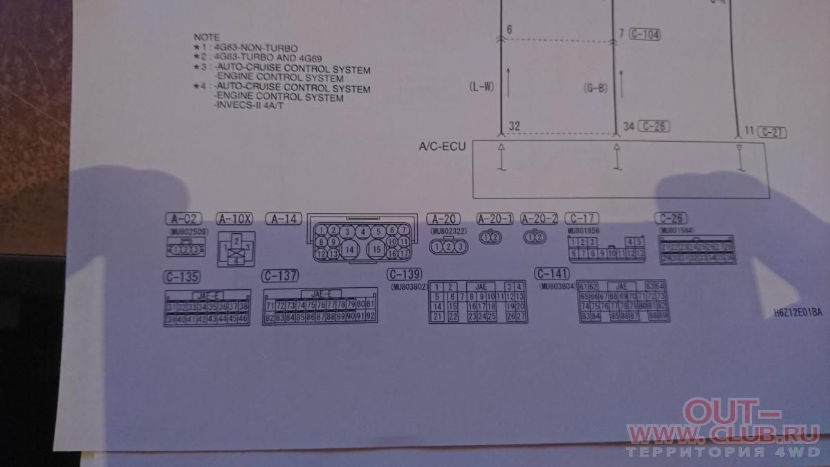

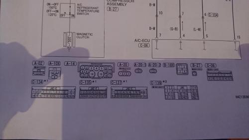

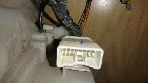

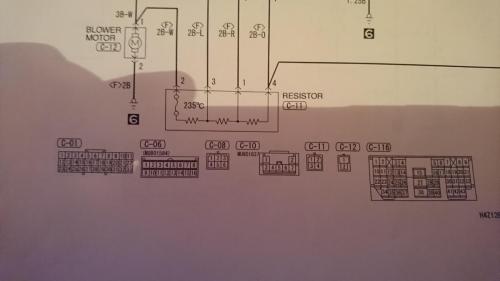

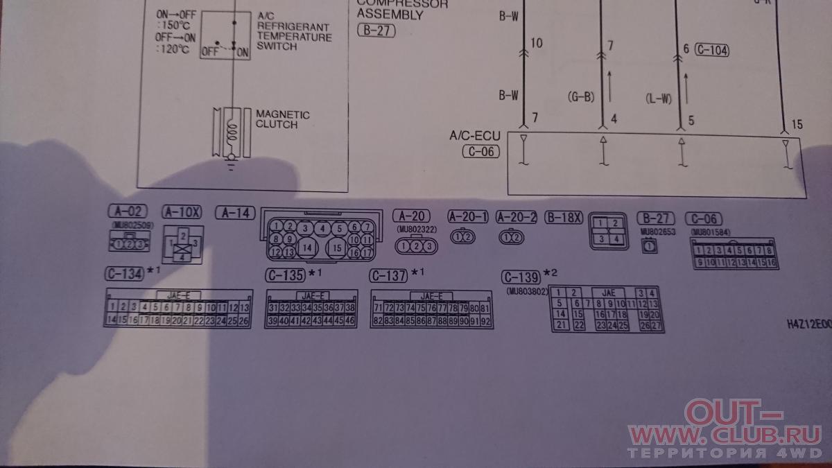

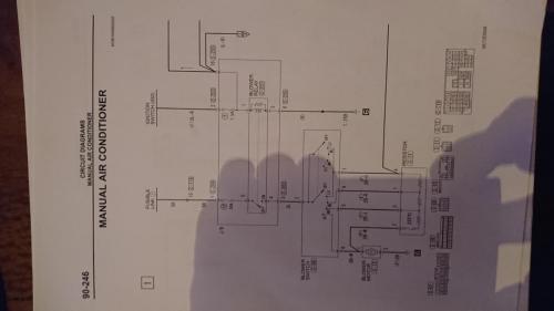

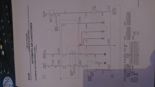

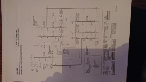

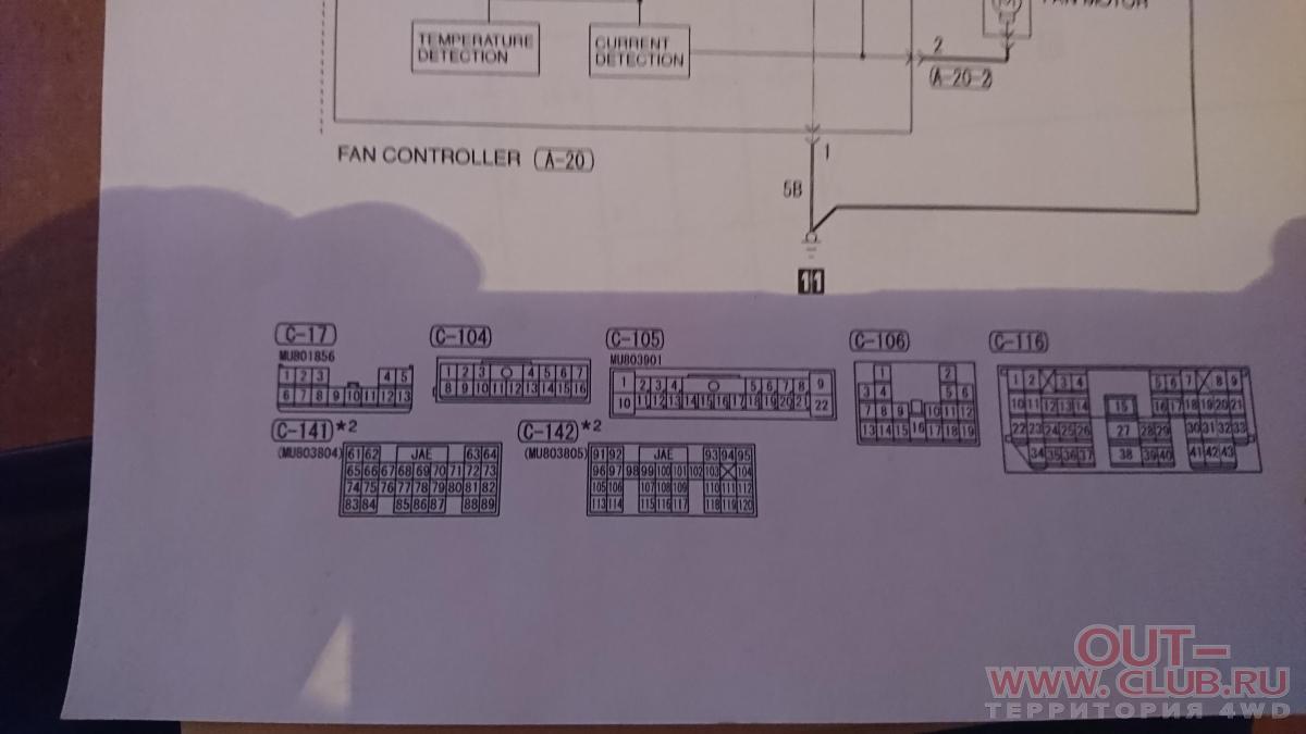

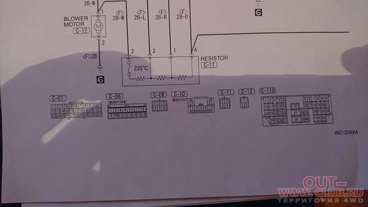

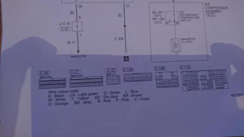

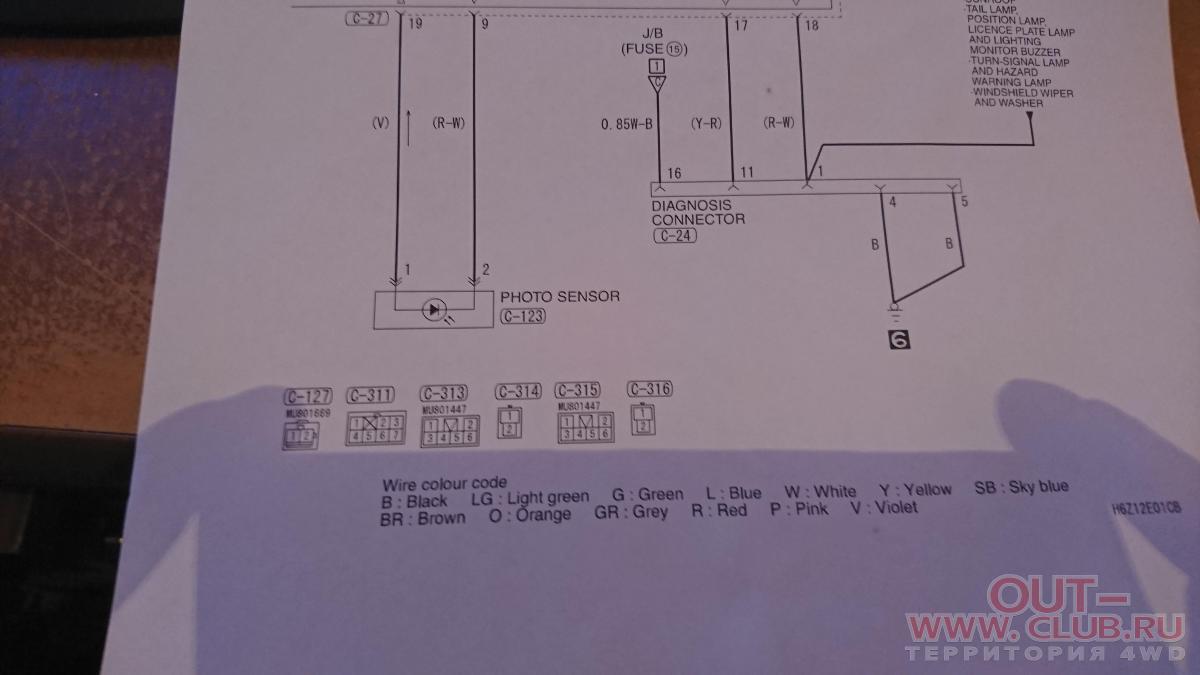

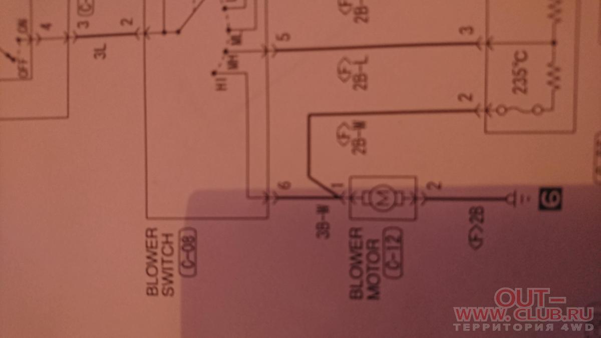

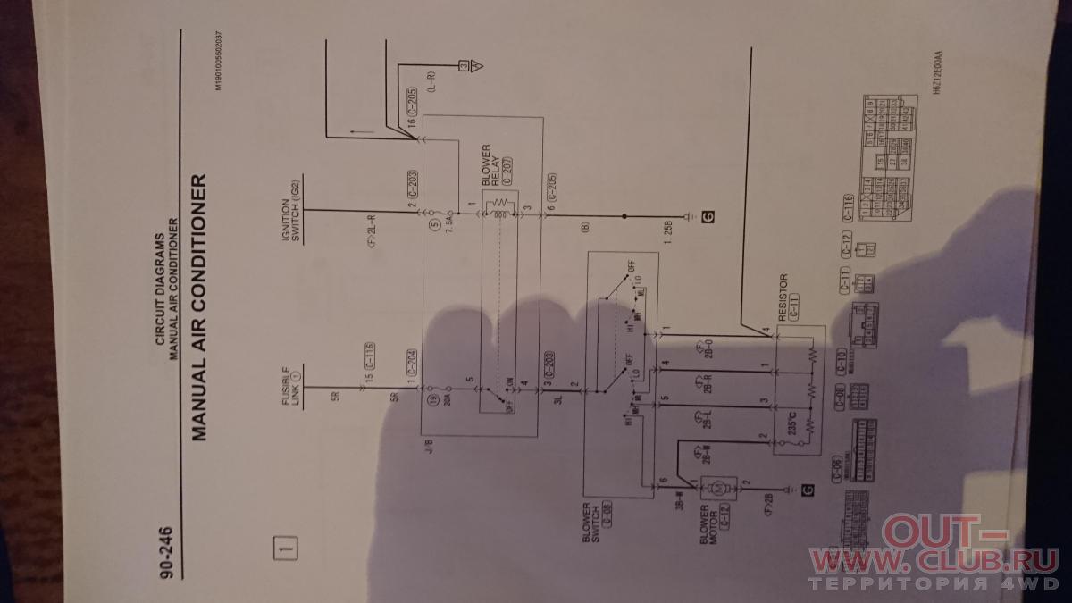

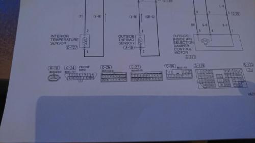

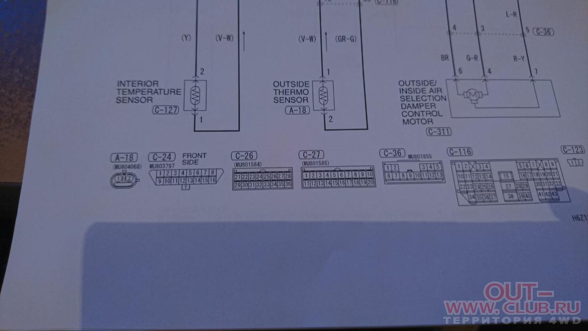

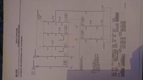

Всем привет! Выкладываю схемы, которые использовались. 1 фото - схема, второе - разъемы с этой же страницы
2.
3.
SBR вне форума   Вверх Ответить с цитированием

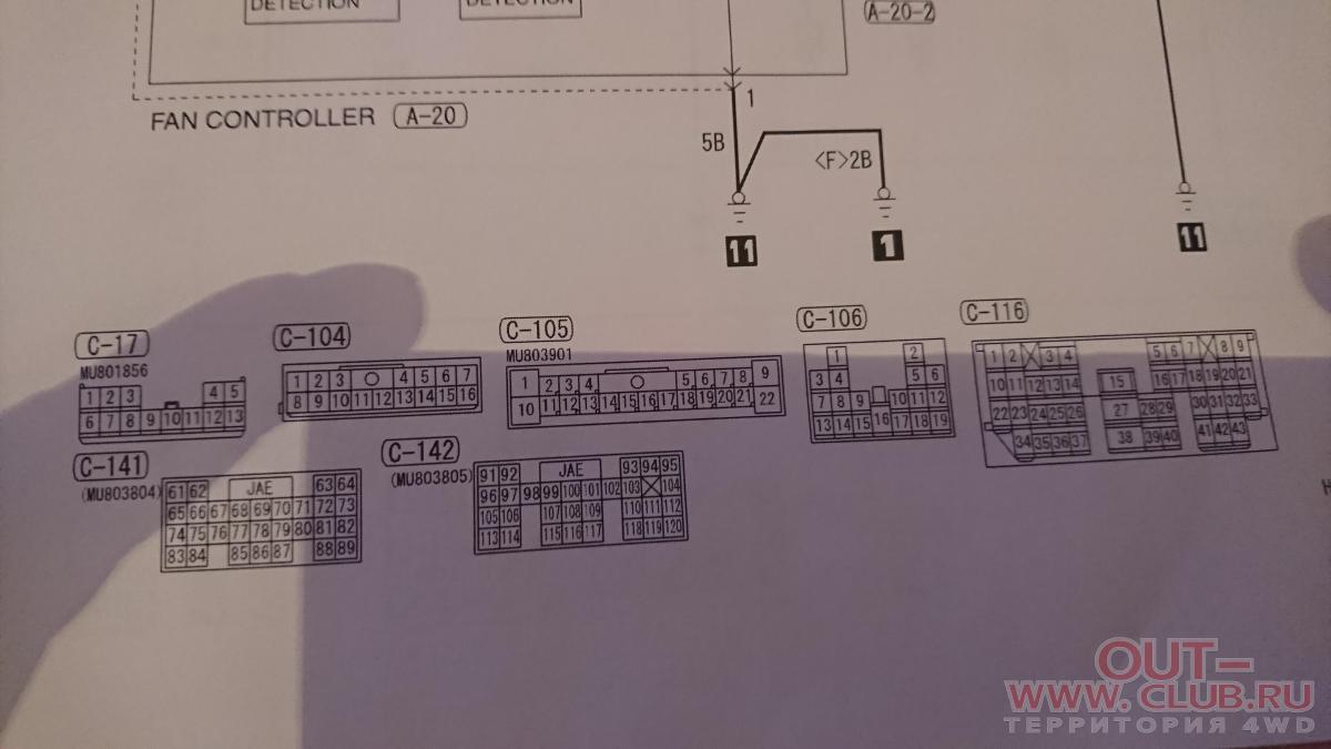

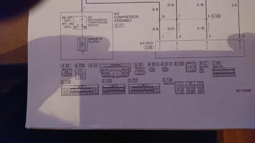

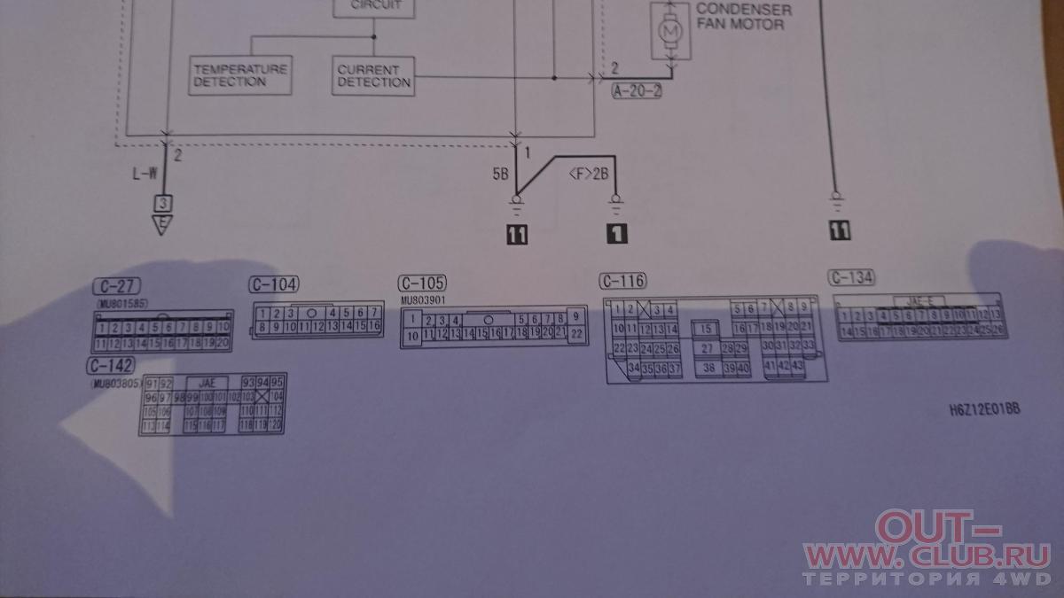

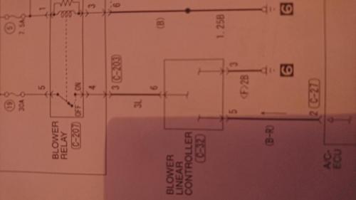

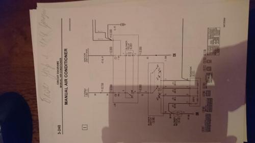

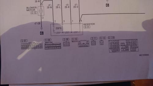

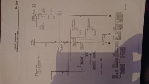

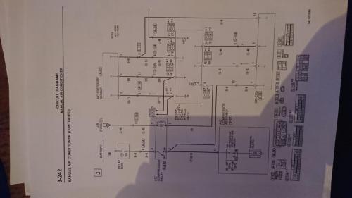

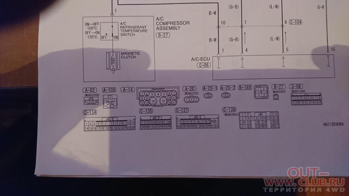

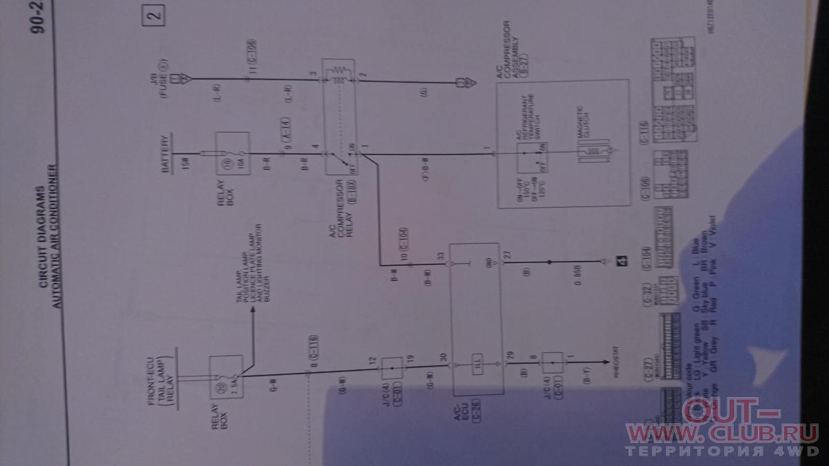

По умолчанию Re: Установка климат-контроля Аутлендер 2002 Американец

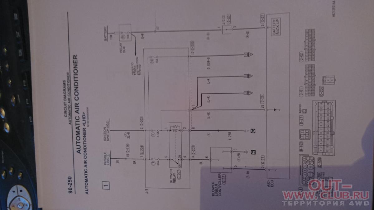

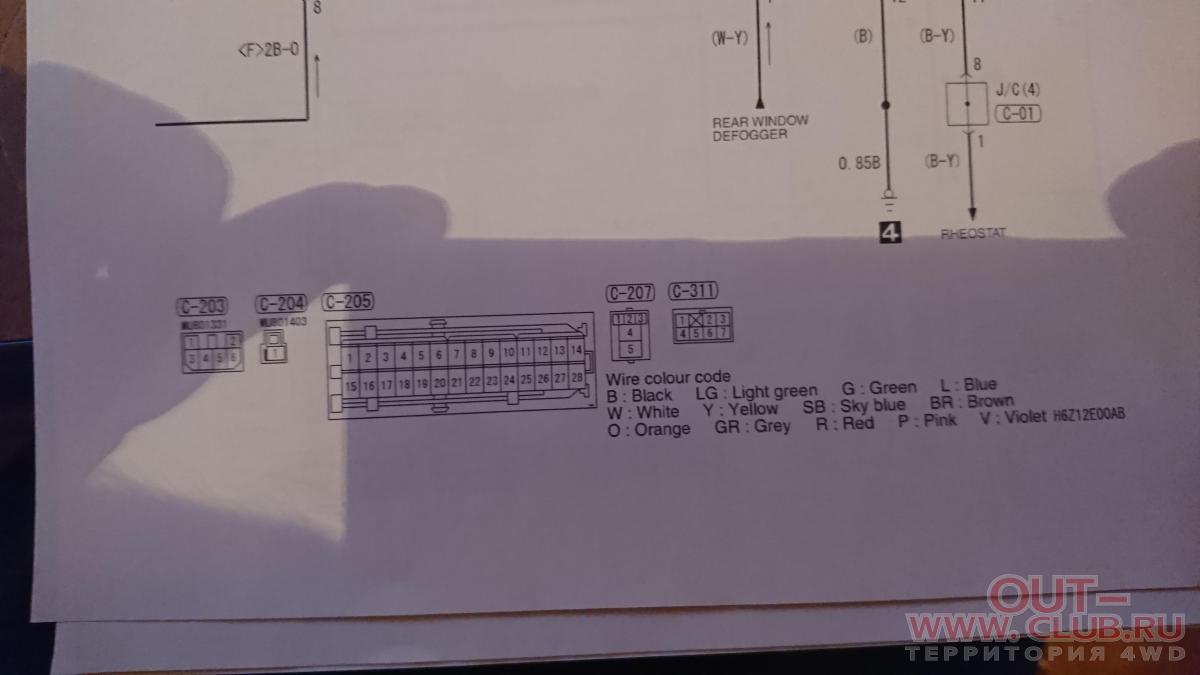

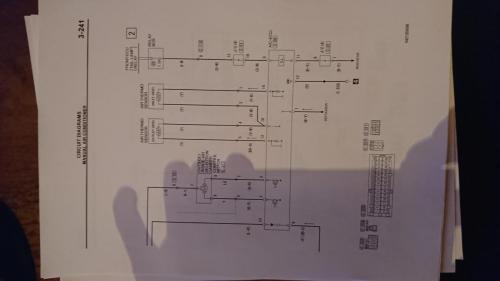

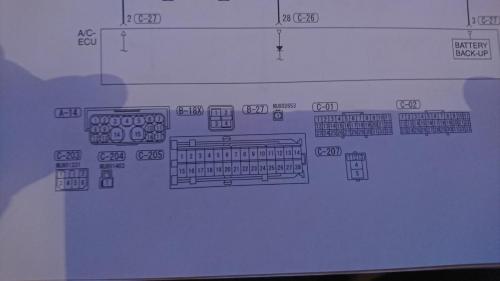

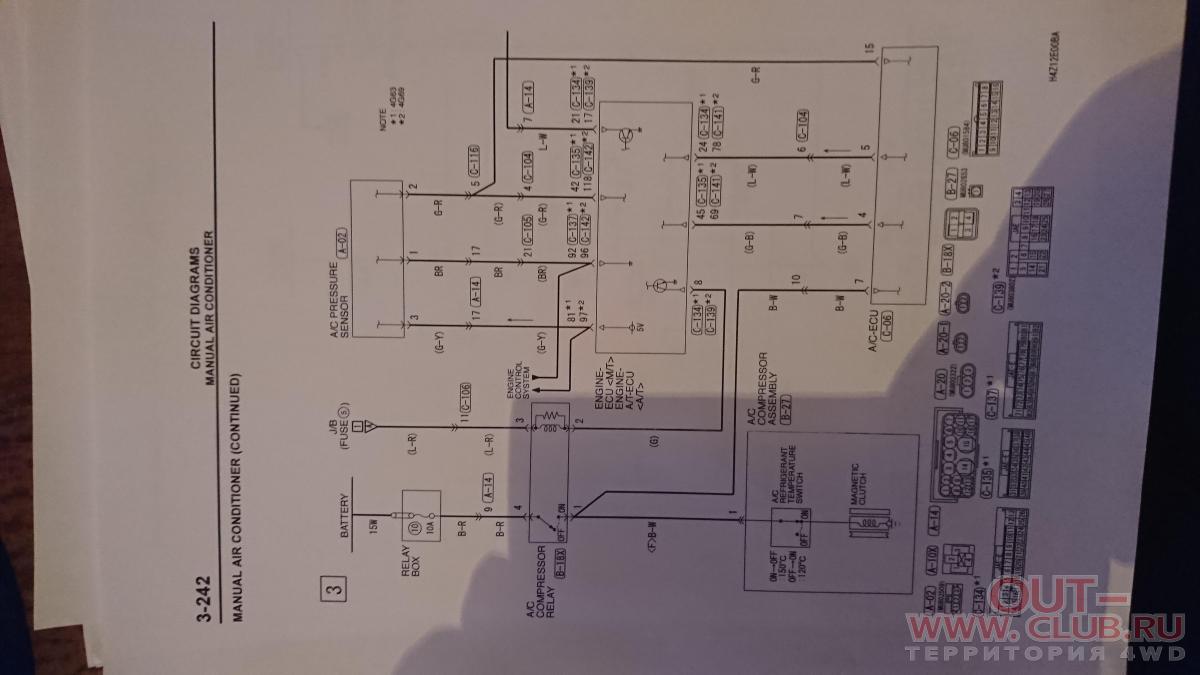

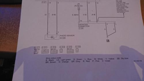

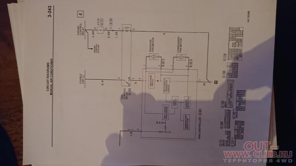

4.

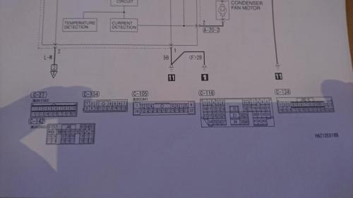

5.

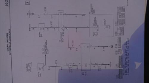

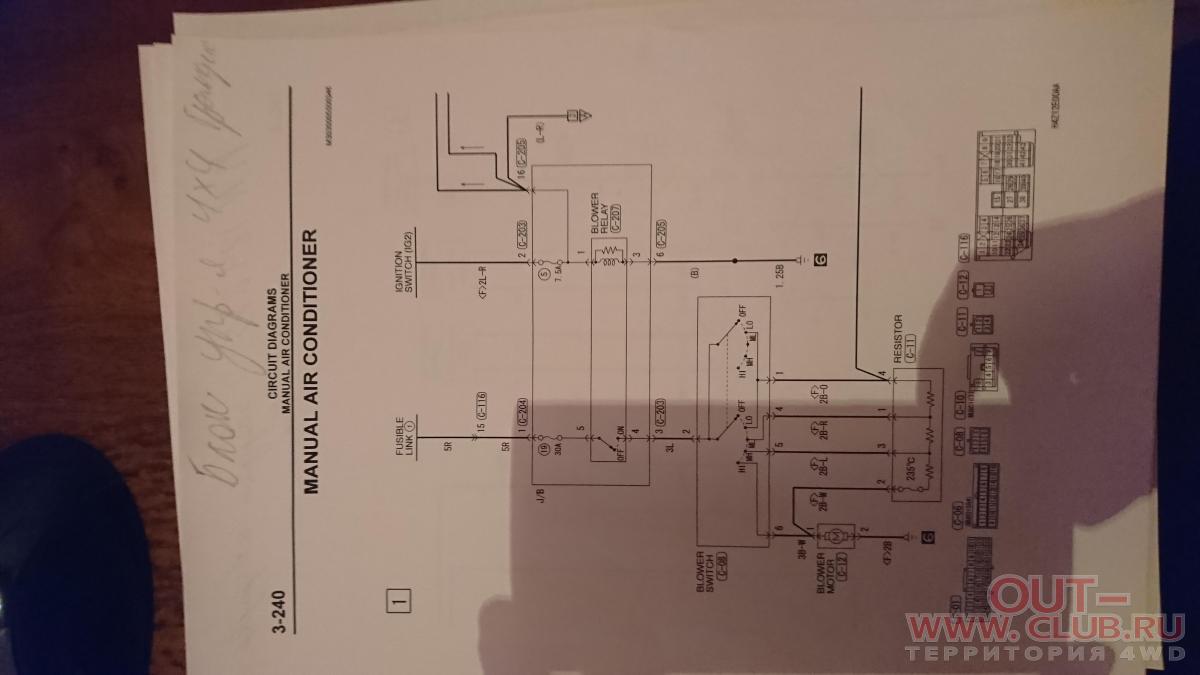

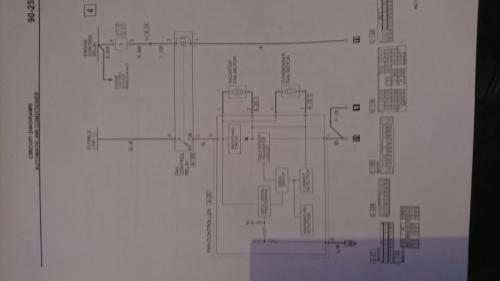

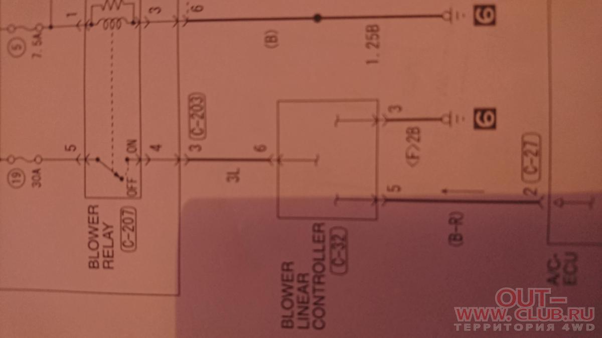

По-моему это все использовавшиеся схемы.
Бюджет - за корпус климата - 2500 р., корпус с моторчиком - 2000 р., придется докупить датчик темп. салона (около 600 р.), датчик темп. улицы ( 600 р.). И в моем случае сервоприводы оба оказались умершими. либо поменять их моторчики, либо купить в сборе по 1000 руб. за каждый. Сервопривод заслонки "салон-улица" кондея и климата одинаковый. Панель консоли с блоком управления климатом - 800 р.
Все запчасти брал б/у

Да,вполне хватает схем,может быть,еще нужно парочку посмотреть,но не факт.
И кстати,датчик температуры улицы,как я вижу на схеме,уже есть.
Да и должен там быть просто по определению.
При его показаниях ниже определенных значений он просто не даст включить компрессор кондиционера.

Старый 07.01.2018, 23:11   #22
SBR
Сообщений: 77
"Схема на американца не должна отличаться от европейца с кондиционером".
- Даже провода одинаковые по функциональной составляющей одинаковые по цвету (в большинстве)

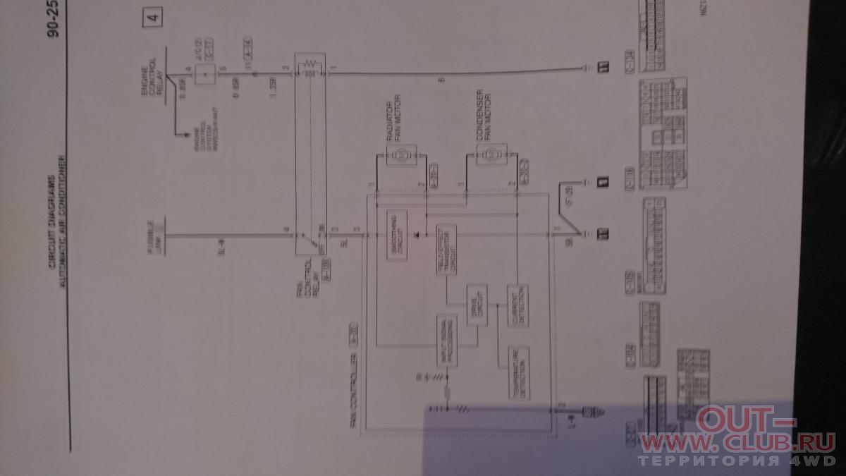

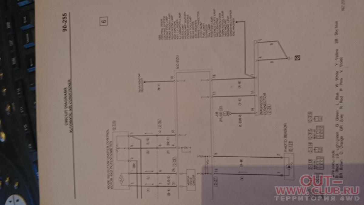

Разница в схемах кондея и климата только в наличии у климата датчиков темп. салона и улицы, фотодатчика, 2 провода на диагностический разъем, доп.провод на мотор отопителя. По-моему так. У меня друг - электрик и он это не спеша сделал часа за два. Главное наличие разъемов.
Это ВСЕ схемы, которые использовались. Когда уже все установлено, берется схема климата, разъем и по номеру провода в разъеме понимаем, что на него "должно прийти". Ищется такой же провод у кондея и сращивается. И так по каждому проводу.

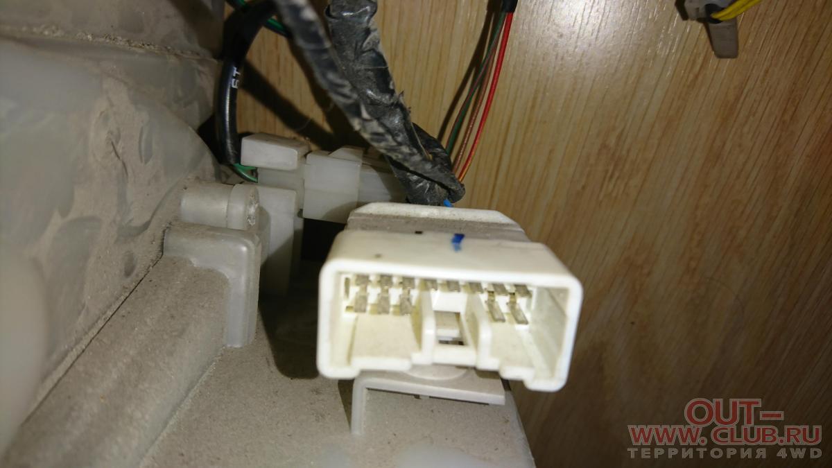

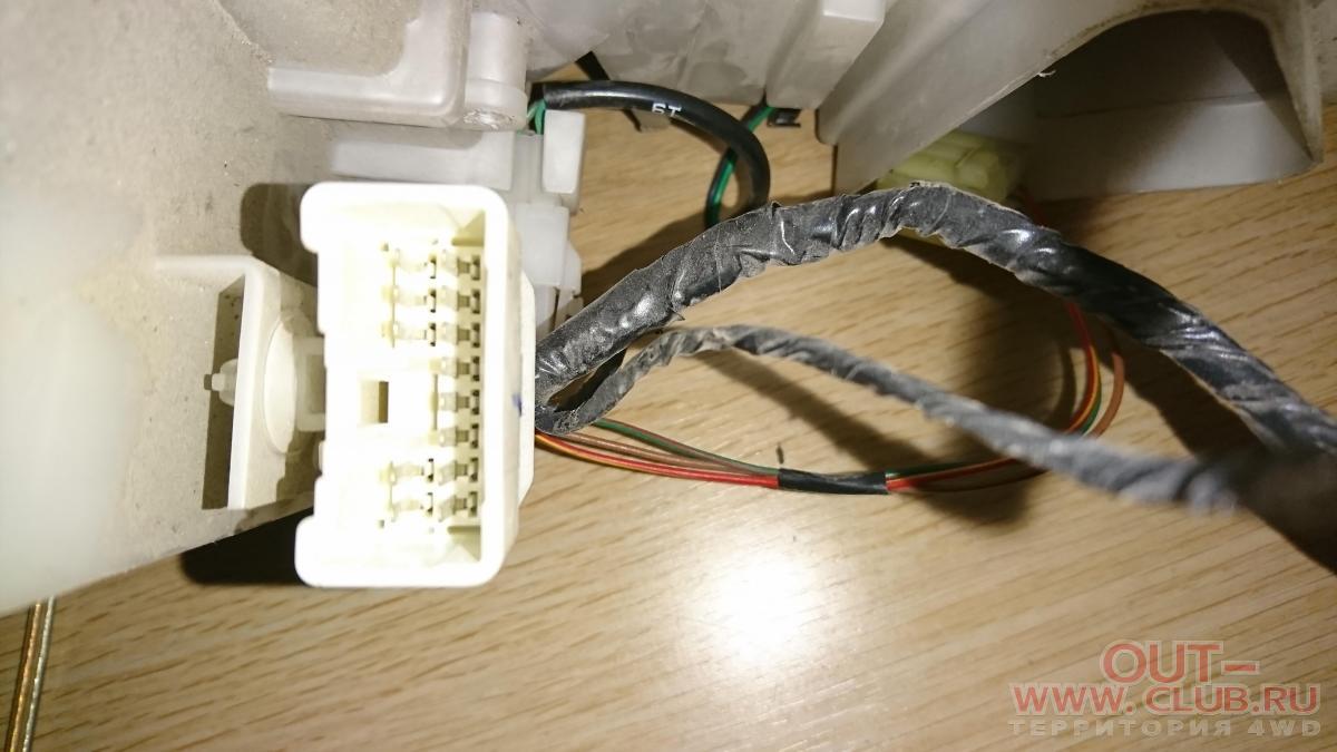

Самый простой вариант - купить корпус климата с сервоприводами и проводами от них, радиатором и испарителем (на которых должны быть датчики). Все провода от приводов и датчиков сходятся в один разъем, который расположен на корпусе климата. От него же идет коса (по-моему 4 провода) с разъемом к управлению заслонкой салон-улица (у мотора климата). К нему надо достать штекер + два разъема к блоку управления

Фотодатчик,думаю,находится в другой косе,потому что на работу компрессора он не влияет.
Два провода на диагностику не вижу,обычно один приходит.

Могу ошибится, но по-моему 2 провода взяты были с мотора кондея + один провод управления.

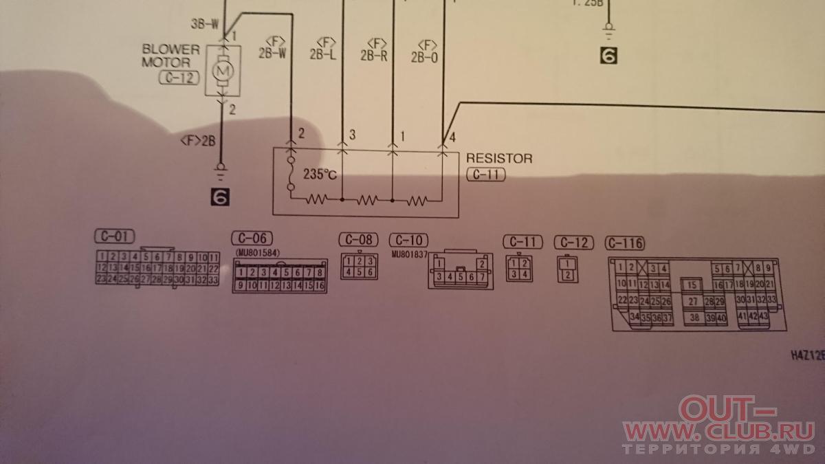

Мотор кондея
мотор климата

Уточню - были взяты оба провода мотора кондея и подсоединены к мотору климата, + один провод к мотору климата от блока управления.

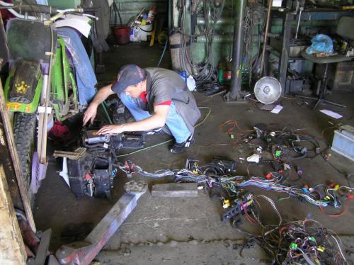

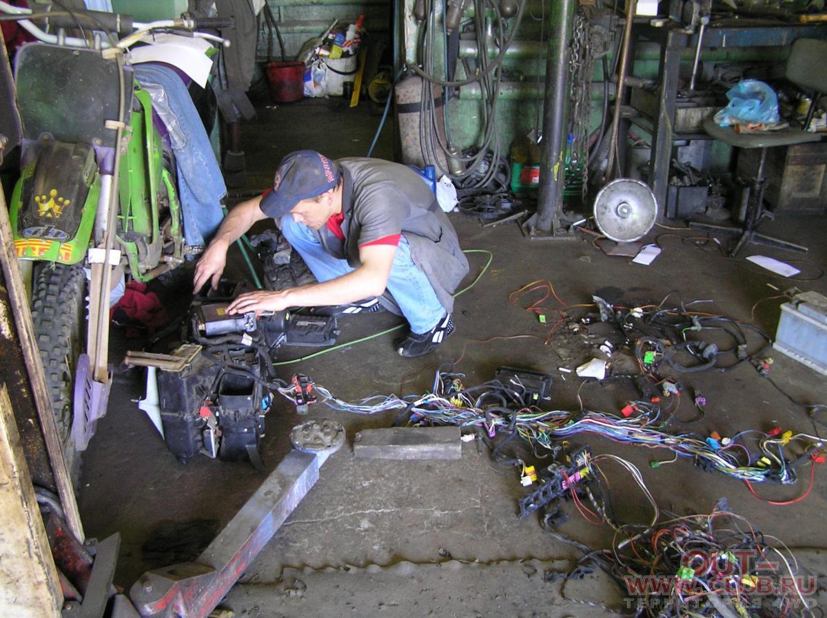

Так и вот если есть все это,да еще понимаешь,что должно быть,разве сложно прочитать схему?
Я 20 почти лет назад нашел автодатовские схемы ,разобрался,птому что мне было интересно и перенес климат ауди.
Вот так выглядит вся система климата ауди.
